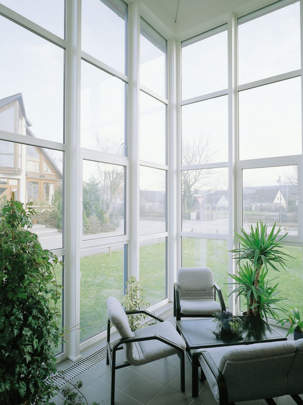

Duże przeszklenia
Nowe okna mogą mieć nawet ponad dwukrotnie niższy współczynnik U niż te sprzedawane 15-20 lat temu. To nie tylko kwestia niższych rachunków. W pobliżu okien będzie nam po prostu cieplej. (fot. Veka)

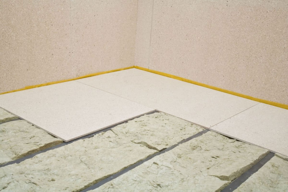

Jeżeli ocieplenie ma być ułożone na poddaszu służącym na przykład jako suszarnia czy składzik, nad warstwą nowej termoizolacji trzeba ułożyć podłogę. Najlepiej wykonać ją z desek lub płyt OSB opartych na legarach. Podłoga nie powinna być zbyt szczelna i nie może dotykać termoizolacji. Szpary pomiędzy deskami i mniej więcej 3-centymetrowa pustka nad ociepleniem zapewnią właściwą wentylację przestrzeni pod podłogą.

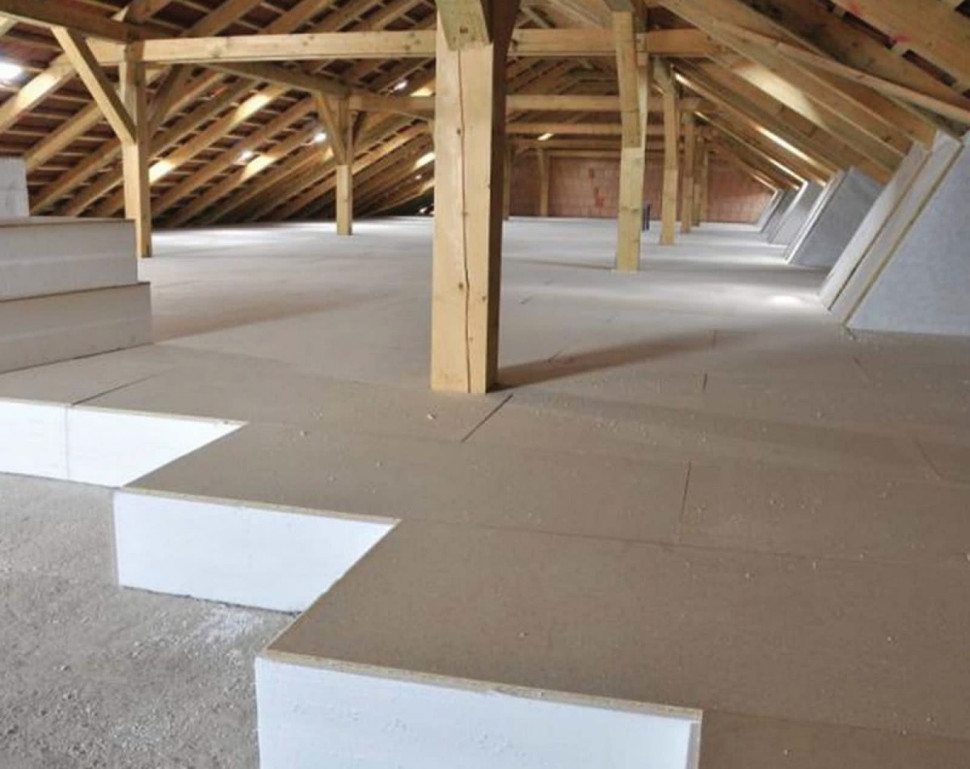

Jeżeli poddasze i tak jest nieużytkowe, lepiej ułożyć izolację na stropie niż w dachu. Materiał ociepleniowy można pokryć płytami drewnopochodnymi, wielokrotnie lżejszymi od wylewki cementowej. (fot. Austrotherm)

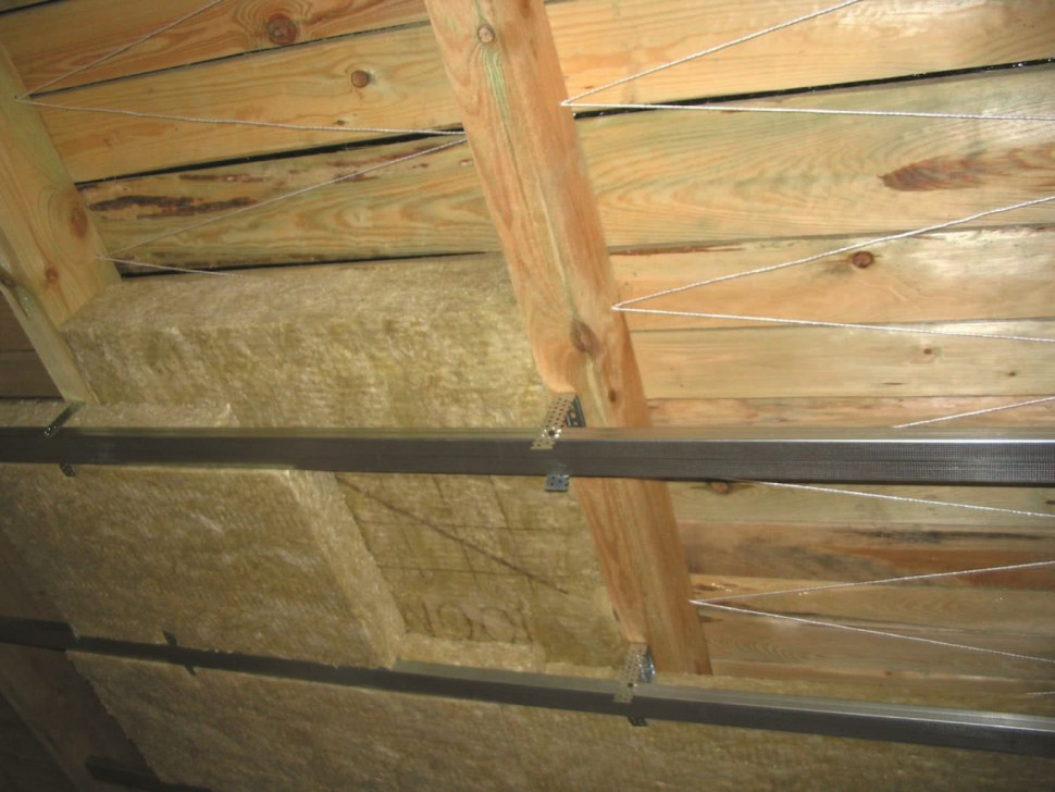

W dachu z deskowaniem i papą napięty sznurek uniemożliwia dociśnięcie izolacji do desek. Dzięki temu pozostaje szczelina, niezbędna dla wentylacji wełny mineralnej. (fot. Rockwool)

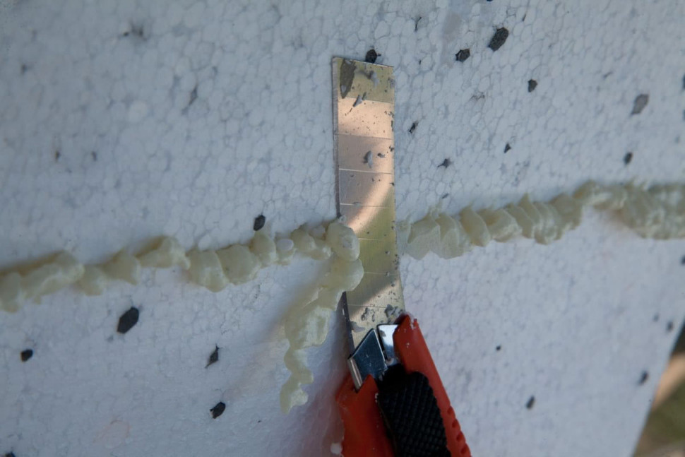

Ocieplenie ścian - niewielkie szczeliny pomiędzy płytami wypełniamy pianką niskoprężną
Niewielkie szczeliny pomiędzy płytami wypełniamy pianką niskoprężną. Potem jej nadmiar trzeba usunąć ostrym nożem. (fot. Foveo Tech (Śnieżka)

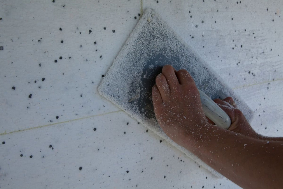

Ocieplenie ścian - powierzchnię ułożonych płyt powinno się przeszlifować specjalną pacą
Chociaż to praca wyjątkowo nie lubiana przez wykonawców, powierzchnię ułożonych płyt powinno się przeszlifować specjalną pacą. Inaczej nawet drobne nierówności mogą przebijać spod tynku. A o takie w remontowanym domu nietrudno. (fot. Foveo Tech (Śnieżka)

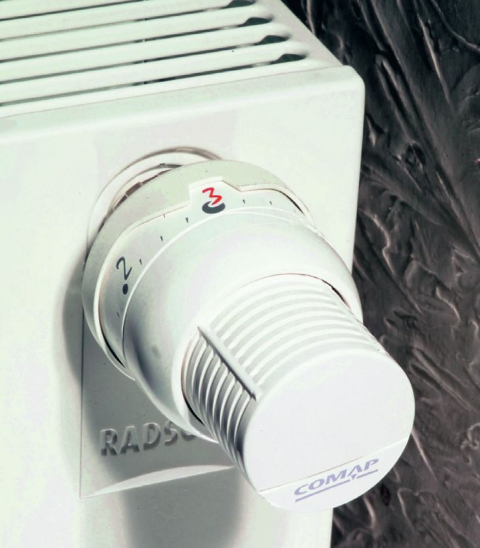

Głowica termostatyczna
Niedocenianym elementem systemu grzewczego jest dobre sterowanie. Nawet tak prosty zabieg jak założenie głowic termostatycznych może zmniejszyć zużycie ciepła o kilkanaście procent. (fot. Comap)
Przed modernizacją ogrzewania do standardu WT 2021 należy więc dobrze rozważyć względy oszczędności i wygody użytkowania. Biorąc pod uwagę ten drugi parametr, można rozważyć ogrzewanie domu energią elektryczną. Taki system, oprócz zapewnienia komfortu cieplnego i bezobsługowej pracy, jest tani inwestycyjnie i łatwy w sterowaniu np. w oparciu o systemy inteligentnego budynku. Ma jednak jedną wadę - energia elektryczna w Polsce jest droga. Dlatego ogrzewanie elektryczne będzie opłacalne tylko w domach o najlepszych standardach energetycznych (np. pasywnych).

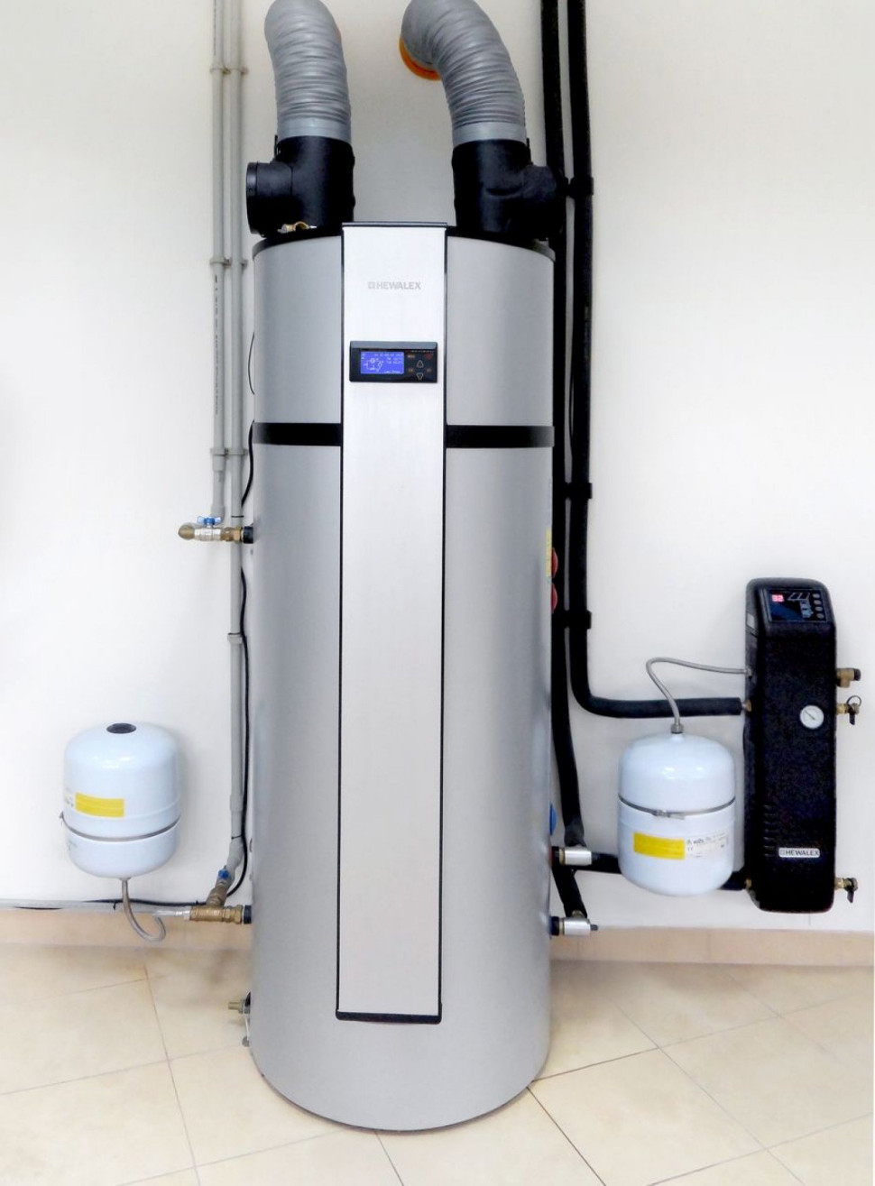

Pompa ciepła tylko do przygotowania c.w.u. to urządzenie niedrogie w eksploatacji i względnie tanie inwestycyjnie. Przy tym bardzo łatwo jest ją zainstalować. (fot. Hewalex)
W przypadku gdy ocieplimy dom i nie chcemy zmieniać instalacji grzewczej tylko źródło ciepła warto zastosować gazowy lub olejowy kocioł kondensacyjny. Kocioł kondensacyjny ma tak rozbudowany wymiennik ciepła, by temperaturę spalin mógł sprowadzić poniżej tzw. punktu rosy i tym sposobem spowodować wykroplenie pary wodnej. Wtedy właśnie następuje odebranie dodatkowego ciepła, które ze zwykłych kotłów uchodzi bezpowrotnie razem ze spalinami. Kocioł kondensacyjny jest droższy od tradycyjnego, ale różnicę w kosztach inwestycyjnych zniwelują niższe rachunki za ogrzewanie. Modernizacja wewnętrznej instalacji ogrzewania to koszt ok. 40 zł/m² powierzchni użytkowej budynku.

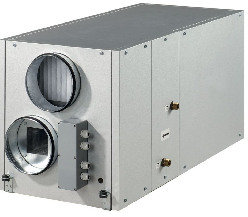

Skutecznym rozwiązaniem na te bolączki jest zastosowanie wentylacji mechanicznej z odzyskiem ciepła (z rekuperatorem). Taka wentylacja zapewnia niezależną od pogody wymianę powietrza w pomieszczeniach. Zamontowanie instalacji wentylacyjnej z rekuperatorem wymaga dość znacznych przeróbek w domu. Trzeba rozprowadzić w budynku rury wentylacyjne dużej średnicy i ukryć je np. pod sufitami podwieszanymi. Centrala obsługująca wentylację mechaniczną w domu jednorodzinnym (do 150 m2) jest stosunkowo niewielka (zajmuje mniej więcej tyle miejsca co szafka kuchenna).
Centrala wentylacyjna
Sama centrala wentylacyjna nie jest duża, bez trudu znajdziemy dla niej miejsce. W remontowanym domu zasadnicza trudność to rozprowadzenie kanałów powietrznych do pomieszczeń. (fot. Vents Group)
Wentylacja taka zapewnia kontrolowany wypływ i napływ powietrza i co najważniejsze, umożliwia odebranie części ciepła z ogrzanego powietrza wewnętrznego, zanim zostanie ono usunięte na zewnątrz. Ciepło to jest następnie przekazywane powietrzu wpływającemu do wnętrza domu, dzięki czemu odzyskuje się część ciepła, które w wentylacji grawitacyjnej jest bezpowrotnie tracone. Dzięki temu zmniejsza się zapotrzebowanie na energię do ogrzewania domu, a to oznacza konkretne oszczędności. Roczne zapotrzebowanie na ciepło domu z fachowo zaprojektowaną i wykonaną wentylacja z odzyskiem ciepła może zmniejszyć się nawet o 25%.

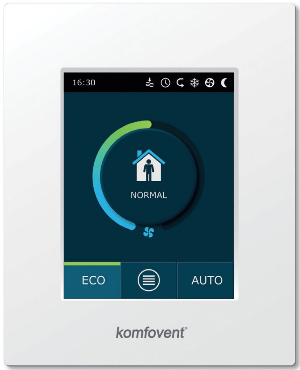

Sterownik do wentylacji mechanicznej
Wentylacja mechaniczna działa w sposób w pełni kontrolowany. Sterownik może też zmieniać intensywność wymiany powietrza w zależności od stężenia wilgoci lub CO2. (fot. Ventia)
