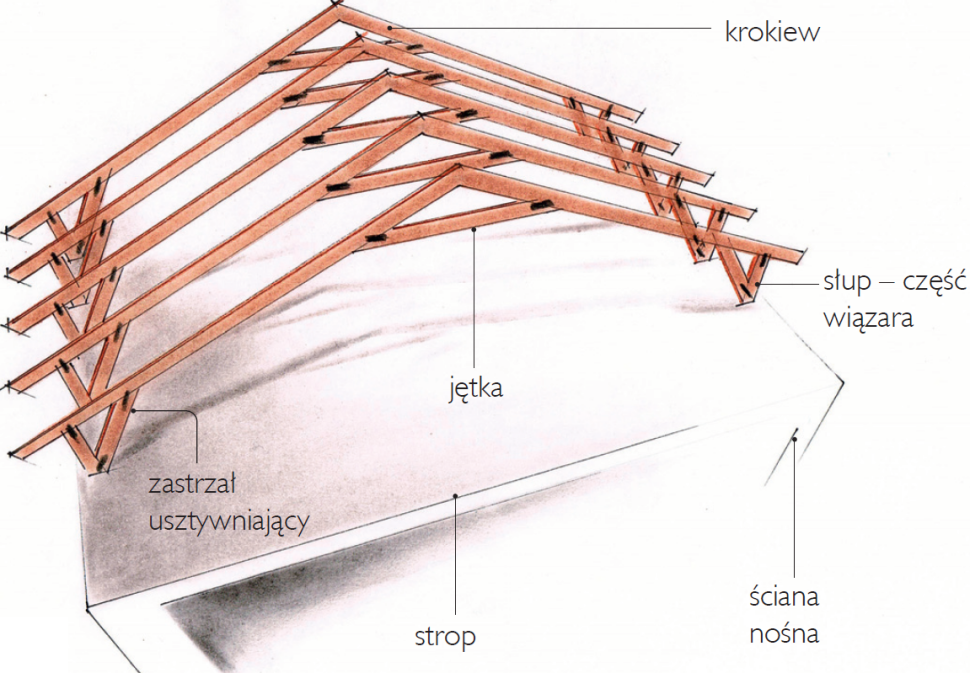

Ścianka kolankowa może być też elementem więźby. Nie typowej, krokwiowo-jętkowej albo płatwiowo-kleszczowej, ale wykonywanego w zakładzie prefabrykacji wiązaru, który dostarczany jest na budowę i montowany za pomocą dźwigu. Częścią tego elementu są pionowe słupy, które zastępują ściankę.
Największą zaletą tej metody jest krótki czas budowy. Po usunięciu starej konstrukcji i zamocowaniu nowej, pozostaje tylko ułożenie pokrycia dachowego.
Ścianka kolankowa jako element więźby - schemat
Ścianka kolankowa jako element więźby - schemat budowy

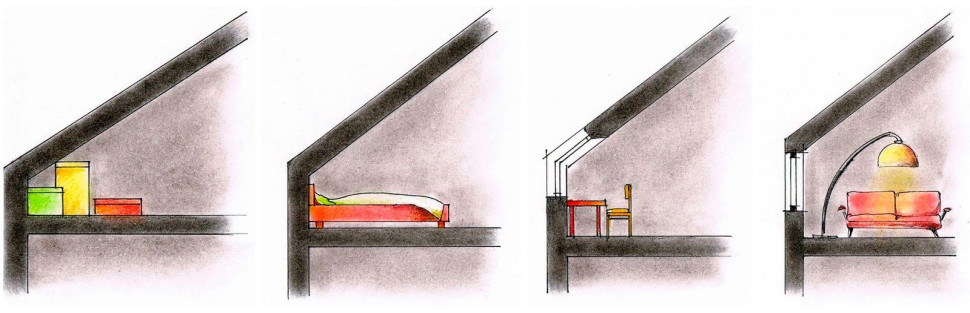

Różne wysokości ścianki kolankowej
Wysokość ścianki kolankowej ma zasadniczy wpływ na możliwość zagospodarowania poddasza. Od lewej: przy przegrodzie o wysokości 0,7 m zmieszczą się rzadko używane przedmioty; 1 m - łóżko; 1,5 m - biurko, przy którym można swobodnie stanąć; 2 m - większość mebli i elementów wyposażenia.
