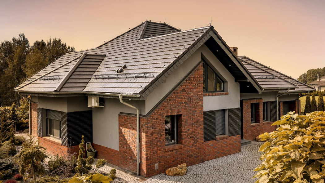

Dzięki dużej masie pokrycie z dachówki ceramicznej jest odporne na silne podmuchy wiatru i ma dobrą izolacyjność akustyczną. Ale trzeba pamiętać, że wymaga odpowiednio nośnej więźby dachowej, fot. BMI BRAAS
W 2026 r. dachówkę ceramiczną można kupić już za 60-70 zł/m2, czyli tyle, ile trzeba zapłacić za dobrą blachodachówkę. Za tę cenę dostaniemy jednak coś, czego nie zapewni blacha: ponad 100-letnią trwałość, dobrą akustykę i naturalny wygląd dachu. Ponieważ jednak dachówki należą do pokryć ciężkich, wymagają specjalnej konstrukcji więźby.

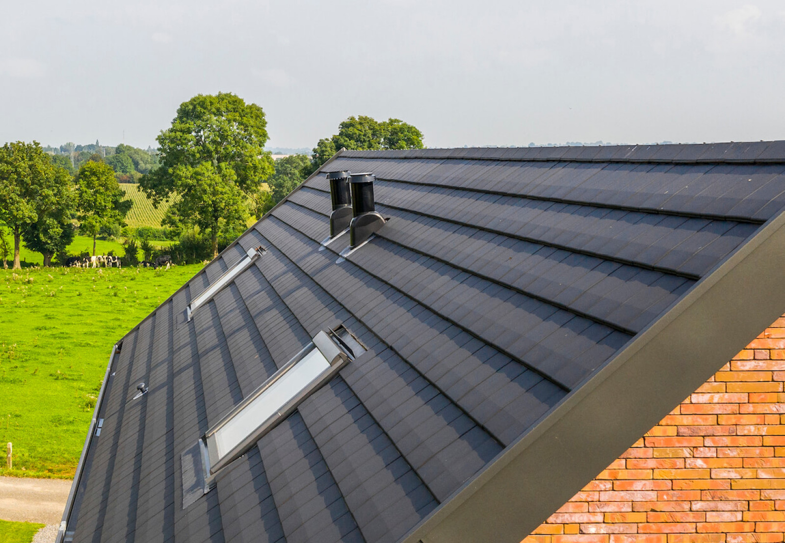

Najpopularniejszym rodzajem dachówek są modele zakładkowe, które mają specjalnie wyprofilowane zamki ułatwiające montaż i zapewniające stabilne ułożenie oraz szczelność.
Najpopularniejszym rodzajem dachówek są modele zakładkowe, które mają specjalnie wyprofilowane zamki ułatwiające montaż i zapewniające stabilne ułożenie oraz szczelność, fot. Wienerberger

Na rynku dostępnych jest kilka podstawowych kształtów dachówek ceramicznych, z których każdy ma inne właściwości użytkowe i walory estetyczne. Najczęściej stosowane są dziś dachówki zakładkowe - ich charakterystyczną cechą są specjalnie wyprofilowane zamki na krawędziach (dwóch bocznych lub wszystkich czterech), które pozwalają dokładnie łączyć kolejne elementy, zapewniając szczelność nawet przy silnych opadach i ułatwiając układanie. Szczególnym rodzajem są tu tzw. dachówki płaskie (prostokątne lub trapezowe), charakterystyczne dla nowoczesnego budownictwa, które nadają połaciom minimalistyczny wygląd.

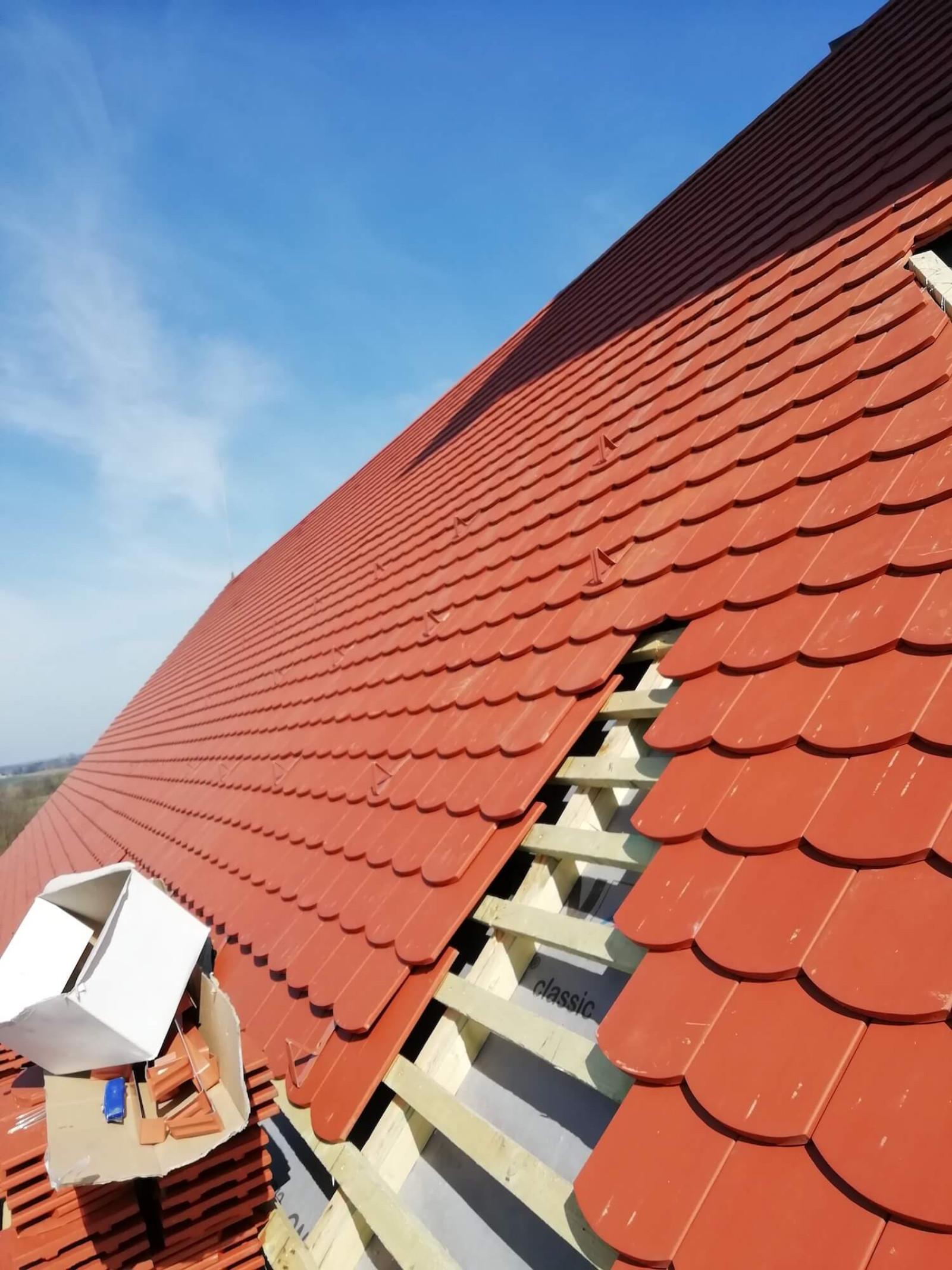

Kolejny - najstarszy i najbardziej tradycyjny wzór - to karpiówka, którą układa się dwuwarstwowo. Są to małe, płaskie dachówki pozbawione zamków, których dolna krawędź ma kształt zaokrąglony, prosty lub ostro zakończony, przypominając rybią łuskę. Najczęściej stosuje się je przy renowacjach i na budynkach w stylu wiejskim.
Karpiówka to najbardziej tradycyjny wzór dachówek ceramicznych
Karpiówka to najbardziej tradycyjny wzór dachówek ceramicznych, fot. swissporTON

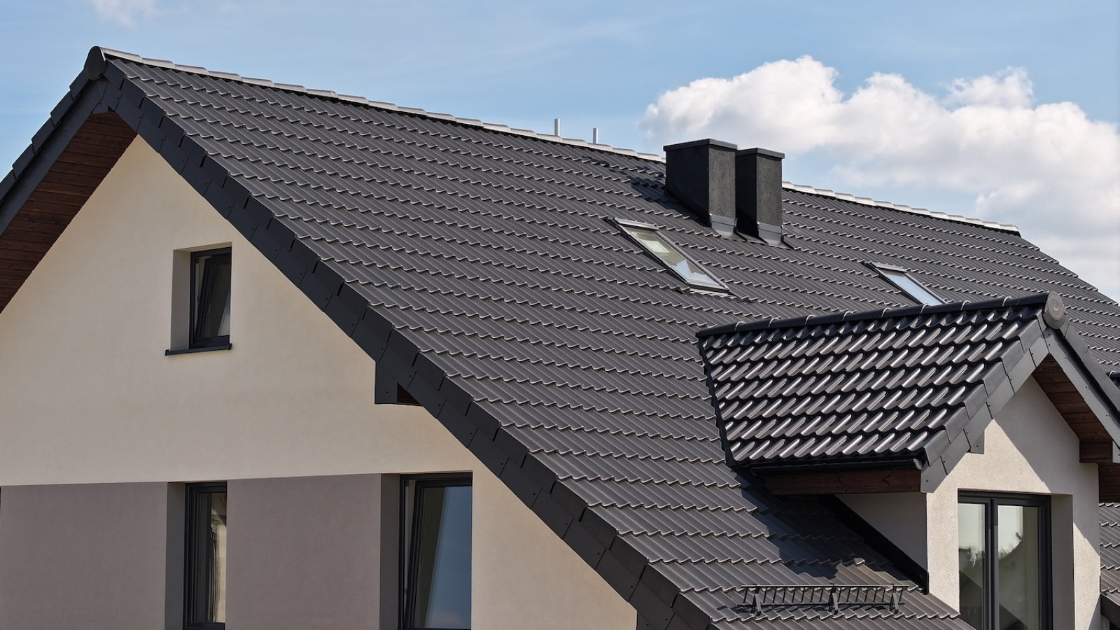

Na pierwszy rzut oka dachówki cementowe wyglądają niemal identycznie jak ich ceramiczny odpowiednik, jednak sposób produkcji i skład surowcowy są zupełnie inne. Zamiast gliny stosuje się mieszaninę cementu, piasku, wody i barwników mineralnych. Po uformowaniu, związaniu i wyschnięciu masy dachówki pokrywane są warstwą uszlachetniającą - drobnoziarnistą powłoką akrylową lub poliuretanową, która odpowiada za ostateczny kolor, połysk i odporność na zabrudzenia. W ostatnich latach dachówki cementowe przeszły wyraźną metamorfozę - jeszcze dekadę temu użytkownicy skarżyli się na blaknięcie kolorów i podatność na wchłanianie wilgoci, bo pierwsze generacje powłok uszlachetniających nie gwarantowały wystarczającej trwałości barwników.
Obecnie producenci stosują wielowarstwowe systemy powłokowe, które skutecznie zabezpieczają powierzchnię dachówek cementowych przed promieniowaniem UV, porastaniem mchem i porostami. W efekcie wydłużono okres gwarancji - czołowe marki deklarują zachowanie koloru dachówek przez 30 i więcej lat. Nowoczesne dachówki cementowe są też zaimpregnowane hydrofobowo, dzięki woda spływa z ich powierzchni zamiast penetrować strukturę betonu.
Dachówki cementowe są odporne na porastanie mchem, mrozoodporne i mało nasiąkliwe
Dachówki cementowe są odporne na porastanie mchem, mrozoodporne i mało nasiąkliwe, fot. swissporTON
Warto też wspomnieć, że dachówki cementowe dostępne są w dużo szerszej palecie barw i faktur, obejmującej stonowane szarości, czernie i odcienie czerwieni, które kilkanaście lat temu były zarezerwowane wyłącznie dla ceramiki. Dachówki cementowe są nieco większe formatem i trochę lżejsze od ceramicznych odpowiedników, co oznacza, że do pokrycia tej samej powierzchni potrzeba ich mniej i montaż przebiega szybciej. Cena jest przy tym zazwyczaj niższa niż dachówek ceramicznych z wyższej półki. Parametry użytkowe, takie jak mrozoodporność i izolacyjność akustyczna są zbliżone do ceramiki, która jednak pozostaje materiałem trwalszym.
