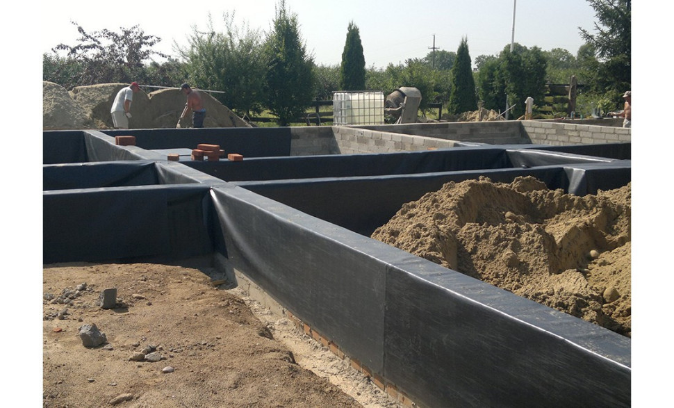

Folia do hydroizolacji fundamentu
Izolacja przeciwwilgociowa fundamentu wykonana folią hydroizolacyjną, fot. PPHU Winyl-pol.

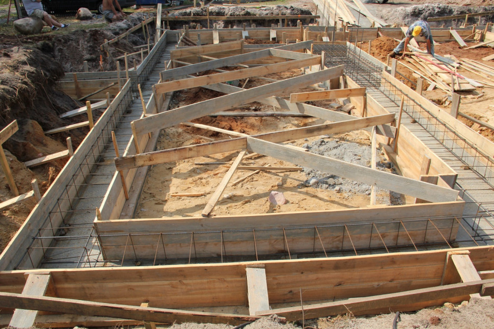

Deskowanie fundamentu
Deskowanie w tradycyjnym sposobie fundamentowania, fot. J. Werner.
