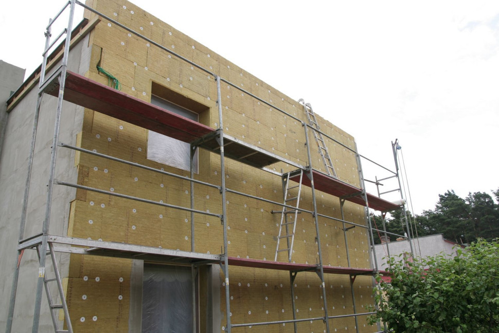

CZYM OCIEPLAĆ ŚCIANY - WEŁNA, STYROPIAN, A MOŻE PIANKA?
Kolejnym krokiem jest wybór metody ocieplenia murów. Na tym etapie wielu inwestorów zastanawia się, jaką izolację wybrać. Zdecydowaną większość domów w naszym kraju ociepla się styropianem lub wełną mineralną. Oba materiały charakteryzują się porównywalnymi właściwościami termoizolacyjnymi. Współczynnik przewodności cieplnej λ (lambda) dla wełny wynosi ok. 0,035-0,045 W/(m·K), natomiast dla styropianu - ok. 0,032-0,045. Nie znaczy to jednak, że wybór izolacji powinien być dziełem przypadku, bo oba materiały sporo różni.
Wełna mineralna jest niepalna i odporna na wysoką temperaturę. Charakteryzuje się wysoką paroprzepuszczalnością, jej dużą zaletą jest też elastyczność i łatwość dopasowania do izolowanego miejsca. Materiał ten nie lubi wilgoci - przy dłuższym kontakcie z wodą, traci swoje właściwości izolacyjne.
Styropian jest lekki, waży dziesięciokrotnie mniej niż wełna mineralna. W porównaniu do wełny, atutem styropianu jest też niższa cena. Ponadto charakteryzuje się niską nasiąkliwością i odpornością na ściskanie. Jest prostoty w obróbce i montażu. Wadą styropianu jest słaba izolacyjność akustyczna, chociaż - wbrew rozpowszechnionej opinii - w ścianach dwuwarstwowych wełna nie jest pod tym względem dużo lepsza.

Ostateczna decyzja o wyborze materiału izolacyjnego należy do architekta przygotowującego projekt termomodernizacji. Weźmie on pod uwagę nie tylko preferencje inwestora i jego budżet, ale także to, w jakiej technologii wykonane są ściany domu. Przegrody trójwarstwowe ze szczeliną wentylacyjną można ocieplić wszystkimi omawianymi materiałami. Takiej swobody nie ma jednak przy konstrukcjach dwuwarstwowych.
O ile te zaizolowane styropianem można obłożyć zarówno takim samym materiałem, jak i wełną (co - ze względu na większą wagę - wymaga zastosowania droższych kołków ze stalowym rdzeniem), to w przypadku ścian z wełną styropian nie wchodzi w grę.

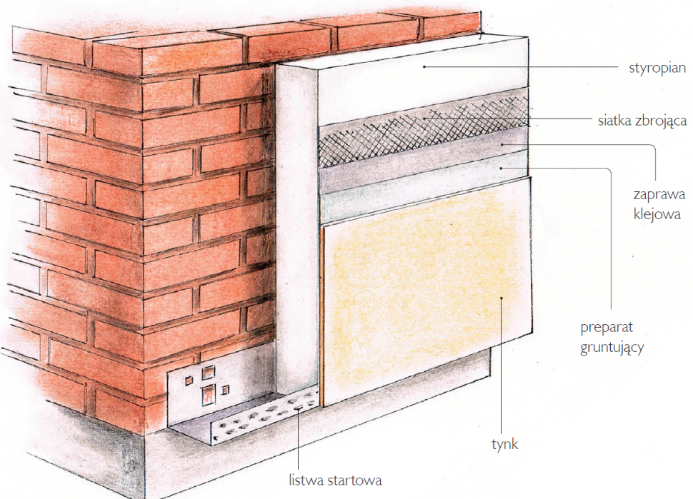

Najpopularniejszym sposobem termoizolacji ścian jest metoda lekka mokra. W tym wariancie do ścian mocuje się, za pomocą kleju, styropian lub wełnę mineralną, a całość wykańcza tynkiem cienkowarstwowym.
Przed rozpoczęciem prac trzeba sprawdzić stan istniejącej elewacji oraz odpowiednio przygotować podłoże. Powinno być ono nośne, równe i stabilne. Jeżeli stary tynk odspaja się lub jest popękany, uszkodzone fragmenty należy skuć i uzupełnić tynkiem cementowo-wapiennym. Usunąć trzeba też wszelkie glony i wykwity.
Termomodernizację należy prowadzić w odpowiednich warunkach atmosferycznych - gdy temperatura mieści się w zakresie 5-25°C. Najlepszą do tego porą jest późna wiosna, wczesne lato lub jesień.
Prace ociepleniowe
Prace ociepleniowe należy prowadzić w odpowiednich warunkach atmosferycznych - najlepiej późną wiosną, wczesnym latem bądź jesienią, gdy temperatura wynosi od 5 do 25°C. (fot. Lakma)
Prace zaczyna się od przytwierdzenia kołkami na dole ściany listwy startowej. Kolejnym krokiem jest mocowanie płyt izolacyjnych - w tym celu nanosi się na nie równomiernie zaprawę klejową, a następnie przykleja izolację do elewacji. Łączenia płyt w kolejnych rzędach nie powinny się pokrywać. Konieczne jest jeszcze użycie kołków, które służą jako dodatkowe mocowanie izolacji do ściany.
Aby zlikwidować ewentualne nierówności, łączenia płyt styropianowych trzeba wyszlifować pacą z grubym papierem ściernym. Ocieplenie pokrywa się cienką warstwą zaprawy i zatapia w niej siatkę zbrojącą, zaś narożniki ścian oraz ościeża okienne i drzwiowe zabezpiecza się profilami wzmacniającymi.
Ostatnim krokiem jest wykończenie ściany, najczęściej za pomocą tynku cienkowarstwowego. Materiał ten nie tylko chroni izolację, ale także nadaje elewacji efektowny wygląd. Tynki można zakupić w postaci gotowej do użycia masy lub mieszanki rozrabianej z wodą bezpośrednio na placu budowy. Dobiera się je w zależności od zastosowanego materiału ociepleniowego. Produktów akrylowych, ze względu na niską paroprzepuszczalność, używa się tylko do wykańczania styropianu. Tynki mineralne, silikonowe i silikatowe można natomiast stosować zarówno w przypadku styropianu, jak i wełny.

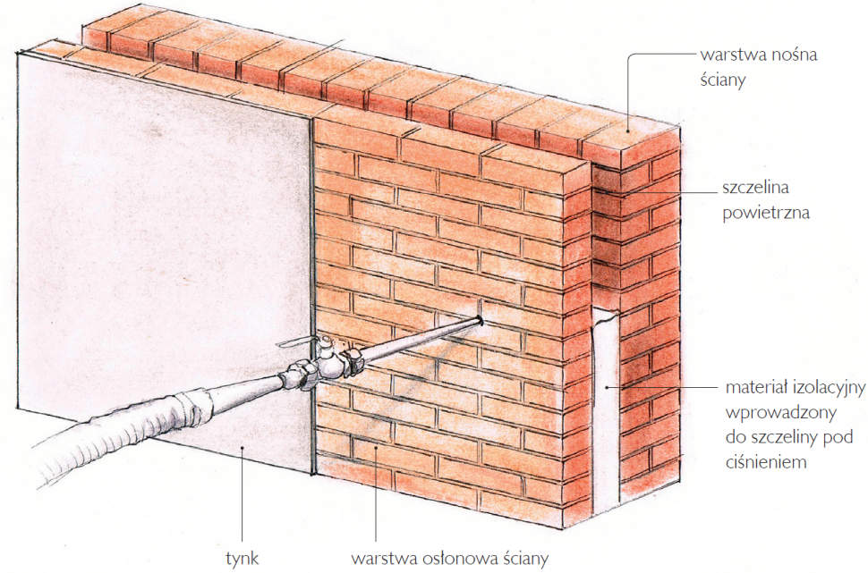

Ściana trójwarstwowa ze szczeliną wypełnioną pianką poliuretanową - schemat
Ściana trójwarstwowa ze szczeliną wypełnioną pianką poliuretanową.

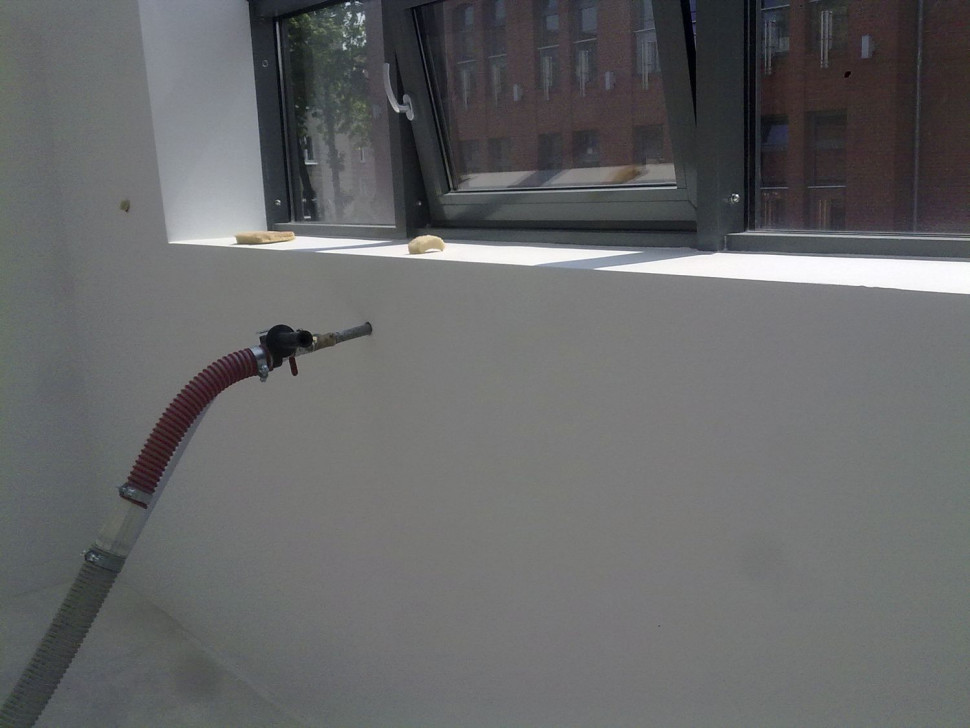

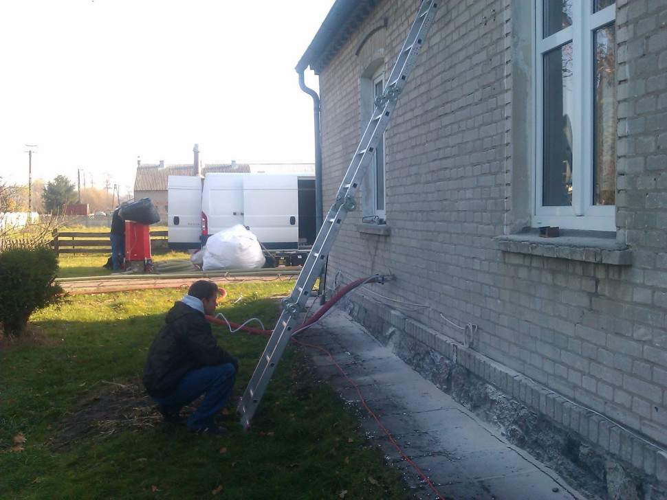

Stosuje się ją w ścianach trójwarstwowych ze szczeliną powietrzną. Metoda polega na wypełnieniu luki materiałem izolacyjnym.
Ekipa dysponująca specjalistycznym sprzętem wykonuje w ścianie (w warstwie nośnej lub osłonowej) otwory, przez które następnie wdmuchiwany jest w szczelinę pod ciśnieniem luźny materiał izolacyjny. Może to być pianka poliuretanowa, granulat styropianu lub impregnowana celuloza. Po wypełnieniu przestrzeni otwory zakleja się klejem mrozoodpornym. Prace trwają więc krótko i są mało kłopotliwe dla domowników, ale metoda ta ma dwie zasadnicze wady.
Przede wszystkim przy jej stosowaniu konieczna jest gruntowna wiedza o tym, jak wykonana została ściana, ponieważ często zdarzają się odstępstwa od projektu. A jeżeli izolator nie wypełni dokładnie całej przestrzeni, ocieplenie będzie nieskuteczne. Ponadto szczeliny w ścianach warstwowych są najczęściej dość wąskie (zazwyczaj ok. 4-6 cm), dlatego dołożenie niewielkiej ilości materiału ociepleniowego nie poprawi izolacyjności termicznej w zadowalającym stopniu.

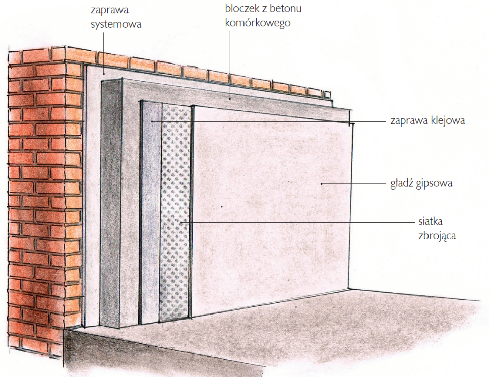

Ściana ocieplona od wewnątrz bloczkami z betonu komórkowego - schemat
Ściana ocieplona od wewnątrz bloczkami z betonu komórkowego.
Dom można też ocieplić od wewnątrz, stosując wełnę mineralną lub bloczki z betonu komórkowego.
Ten pierwszy materiał wymaga przymocowania płyt ocieplenia, ułożenia paroizolacji, zamontowania stelaża i wykończenia przegrody płytami g-k.
Mniej pracochłonny jest wariant z bloczkami z betonu komórkowego. Mocuje się je do oczyszczonej, wyrównanej i zagruntowanej ściany za pomocą zaprawy klejowej. Należy zastosować bloczki izolacyjne z bardzo lekkiej odmiany betonu komórkowego (o gęstości 115 kg/m³). Nie wymagają one dodatkowych łączników, są lekkie, łatwe w obróbce i charakteryzują się wysoką izolacyjnością termiczną. Wykańcza się je nakładając na powierzchnię siatkę, zatopioną w cienką warstwę zaprawy. Następnie zaprawę należy zatrzeć i wyrównać, a po wyschnięciu pomalować ścianę lub wygładzić ją gładzią gipsową.
Tego typu metoda polecana jest tylko w wyjątkowych przypadkach. Najczęstszym jest sytuacja, gdy dom znajduje się pod nadzorem konserwatorskim i nie można zmienić jego elewacji. Ocieplenie od wewnątrz ma bowiem poważne wady. Przede wszystkim trudno zachować tu ciągłość izolacji, przerywanej przez stropy i ściany wewnętrzne, co będzie skutkowało powstawaniem mostków termicznych. Ponadto zamocowanie płyt ociepleniowych od wewnątrz oznacza zmniejszenie w pomieszczeniach przestrzeni użytkowej.
