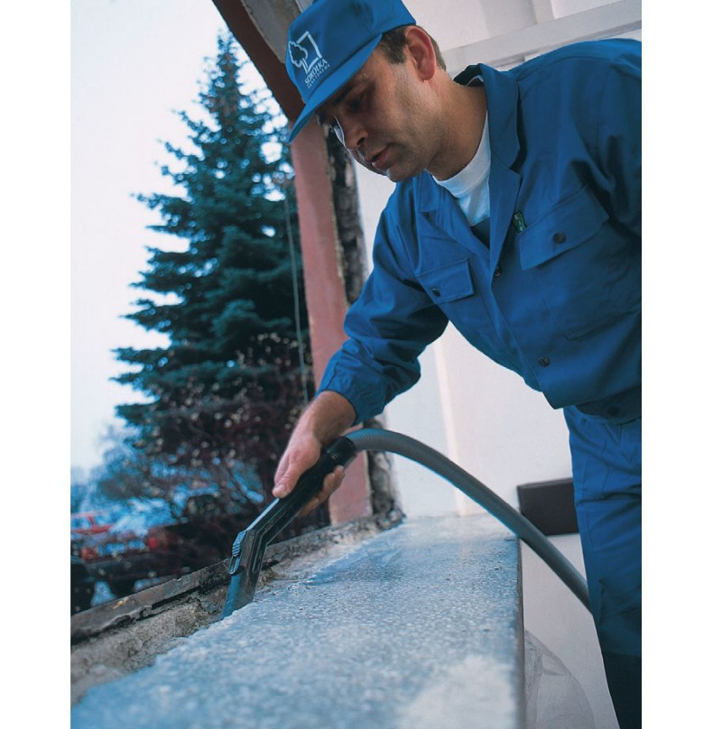

Niewłaściwe przygotowanie ościeża
Nierówności i zapylenie jego powierzchni pogarszają przyczepność pianki uszczelniającej, a to z kolei powoduje nieszczelności na styku ramy okna z murem.
Nasza rada. Przed montażem okna ościeże wymaga oczyszczenia i wyrównania. Ekipa montażowa powinna usunąć z jego powierzchni pył i gruz, a także pozostałości po demontażu starych okien, np. stary materiał uszczelniający.
Ewentualne ubytki w ościeżu należy uzupełnić (duże ubytki - zaprawą, mniejsze - pianką montażową). Przed nakładaniem pianki powierzchnię ościeża dobrze jest lekko zwilżyć wodą, co zwiększy jej przyczepność do muru. Piankę należy nanosić, gdy temperatura zewnętrzna jest dodatnia.
Czyszczenie ościeża
Przed montażem okna konieczne jest oczyszczenie ościeża. (fot. Sokółka)

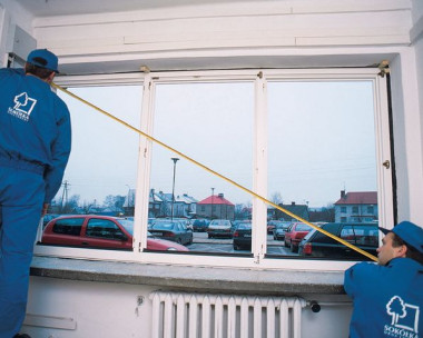

Aby okno było odpowiednio mniejsze od ościeża, należy wcześniej bardzo dokładnie wymierzyć ościeże. Trzeba zmierzyć każdy bok - od wewnętrznej i zewnętrznej strony, a także przekątną otworu (fot. Sokółka)
Za szeroką szczelinę wokół okna należy zmniejszyć np. przez wypełnienie jej bloczkami z betonu komórkowego lub cegłami lub też przez użycie listwy poszerzającej.
Dla zachowania tych odległości bardzo ważne jest właściwe wymierzenie ościeża. Do pomiaru potrzebne są taśma miernicza i poziomnica. Pomiar wykonuje się na każdym boku w kilku miejscach zarówno przy krawędzi wewnętrznej, jak i zewnętrznej. Trzeba też zmierzyć przekątne otworu i porównać ich długości, aby sprawdzić, czy otwór ma rzeczywiście kąty proste.

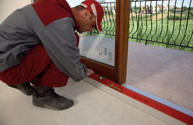

Niewprawnym montażystom zdarza się osadzanie okien bezpośrednio w ościeżu, w podłodze (tak niektórzy montują drzwi balkonowe) czy w progu. Mocowanie okna bezpośrednio w podłożu pozostawia szczeliny wokół okna i do pomieszczenia przedostaje się woda, która migrując, zawilgaca ściany lub stropy. Niewłaściwe osadzenie okna uniemożliwia też poprawne wykonanie zewnętrznych obróbek blacharskich oraz zamontowanie parapetów.
Prawidłowy montaż drzwi balkonowych - na listwie progowej (fot. Natura)
Nasza rada. Aby okno od dołu miało solidne podparcie mechaniczne, konieczny jest montaż listwy progowej (zwanej też podokienną). Umożliwia ona poprawne - trwałe i szczelne - połączenie parapetów zewnętrznych i wewnętrznych z oknem.

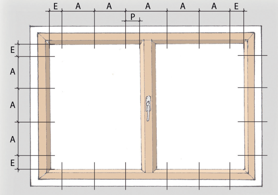

Schemat właściwego rozmieszczenia punktów mocowania okien i drzwi
Schemat właściwego rozmieszczenia punktów mocowania okien i drzwi (wg Instrukcji 421/2006 Instytutu Techniki Budowlanej - "Montaż okien i drzwi balkonowych")
A - odstęp między punktami mocowania:
  • w oknach PVC i aluminiowych maks. 70 cm
  • w okach drewnianych maks. 80 cm
E - odstęp od narożnika wewnętrznego kształtownika - min. 15 cm
P - odstęp od krawędzi słupka min. 15 cm
Nasza rada. Pianka montażowa nie może służyć do mocowania okna w ościeżu, lecz jedynie do uszczelniania styku wzdłuż ich obwodu. W celu poprawnego osadzenia ościeżnicy stabilizuje się ją wstępnie w ościeżu za pomocą drewnianych lub plastikowych klinów dystansowych umieszczonych blisko jej narożników, ustawiwszy ją dokładnie w pionie i w poziomie.
Po dokonaniu pomiarów i wyregulowaniu ościeżnicy mocuje się ją trwale w murze dyblami lub kotwami w następującym rozstawie:
  • maksimum 70 cm - w oknach plastikowych,
  • maksimum 80 cm w oknach drewnianych,
przy czym odległość łączników od naroży i osi słupka powinna wynosić:
  • ok. 15 cm w oknach o najpopularniejszych wymiarach - 1490-1690 mm,
  • ok. 25 cm - w kolorowych oknach plastikowych.
Uwaga! Od podanych wyżej ogólnych zaleceń co do rozstawu łączników za ważniejsze należy uznać zalecenia w dokumentacji montażowej lub instrukcjach montażu konkretnych okien.

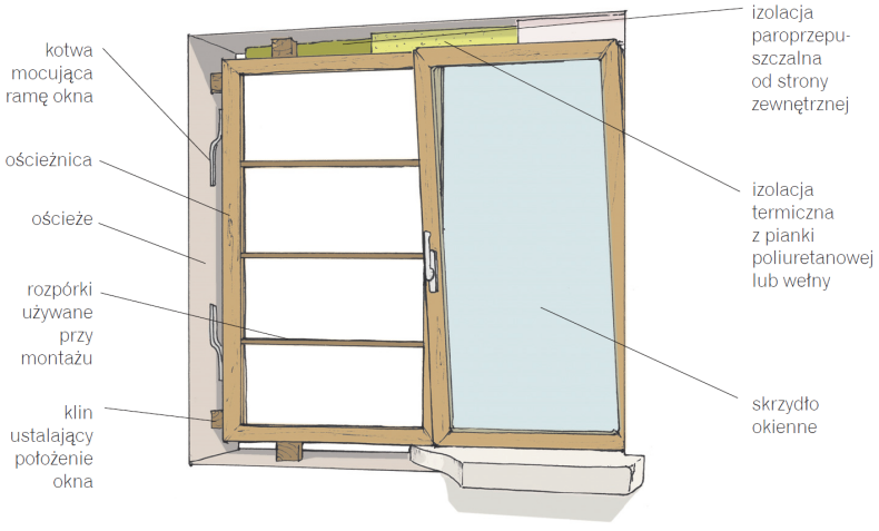

Schemat: Podstawowe części okna i elementy stosowane przy jego montażu
Nasza rada. Warunkiem poprawnego uszczelnienia połączeń okno-mur jest zachowanie właściwej kolejności robót:
Wypełnienie szczeliny pianką poliuretanową lub - znacznie rzadziej - taśmą rozprężną. Przed nałożeniem pianki między stojaki ościeżnicy trzeba wstawić rozpory, aby nie doszło do ich odkształcenia wskutek rozprężania się pianki. Można też wybrać piankę o obniżonej rozprężności, która o połowę mniej niż zwykła zwiększa swoją objętość - dzięki czemu niebezpieczeństwo wypaczenia się ościeżnicy jest mniejsze.
Przed rozpoczęciem uszczelniania dobrze jest zwilżyć ościeże wodą, co zwiększy przyczepność pianki. Szczelinę wypełnia się do 1/3 jej objętości. Piankę pozostawia się do wyschnięcia na czas określony przez producenta. Po wyschnięciu nadmiar pianki ścina się nożem w płaszczyźnie ościeżnicy.
Tynkowanie ościeża. Roboty tynkarskie przy oknach drewnianych należy wykonać po zabezpieczeniu okien folią i taśmą - uchroni to okna przed zarysowaniami i zabrudzeniami. Ramy okien plastikowych są już fabrycznie zabezpieczone, trzeba jednak pamiętać, aby po zamontowaniu w krótkim czasie zdjąć folię - po 2-3 miesiącach będzie to niemożliwe.
Uszczelnienie wypełnienia. Sposób tego uszczelnienia zależy od tego, w jakiej ścianie okno jest osadzone. Najczęściej mamy do czynienia ze ścianą dwuwarstwową - wtedy od zewnątrz wokół ościeża przykleja się paski styropianu, nakłada tynk, a na styku z ramą pozostawia szczelinę 2-3 mm, którą następnie wypełnia się silikonem. Od środka także między ramą okna a tynkiem trzeba pozostawić szczelinę (inaczej tynk będzie pękał) i wypełnić ją akrylem.
