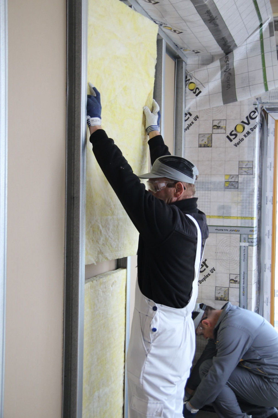

Ścianki szkieletowe też mogą skutecznie tłumić dźwięki. Wystarczy tylko uniknąć kilku podstawowych błędów. (fot. Isover)
Wbrew obiegowej opinii, bardzo dobre parametry mogą też mieć ścianki szkieletowe, o ile wykona się je starannie i uniknie podstawowych błędów.
Powinny być one:
  • postawione nie wprost na wylewce podłogowej, lecz na konstrukcji stropu;
  • oddzielone elastyczną taśmą brzegową od pozostałych ścian i stropu;
  • starannie wypełnione wełną mineralną. Łącznie z wnętrzem metalowych profili nośnych;
  • najlepiej pokryte podwójną warstwą płyt lub grubszymi i cięższymi płytami.
Tak wykonane, w wersji z dwuwarstwowym poszyciem mają już izolacyjność taką jak ścianki z pustaków ceramicznych.
A można ją jeszcze poprawić decydując się na wersję specjalną z podwójnym rusztem konstrukcyjnym rozdzielonym warstwą wełny.
