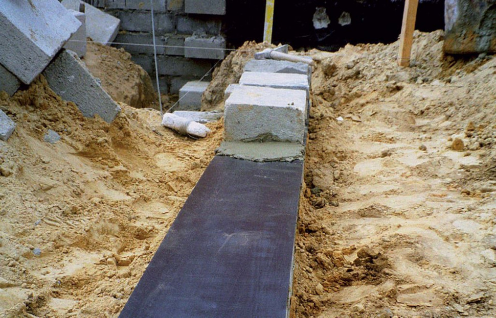

Ściany z pustaków zasypowych
Są one jakby specjalnie stworzone dla prywatnych inwestorów budujących domy sposobem gospodarczym. Ściany grubości 20, 25 lub 30 cm układa się bowiem podobnie jak klocki Lego dzięki temu, że na spodzie i wierzchu pustaka są odpowiednio wyprofilowane krawędzie. Nie trzeba przy tym używać zaprawy (oprócz pierwszej warstwy układanej na ławie fundamentowej i dokładnie poziomowanej).
Istotne jest, aby zastosowane elementy (zwykłe, narożne i uzupełniające) były wykonane z betonu na bazie kruszywa naturalnego, a nie żużla czy keramzytu. Po ułożeniu każdych trzech warstw otwory w pustakach należy wypełnić betonem klasy co najmniej C8/10 (dawne B10) - lepiej C12/15 lub C16/20 (dawne B15 lub B20) - ewentualnie keramzytobetonem, jeśli nie przewiduje się stosowania dodatkowej warstwy izolacji cieplnej. W ścianach fundamentowych można nie dawać zbrojenia, choć jest wskazane, aby na spodzie i ewentualnie na wierzchu ostatniej warstwy ułożyć zbrojenie wieńca.
Wystarczą do tego celu zaledwie dwa (albo cztery) pręty średnicy 12 mm ze stali gładkiej lub żebrowanej. Zbrojenie powiązane jest strzemionami średnicy 6 mm, wygiętymi w kształcie litery C lub S, w rozstawie co 30 cm. Niektóre rodzaje pustaków w odpowiednich miejscach mają nacięcia ułatwiające wyłamanie ścianek i ułożenie zbrojenia w przewidzianym miejscu. Jeśli takich udogodnień nie ma, zagłębienia można wykonać używając przecinaka i młotka. Wtedy jednak trzeba zachować dużą ostrożność, żeby nie zniszczyć całego pustaka.

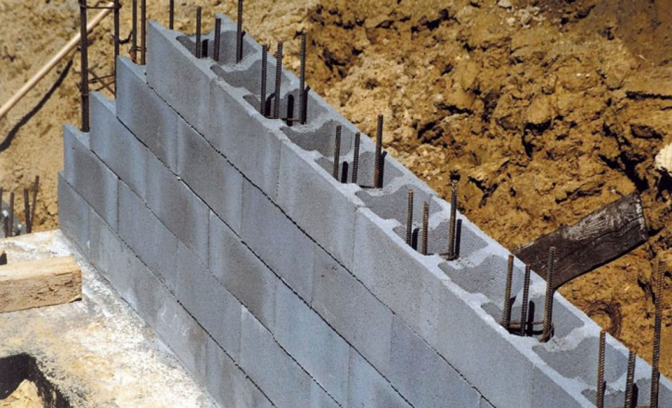

Pustaki zasypowe
Ściana fundamentowa z pustaków zasypowych, fot. Techbud.
W ścianach piwnicznych zbrojenie jest znacznie bardziej skomplikowane. Przede wszystkim w każdym narożu ściany musi się znaleźć zbrojenie słupa. Będzie ono połączone z tzw. prętami startowymi zakotwionymi w ławach fundamentowych. Słupy mogą być również potrzebne na długości ściany. O tym decyduje konstruktor na podstawie przeprowadzonych obliczeń.
Dobiera on także średnicę i liczbę prętów oraz rozstaw słupów pośrednich. Czasami decyduje się na powiązanie słupów prętami rozdzielczymi, układanymi np. w co drugiej, trzeciej lub czwartej warstwie pustaków. Do tego dochodzą jeszcze nadproża nad otworami okiennymi i drzwiowymi (czasami z belek prefabrykowanych) oraz zbrojenie wieńca, które najczęściej jest zalewane betonem podczas wykonywania stropu nad piwnicą.
Roboty zbrojarskie powinien wykonywać fachowiec, natomiast zadaniem inwestora lub inspektora nadzoru jest dopilnowanie, aby wszystkie prace były przeprowadzone zgodnie z projektem i z materiałów odpowiedniej jakości.

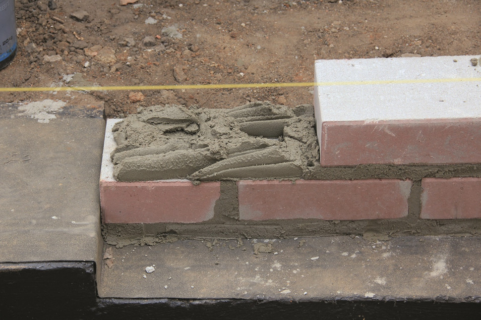

  • izolację poziomą układaną na ławach fundamentowych, na wierzchu ścian fundamentowych oraz piwnicznych (pod wieńcem stropowym), w miejscu połączenia z izolacją poziomą podłogi piwnicy, a także 20-30 cm nad poziomem terenu (w piwnicach płytko zagłębionych);

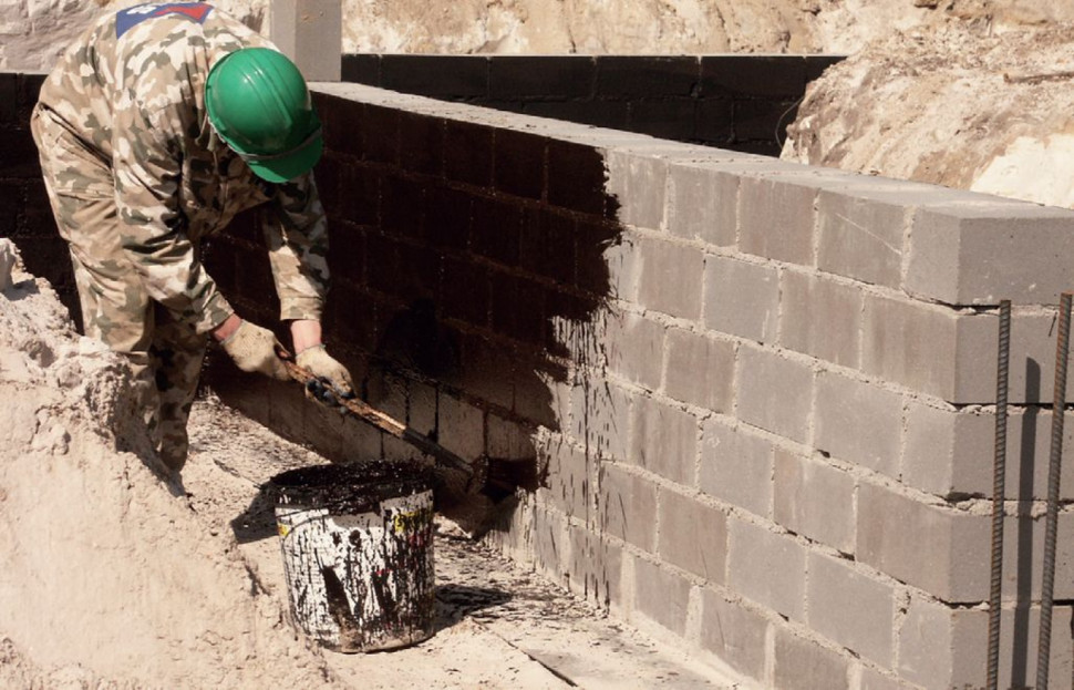

  • izolację pionową, którą zabezpiecza się zewnętrzne powierzchnie ścian znajdujące się poniżej poziomu terenu.

Zadaniem izolacji poziomej jest ochrona kolejnych, wyżej usytuowanych elementów konstrukcyjnych budynku przed wilgocią powstałą na skutek podciągania kapilarnego. Izolacja pionowa ma zatrzymywać wilgoć oraz nie dopuszczać do wniknięcia wód opadowych i gruntowych w ścianę. Trzeba sobie przy tym zdawać sprawę, że wykonywanie hydroizolacji ma sens tylko wtedy, gdy będzie ona szczelna. Zapewnią to różne materiały. Ważne, aby stanowiły ciągłą barierę dla wody i wilgoci. W zależności od warunków gruntowo-wodnych stosuje się następujące typy izolacji pionowych:

Masy i membrany
Są to najczęściej półpłynne masy bitumiczne lub mineralne, które po nałożeniu zwykle dwóch warstw i wyschnięciu tworzą na ścianie elastyczną i wodoszczelną powłokę. Najpopularniejsze są produkty wytwarzane na bazie asfaltu. Są jednak także dostępne wodoszczelne zaprawy cementowe (modyfikowane odpowiednimi substancjami). Ich skuteczność, czyli szczelność, w dużej mierze zależy od gładkości podłoża.
Dlatego ściany murowane trzeba wcześniej pokryć cienkim tynkiem kategorii II, tzw. rapówką. Inaczej łatwo o przypadkową nieszczelność w trakcie nakładania masy na nierównym podłożu (najczęściej na spoinach) albo podczas zasypywania wykopu. Cenną zaletą mas i membran jest łatwość ich nanoszenia - przy użyciu pędzla, wałka lub pacy. Nie wymaga ona właściwie żadnych kwalifikacji.

Izolacja przeciwwilgociowa z papy na ławie fundamentowej, fot. J. Werner.
