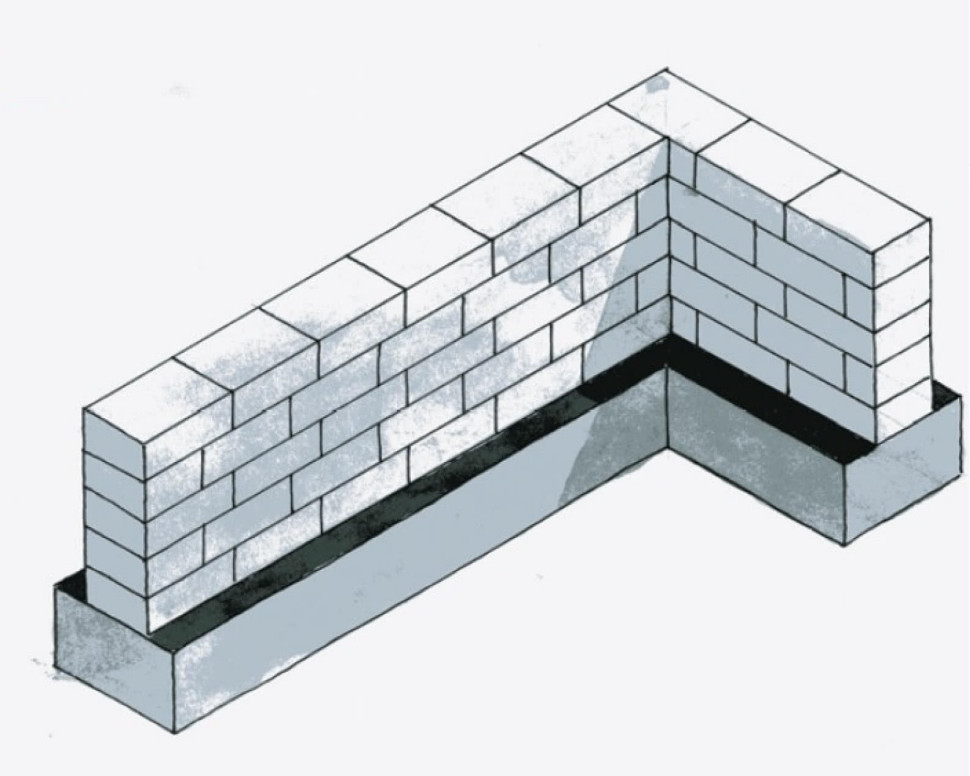

Ściany z pełnych bloczków betonowych
Niemal całkowicie wyparły ściany ceglane, ponieważ muruje się z nich znacznie szybciej. Elementy betonowe są bowiem sporo większe od cegieł (mają wymiary 12x25x38 cm). Oprócz tego ściany fundamentowe niewielkich lub lekkich domów jednorodzinnych często mają grubość zaledwie 25 cm - czyli szerokość bloczka betonowego.
Ściana z pełnych bloczków betonowych
Ściana fundamentowa z pełnych bloczków betonowych.
Co prawda ich duży ciężar (30,6 kg) wymaga pewnej wprawy w precyzyjnym układaniu, ale może to mieć znaczenie tylko przy bardziej skomplikowanych układach ścian. Przy wykonywaniu ścian grubszych, np. piwnicznych (szerokości 38 lub 51 cm), jako elementów uzupełniających należy używać cegieł betonowych o wymiarach 6,5x12x24 cm. Stosuje się je również przy wzmacnianiu cienkich ścian piwnicznych słupami. Rozwiązanie to jest znacznie trudniejsze do wykonania i bardziej kłopotliwe od zwykłego pogrubienia ściany, dlatego rzadko się je stosuje. W dodatku przynosi zazwyczaj jedynie niewielkie oszczędności materiałowe.
Ściany fundamentowe lub piwniczne z elementów betonowych powinny być murowane na zaprawie cementowej marek M3, M5 lub M8. Należy raczej unikać zapraw cementowo-wapiennych marek M3 i M5, ponieważ nie są ani tak wytrzymałe, ani odporne na zawilgocenie, jak zaprawy cementowe. Inwestor lub inspektor nadzoru powinni dopilnować, aby przy murowaniu ścian z bloczków betonowych stosowano wiązanie pospolite.
Oznacza to, że bloczki w kolejnych warstwach powinny być przesunięte względem siebie co najmniej o 1/4, a najlepiej o 1/2 długości. Takie rozmieszczenie elementów zapewnia równomierne rozłożenie obciążeń pionowych, działających na mur. Nie mniej ważne jest przestrzeganie zalecanej grubości spoin - poziomych 1-1,5 cm i pionowych 1-2 cm. Bloczki betonowe w zasadzie powinny być murowane na pełne spoiny. Jeśli jednak przewiduje się tynkowanie ścian, to lepiej pozostawić je niewypełnione do końca - na głębokość ok. 1 cm.
