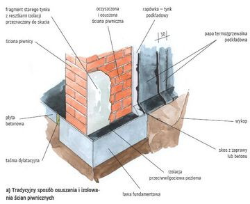

Tradycyjny sposób polega na odkopaniu ścian piwnic do wierzchu ław fundamentowych i poczekaniu aż mury wyschną. Zwykle trwa to od kilku tygodni do kilku miesięcy, zależnie od stopnia zawilgocenia, grubości ścian i rodzaju materiału, z jakiego są wykonane. Osuszanie murów można znacznie przyspieszyć usuwając starą, i tak nieszczelną, izolację przeciwwilgociową oraz >tynki zewnętrzne i wewnętrzne.
Dodatkowo, warto wywiercić szereg otworów średnicy około 20 mm, które po wyschnięciu ścian należy wypełnić mocną zaprawą. Trzeba też pamiętać o wykonaniu szczelnej, poziomej izolacji przeciwwilgociowej, aby uniemożliwić kapilarne podciąganie wody z gruntu. Po osuszeniu, ściany muszą być zabezpieczone nową, pionową izolacją przeciwwilgociową lub przeciwwodną (a). Metoda ta jest czasochłonna, ale tania i opłacalna, gdy przewiduje się ocieplenie ścian piwnicznych od strony zewnętrznej.
a) Tradycyjny sposób osuszania i izolowania ścian piwnicznych

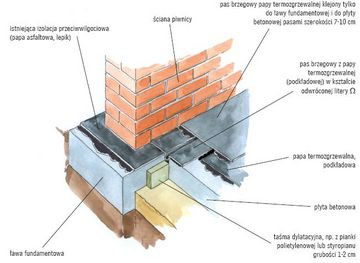

Remont pomieszczeń piwnicznych często trzeba rozpocząć od wykonania izolacji przeciwwilgociowych. Najłatwiej układa się nową izolację podłogi na gruncie. Wystarczy bowiem wyrównać istniejące podłoże, a czasami wylać cienką warstwę betonu (zazwyczaj grubości 5-10 cm). Następnie można już przyklejać papę termozgrzewalną, układać folię hydroizolacyjną, czy smarować podłoże odpowiednimi substancjami, np. lepikami asfaltowymi. Szczególnie starannie trzeba wykonać połączenie z izolacją poziomą pod ścianami fundamentowymi (b). Z kolei rodzaje warstw ochronnych i posadzkowych w dużej mierze zależą od przeznaczenia pomieszczeń i za każdym razem mogą być inne.

b) Szczegół przykładowego wykonania dylatacji na styku ław fundamentowych i płyty betonowej
