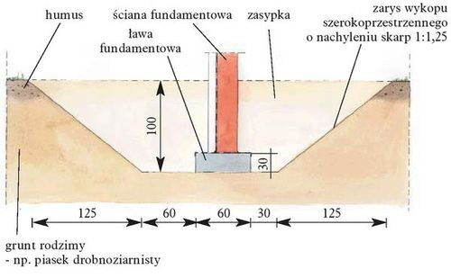

Grunt przepuszczalny o dobrej nośności.

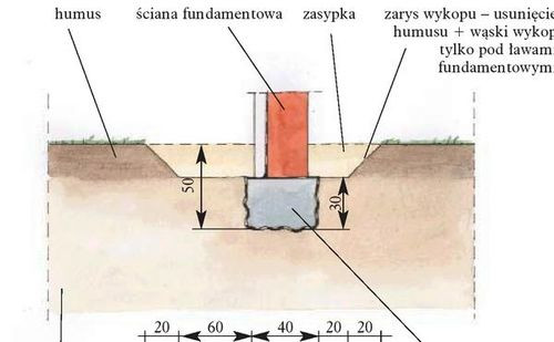

  • przy występowaniu gruntów przepuszczalnych można sporo zaoszczędzić na robotach ziemnych, murowych i izolacyjnych wykonując fundamenty tylko 50 cm poniżej poziomu terenu, a nie poniżej granicy przemarzania;

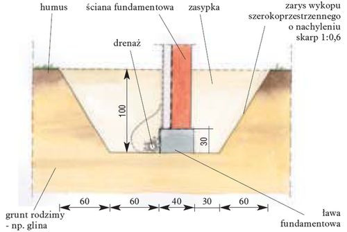

 Grunt nieprzepuszczalny.
Fundamenty wykonane zgodnie z założeniami projektu katalogowego.
