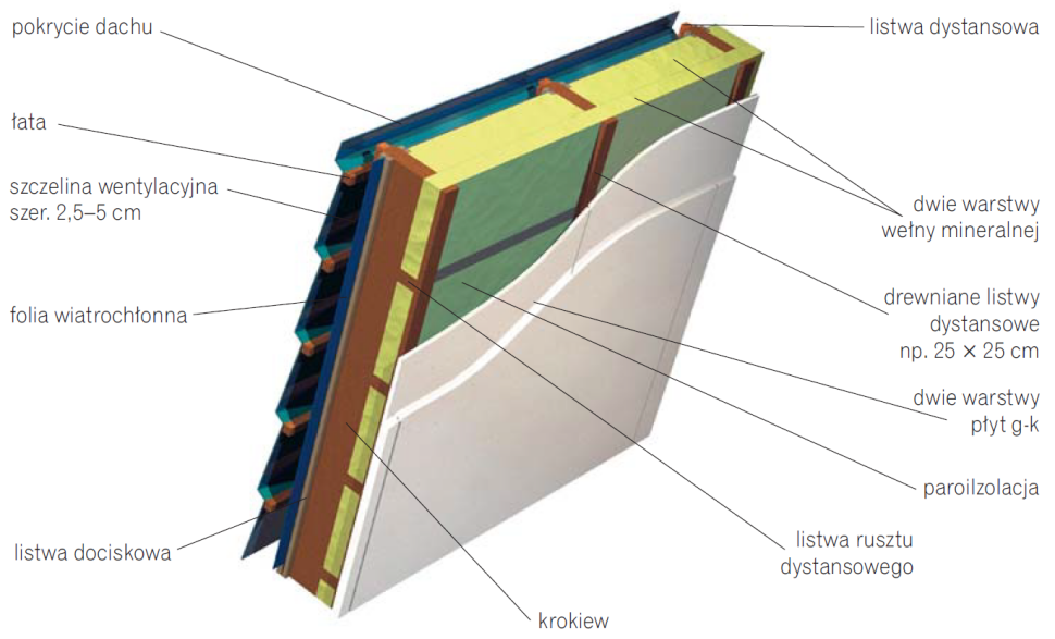

Prawidłowo ocieplona połać dachu powinna zawierać następujące warstwy:
  • pokrycie dachu, np. dachówka lub blachodachówka,
  • szczelina wentylacyjna szerokości 2,5-5 cm,
  • folia paroprzepuszczalna,
  • wełna mineralna układana we wzajemnie prostopadłych warstwach,
  • folia paroizolacyjna,
  • podsufitka z np. płyt gipsowo-kartonowych na odrębnym ruszcie.
Schemat: Właściwy układ warstw ocieplonego poddasza wykończonego płytami gipsowo-kartonowymi
Grubość ocieplenia może się równać wysokości krokwi tylko wtedy, jeśli pod pokryciem ułożono folię wysokoparoprzepuszczalną. Jeżeli zastosowano folię niskoparoprzepuszczalną lub na dachu jest szczelne pokrycie (np. dachówka bitumiczna), między poszyciem dachu a górną płaszczyzną izolacji termicznej należy zostawić szczelinę wentylacyjną.
Jej szerokość powinna wynosić 2,5-5 cm - tym więcej, im dłuższa jest połać dachowa, im mniejsze jest jej nachylenie i im więcej jest załamań na długości połaci. Aby szczelina wentylacyjna umożliwiała usuwanie z izolacji pary wodnej, trzeba zostawić otwory wlotowe w podsufitce okapu oraz otwory wylotowe w górnej części połaci w pobliżu kalenicy.
Wełna układana między krokwiami powinna być przycięta na szerokość około dwóch centymetrów większą niż wynosi ich rozstaw, aby upchnięta między nimi rozprężyła się i dokładnie wypełniła przestrzeń. Układanie wełny rozpoczyna się od okapu, a każdy następny fragment dokładnie dociska do wcześniej zamontowanego, dzięki czemu na połączeniach nie powstają mostki termiczne. Pozostawienie między płytami izolacyjnymi przerw może doprowadzić do zawilgocenia płyt gipsowo-kartonowych podczas mrozów.
Izolacja cieplna musi być zabezpieczona nie tylko folią paroprzepuszczalną przed przeciekami od góry, lecz także paroizolacją - przed napływem pary wodnej od dołu, z wnętrza domu.

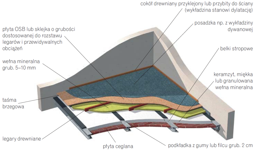

Lekkie stropy drewniane - wycisza się wełną mineralną o gęstości nie mniejszej niż 80 kg/m3, a podkład pod posadzką wykonuje się z dwóch sklejonych ze sobą warstw sklejki lub płyt OSB. Wskazane jest również wykonanie sufitu podwieszanego z dodatkową warstwą izolacji akustycznej.
Schemat: Izolacja akustyczna stropu drewnianego

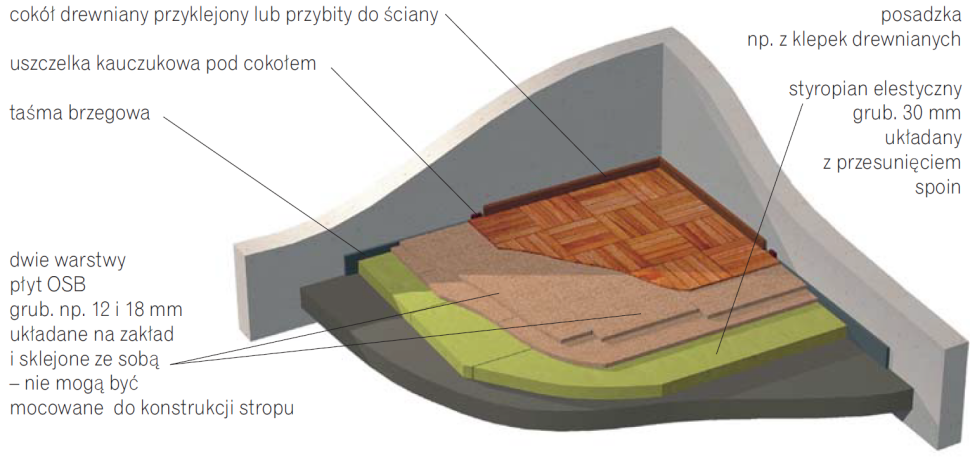

Ciężkie stropy żelbetowe, ceglane (Kleina), czy gęstożebrowe (Ackerman, Fert, Teriva itp.) dużo lepiej tłumią dźwięki, dlatego zwykle wystarczy ułożyć na nich tzw. podłogę pływającą z izolacją akustyczną z płyt z wełny mineralnej grubości 4 cm lub styropianu elastycznego grubości 3 cm.
Schemat: Izolacja akustyczna stropu betonowego
