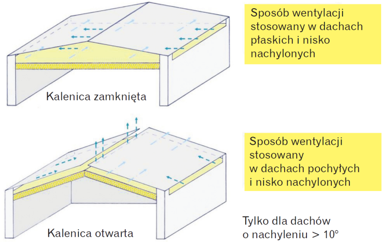

Z badań i bogatych doświadczeń wynika, że siła ciągu termicznego działa tylko w dachach nachylonych od 10° wzwyż. Oczywiście, im kąt nachylenia jest większy, tym ciąg termiczny lepiej działa. Dachy płaskie o mniejszym nachyleniu niż 10° mogą liczyć tylko na wiatr.
Jak wiadomo, wiatr jest czynnikiem zmiennym i trudno przewidywalnym. Z tego powodu dachy o nachyleniu mniejszym niż 10° muszą być trochę inaczej wentylowane niż te bardziej nachylone (rys. 2).

Schemat: Sposób wentylacji stosowany w dachach płaskich i nisko nachylonych oraz w dachach pochyłych
Rys. 2) Sposób wentylacji stosowany w dachach płaskich i nisko nachylonych oraz w dachach pochyłych

Dachy płaskie z powodu wentylowania wyłącznie wiatrem muszą mieć duże przestrzenie wentylacyjne (rys. 2, 4), a dachy o nachyleniu większym niż 10° mogą mieć mniejsze. W praktyce te powyżej 15° mogą być wentylowane za pomocą szczelin wentylacyjnych. Szczeliny z konieczności tworzy się w dachach pochyłych o poddaszach mieszkalnych, w których termoizolację układa się miedzy belkami więźby dachowej.

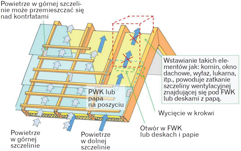

Konstrukcja dachu upraszcza się, gdy warstwą wstępną jest MWK (wysoko paroprzepuszczalna membrana wstępnego krycia). To że MWK może stykać się z termoizolacją, bo nie spowoduje to jej zawilgocenia, sprawia, że w dachu potrzebna jest tylko jedna szczelina wentylacyjna nad MWK (i jednocześnie pod pokryciem).

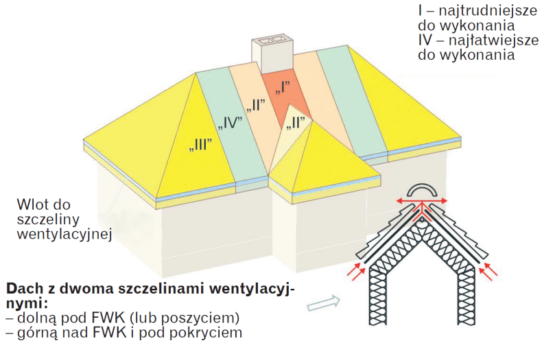

Najwięcej bowiem problemów występuje w dachach o skomplikowanych kształtach z dwoma szczelinamiwentylacyjnymi. Każdy kosz, ścianka wystająca ponad dach, komin itp. blokują dolną szczelinę wentylacyjną (rys. 8). Przepływ powietrza wentylującego w górnej szczelinie utworzonej przez kontrłaty jest łatwiejszy, ponieważ powietrze może manewrować między listwami łat i kontrłat (rys. 7).

Schemat: Stopnie trudności wykonania prawidłowo działającej dolnej szczeliny wentylacyjnej
Rys. 8) Stopnie trudności wykonania prawidłowo działającej dolnej szczeliny wentylacyjnej - schemat
W dolnej szczelinie wentylacyjnej, której ścianami bocznymi są krokwie lub inne belki, powietrze nie może się tak swobodnie przemieszczać. W skrajnych sytuacjach, gdy szczelinę coś zasłania, w celu wypuszczenia powietrza napływającego od dołu wycina się w krokwiach kanały (rys. 7). Jest to jednak zabieg ryzykowny.

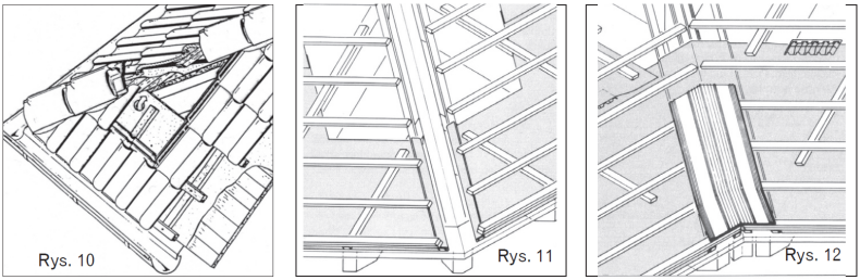

Najtrudniej jest w koszu, szczególnie narażonym na podciekanie (rys. 9). W narożach wykonanie wylotu jest dużo łatwiejsze (rys. 10). Belki więźby (kulawki) stykające się z krokwiami koszowymi i narożnymi tworzą zamknięte szczeliny wentylacyjne. W koszach nie ma wlotów, do szczelin są tylko wyloty, a w narożach jest odwrotnie: są wloty, a nie ma wylotów. Problemy te można rozwiązać, stosując odpowiednie do układu wentylacyjnego konstrukcje.
W narożach dachów wentylowanych z pokryciem wentylowanym - z dwoma szczelinami wentylacyjnymi (rys. 10) wykonuje się otwory przy samych krokwiach narożnych. Można to zrobić, nawiercając poszycie lub pozostawiając w nim otwory o kształtach wynikających z braku deskowania (rys. 10). Natomiast gdy uszczelnieniem jest FWK, wykonuje się z folii specjalne wywinięcie na dodatkowej kontrłacie ułożonej równolegle do naroża (rys. 11). Powstaje w ten sposób wylot dla wszystkich szczelin wentylacyjnych zamkniętych krokwią narożną. W takich dachach można również zastosować wkładki wentylacyjne wyprowadzające powietrze z dolnej szczeliny do górnej (rys. 12).
Naroża dachów wentylowanych z pokryciem wentylowanym
Rys. 10, 11, 12) Naroża dachów wentylowanych z pokryciem wentylowanym
W dachach wentylowanych z pokryciem leżącym na poszyciu (czyli ze szczeliną pod poszyciem) można rozwiązać ten problem przez nacinanie kulawek w miejscach ich połączenia z krokwią narożną; przez instalację specjalnych wkładek pod gąsiory narożne; budowę wylotu w postaci szpary w poszyciu lub kominków wyrzucających.
Natomiast w koszach dachów z poszyciem można wykonać wloty do szczelin wentylacyjnej tylko przez nacinanie kulawek w miejscach ich połączeń z krokwią koszową (bardzo ryzykowne) lub przez zastosowanie specjalnych kształtek - osłon otworów umożliwiających przepływ powietrza z dolnej szczeliny do górnej.
Jednak zawsze w takich miejscach łatwo mogą powstać przecieki na skutek podwiania śniegu, szczególnie w starszych już dachach (z uszkodzonymi uszczelnieniami gąsiorów). Dlatego są to rozwiązania wymagające szczególnie dobrego wykonawstwa.
