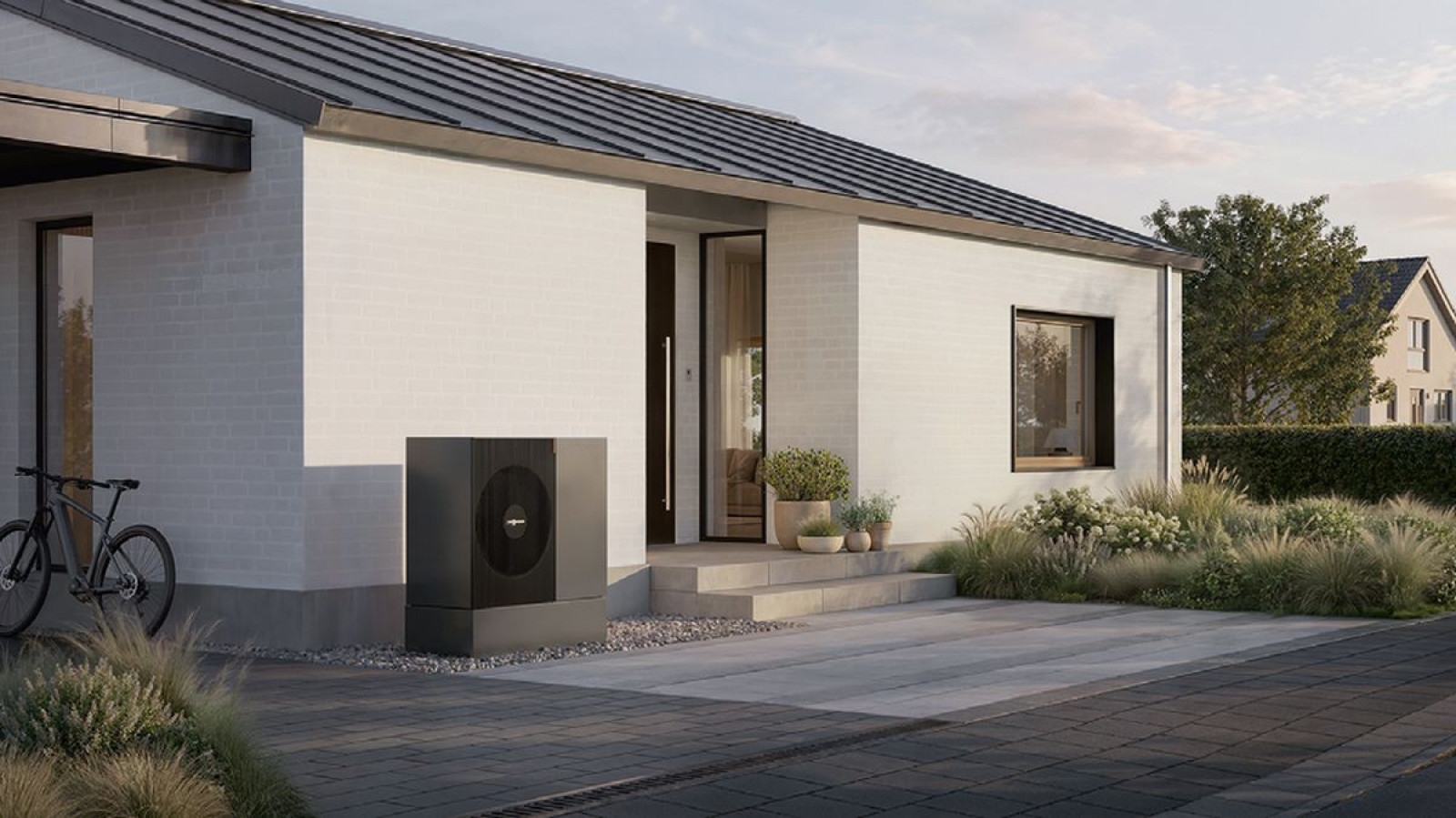

Powietrzna pompa ciepła zwykle okazuje się najrozsądniejszym wyborem, gdy zestawimy spodziewane koszty eksploatacji oraz koszt inwestycji, fot. Galmet
