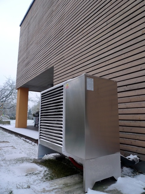

Powietrzna pompa ciepła - pytania i odpowiedzi Na zdjęciu otwierającym: Powietrzna pompa ciepła bazuje na darmowej energii pobieranej z powietrza zewnętrznego. (fot. SAS)

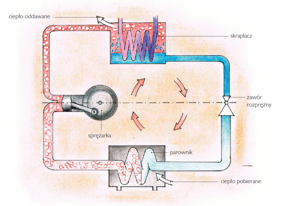

W przypadku modeli powietrznych źródłem ciepła (tzw. źródło dolne) jest niewyczerpany rezerwuar energii, czyli otaczające nas powietrze. Przekazywane jest ono przez znajdujący się w pompie ciepła wymiennik ciepła (parownik), który wypełniony jest oziębionym gazem (czynnikiem roboczym). Czynnik roboczy pod wpływem ciepła z otoczenia ogrzewa się i przechodzi w postać gazową. Następnie sprężarka spręża gaz - jego objętość maleje, za to temperatura rośnie. W skraplaczu gaz oddaje ciepło, które trafia do układu odbiorczego (źródła górnego), a ochłodzony przepływa przez zawór rozprężny, wraca do parownika i cały cykl rozpoczyna się od nowa.
Podobny proces zachodzi w lodówkach i klimatyzatorach, przy czym tamte urządzenia wykorzystują chłodzącą, a nie grzejącą część obiegu. Zarówno jedne, jak i drugie zużywają prąd, ale w przypadku pompy nawet ponad 70% oddawanego ciepła pochodzi ze źródła dolnego, czyli z powietrza.

Schemat: Działanie pompy ciepła
Działanie pompy ciepła polega na ciągłym sprężaniu i rozprężaniu czynnika roboczego, przenoszącego ciepło ze źródła dolnego do górnego.
