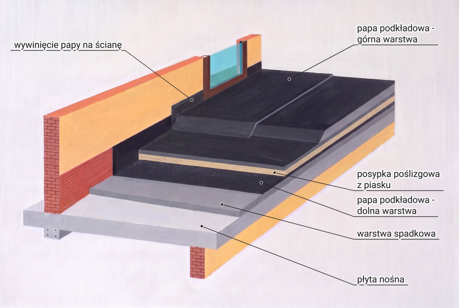

Najczęściej izolację wykonuje się dwuwarstwowo z papy, z materiałem poślizgowym (talkiem lub folią) między warstwami. Rzadziej stosuje się papę na wierzchu i folię tłoczoną (kubełkową) na spodzie. Papa chroni wtedy przed wodą, a kanaliki między nią a folią odprowadzają ewentualne przecieki.
Na tarasy nadają się tylko papy podkładowe na osnowie z włókien szklanych lub tworzyw sztucznych. Tradycyjne papy tekturowe starzeją się szybciej i szybciej tracą szczelność. Papy układa się na zakład 10 cm i klei do podłoża na całej powierzchni albo tylko na łączeniach. Folię tłoczoną kładzie się wypukłościami do dołu. Działa ona jak dodatkowa izolacja i warstwa drenażowa. Nie przykleja się jej do podłoża, tylko łączy na zakład i dodatkowo uszczelnia taśmą.
W nowocześniejszych rozwiązaniach stosuje się izolację bitumiczną układaną na specjalnej siatce, folię w płynie (koniecznie przeznaczoną do stosowania na zewnątrz) albo pastę wzmocnioną włóknem. Takie hydroizolacje nakłada się dwuwarstwowo.
Izolację wyprowadza się na ścianę, a nie na ocieplenie ściany. Na styku płyty ze ścianą wykonuje się fasetę, czyli wyoblenie z masy cementowej, na którym materiał izolacyjny dobrze się układa.
Izolację przeciwwodną tarasu wykonuje się z dwóch warstw papy podkładowej z materiałem poślizgowym (talkiem lub folią) między nimi. Papę wyprowadza się na ścianę, a arkusze układa z zakładem 10 cm. Schemat poglądowy.

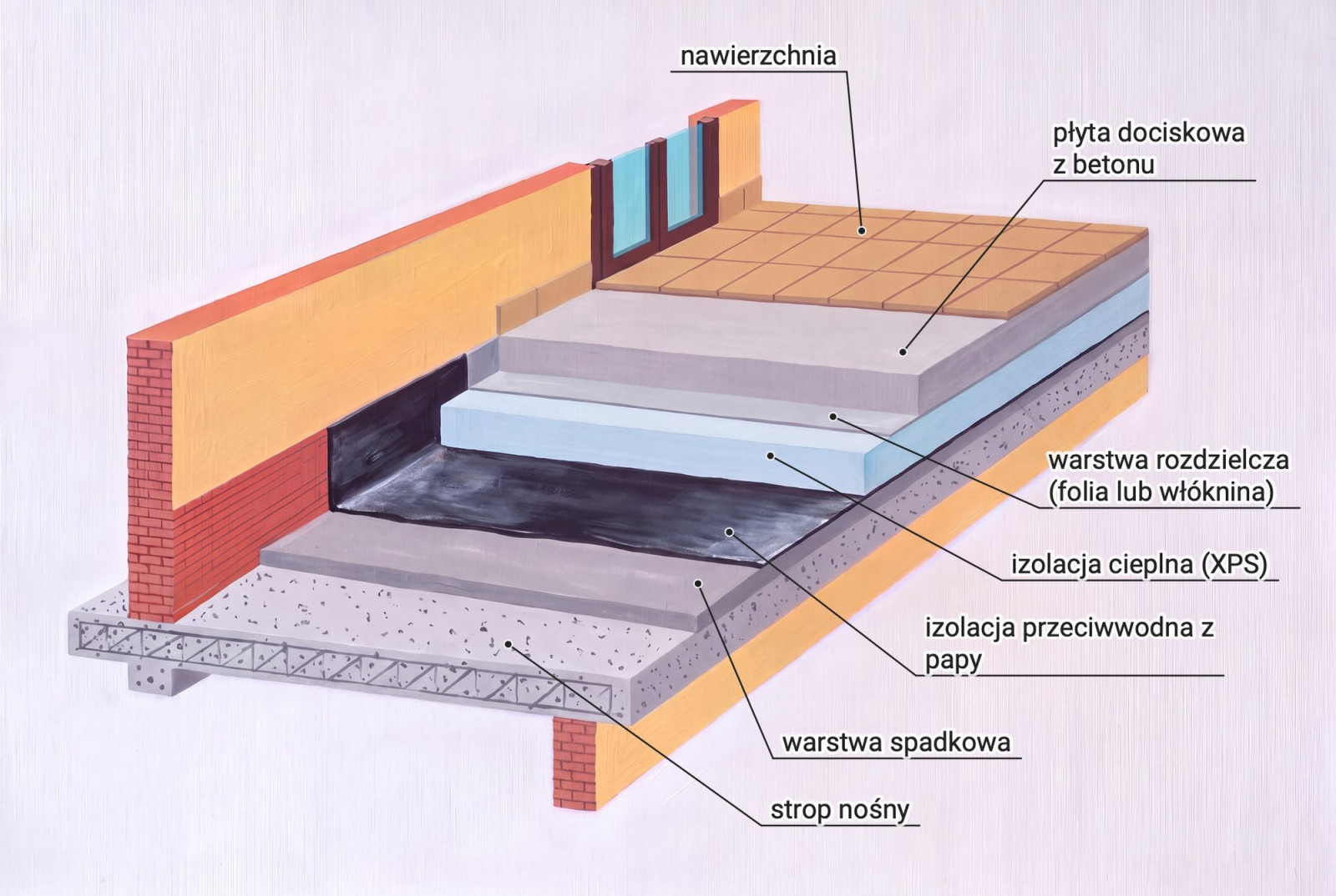

Dwa układy warstw: z płytą dociskową i wentylowany
Układy warstw podano od dołu do góry. W obu hydroizolacja leży pod ociepleniem z XPS, które chroni ją przed mrozem, słońcem i uszkodzeniami mechanicznymi.
Z płytą dociskową i okładziną z płytek:
  1. strop nośny,
  2. warstwa spadkowa,
  3. izolacja przeciwwodna z papy,
  4. izolacja cieplna (XPS lub styropian),
  5. warstwa rozdzielcza (folia polietylenowa lub włóknina techniczna),
  6. płyta dociskowa z betonu,
  7. izolacja podpłytkowa (dwuskładnikowa masa uszczelniająca),
  8. elastyczna zaprawa klejowa i płytki (nawierzchnia).
Taras nad pomieszczeniem ogrzewanym z płytą dociskową. Taras nad pomieszczeniem ogrzewanym z płytą dociskową.
Taras nad pomieszczeniem ogrzewanym z płytą dociskową. Schemat uproszczony, nie pokazuje izolacji podpłytkowej i zaprawy klejowej pod płytkami.

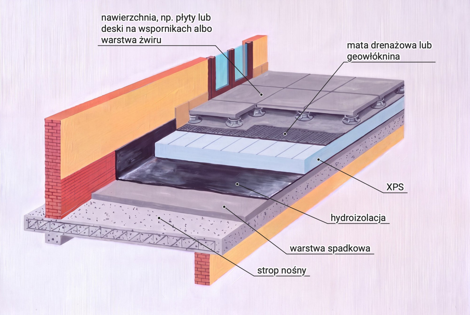

Wentylowany:
  1. strop nośny,
  3. hydroizolacja,
  4. XPS,
  5. mata drenażowa lub geowłóknina,
  6. nawierzchnia, np. płyty lub deski na wspornikach albo warstwa żwiru.
Taras wentylowany nad pomieszczeniem ogrzewanym. Schemat poglądowy.
Izolację przeciwwodną obciąża się płytą dociskową z betonu o grubości co najmniej 5 cm, zbrojoną siatką przeciwprężną lub zbrojeniem rozproszonym. Dodatek preparatu uszczelniającego zmniejsza nasiąkliwość betonu i podnosi jego mrozoodporność. Od ściany płytę oddziela taśma dylatacyjna lub paski styropianu. Na izolacji przeciwwodnej, pod płytą dociskową, układa się izolację cieplną. Warstwa poślizgowa (folia polietylenowa lub włóknina techniczna) nad ociepleniem zapobiega przedostawaniu się betonu między płyty izolacji.

Taras wentylowany ma nawierzchnię z płyt lub desek ułożonych na wspornikach. Woda spływa wtedy szczelinami i po hydroizolacji. Przy progu drzwi tarasowych trzeba unikać mostka cieplnego i szczelnie połączyć izolację z hydroizolacją. Woda, która dostanie się pod nawierzchnię, powinna mieć własne odpływy. Wpusty lub rynny muszą ją odbierać z poziomu hydroizolacji, nie tylko z góry.
