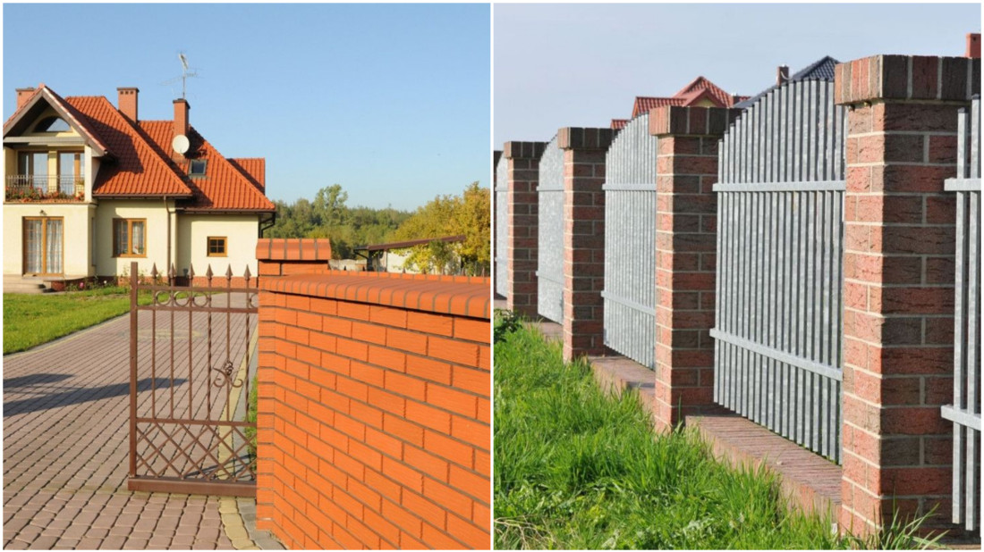

W strefie podmurówki wykonuje się tak zwaną rolkę, układając klinkier na wozówkach z widocznymi główkami. We wszystkich miejscach bezpośrednio narażonych na zaciekanie wody bezwzględnie stosuje się cegłę pełną, wykluczając elementy drążone i szczelinowe. Z kolei metalowe przęsła płotu należy montować do słupków za pośrednictwem przegubów kompensujących rozszerzalność termiczną stali. Sztywne zamocowanie metalu skutkowałoby przenoszeniem naprężeń termicznych bezpośrednio na klinkier, prowadząc do kruszenia krawędzi cegieł.

Ostatnim warunkiem bezawaryjnej eksploatacji jest montaż bramy przesuwnej na całkowicie niezależnej konstrukcji nośnej – obciążenia dynamiczne pracującego skrzydła nie mogą oddziaływać na słupki ogrodzenia. Bezpośrednio przy cokole warto wykonać opaskę żwirową, która usprawnia odprowadzanie wody opadowej i zabezpiecza klinkier przed zabrudzeniem odbijającym się od ziemi błotem.
