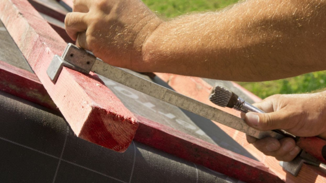

Prawidłowy rozstaw łat dla dachówki Röben MONZAplus
Model Röben MONZAplus to dachówka wielkoformatowa, w której zachowanie właściwych odstępów między elementami rusztu decyduje o stabilności całego poszycia. Dopuszczalny nominalny rozstaw łat dla dachówki MONZAplus wynosi od 383 do 403 mm. Podstawowym parametrem decydującym o tym wymiarze jest długość samej dachówki, którą każdy producent ustala indywidualnie dla danego modelu. W przypadku dachówki MONZAplus zakres regulacji na zamkach wynosi 20 mm przesuwności. Taka tolerancja daje wykonawcy możliwość precyzyjnego dopasowania rzędów dachówek do długości połaci bez konieczności ich czasochłonnego docinania.
Naturalna praca więźby dachowej a kompensacja naprężeń
Konstrukcja dachu nie pozostaje idealnie nieruchoma po zakończeniu budowy. Drewniane krokwie pod wpływem zmiennej wilgotności nieustannie pracują powierzchniowo, minimalnie uginając się w górę i w dół. Te mikroruchy przenoszą się bezpośrednio na ułożone pokrycie. Prawidłowy rozstaw łat skutecznie kompensuje naprężenia konstrukcyjne, zapewniając ceramice swobodę niezbędną do zachowania szczelności. Kiedy dekarz zamocuje łaty w ściśle określonych granicach, zamki dachówek zachowują wymaganą ruchomość i współpracują z podłożem, zamiast z nim kolidować.
Skutki przekroczenia dopuszczalnych wymiarów montażowych
Naruszenie wyznaczonego przedziału montażowego niesie ze sobą natychmiastowe konsekwencje techniczne. Jeżeli rozstaw łat wyniesie mniej niż 383 mm lub przekroczy 403 mm, dachówka nie wpina się poprawnie w zamki na swoje miejsce. Pozbawione właściwego oparcia pokrycie traci stabilność i staje się bezpośrednio podatne na podrywanie przez porywisty wiatr, który bez trudu unosi luźne krawędzie i wtłacza wodę opadową pod połać. Zbyt ciasne lub zbyt szerokie rozmieszczenie łat wymusza również nienaturalny docisk elementów, co w krótkim czasie prowadzi do mechanicznego uszkodzenia pokrycia.
Różne modele dachówek wymagają innego rozmierzenia
Błędy na budowie wynikają niekiedy z rutyny i próby nabijania łat według jednego, stałego wymiaru. Zestawienie innych modeli producenta pokazuje, jak drastycznie różnią się te wytyczne. Dachówka Röben Bergamo wymaga rozstawu w granicach 333–361 mm, a model Bornholm narzuca bardzo wąski rygor od 363 do 369 mm. Z kolei model Piemont charakteryzuje się rozstawem od 365 do 403 mm, oferując dekarzowi aż 38 mm przesuwności. Przeniesienie wymiarów z innych serii na konstrukcję pod model MONZAplus z góry przekreśla szanse na prawidłowe ułożenie połaci.
