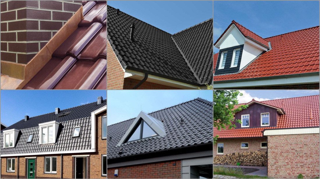

1. Wygląd połaci z poziomu gruntu
Odbiór dachu warto rozpocząć od ogólnego oglądu budynku. Z poziomu gruntu można zwrócić uwagę na geometrię połaci oraz miejsca, w których dachówka ceramiczna układa się nierówno lub wyraźnie odstaje od sąsiednich elementów. Kontroli wymagają również strefy przy kominach, oknach dachowych, lukarnach i innych załamaniach dachu.
Taki ogląd nie zastępuje kontroli wykonawczej, ale pozwala wskazać miejsca wymagające wyjaśnienia. W razie zastrzeżeń dekarz powinien wyjaśnić, czy zauważona różnica wynika z konstrukcji dachu, zastosowanego modelu dachówki czy sposobu jej ułożenia.

5. Obróbki przy kominie i wystających elementach
Rejon komina wymaga dokładnego porównania wykonania z projektem i zastosowanym systemem obróbek. Należy przyjrzeć się miejscom, w których blacha łączy się z połacią oraz ścianą komina, a także sposobowi dopasowania dachówki do tego detalu. Podobnej kontroli wymagają wyłazy, okna dachowe i inne elementy wystające ponad połać.
Trzeba ustalić, czy obróbki są zamocowane zgodnie z przyjętym rozwiązaniem, czy dachówki przy nich nie zostały uszkodzone oraz czy sposób wykonania pozwala zachować ciągłość detalu. W razie wątpliwości potrzebna jest ocena dekarza.
6. Kosz, okap i krawędzie dachu
Kosz dachowy oraz okolice okapu należą do miejsc, które powinny zostać objęte odbiorem razem z pozostałą częścią połaci. W koszu należy przyjrzeć się ułożeniu i przycięciu dachówek, a także sposobowi wykonania połączenia tego elementu z sąsiednimi fragmentami pokrycia.
Przy okapie kontrola powinna objąć sposób zakończenia połaci i powiązanie dachówki z elementami przewidzianymi w projekcie.
Elementy wykończeniowe na bocznych krawędziach dachu powinny odpowiadać zastosowanemu systemowi. Ich przebieg i zamocowanie trzeba porównać z dokumentacją. Jeśli na dachu przewidziano rozwiązania nietypowe, wykonawca powinien wyjaśnić ich funkcję.
