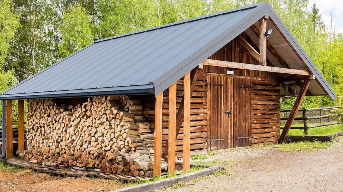

Drewno w ogrodzie prezentuje się naturalnie, ale wymaga systematycznego zabezpieczania i okresowego odnawiania powłoki, co pochłania sporo czasu. Dobrą alternatywą dla desek jest stalowa blacha trapezowa. Daje lekkie poszycie odporne na opady, a jej montaż przebiega sprawnie pod warunkiem prawidłowego doboru profilu, rodzaju powłoki oraz rozstawu elementów konstrukcji. Zbyt cienka blacha na rzadkim ruszcie może pofałdować się pod wpływem słońca, z kolei błędy podczas cięcia arkuszy szybko doprowadzą do powstania ognisk korozji.

Czym wykończyć ściany domku ogrodowego?
Materiał wybrany na ściany domku narzędziowego bezpośrednio przekłada się na wymagania wobec fundamentu, sposób montażu oraz czasochłonność późniejszej konserwacji. W lekkich obiektach ogrodowych stosuje się przede wszystkim trzy rozwiązania:
  • Drewno: sprawdza się wtedy, gdy kluczowy jest naturalny wygląd. Wymaga jednak regularnego zabezpieczenia i okresowego odnawiania powłoki, co jest procesem czasochłonnym. Deska elewacyjna wymusza również staranne wykonanie podkonstrukcji oraz pracochłonną obróbkę narożników, otworów i strefy przy samym podłożu.
  • Płyty OSB: mogą stanowić poszycie konstrukcji, jednak same nie powinny być traktowane jako materiał odporny na wilgoć. Wymagają szczelnej warstwy wykończeniowej chroniącej przed czynnikami atmosferycznymi.
  • Blacha trapezowa: stanowi kompletną okładzinę zewnętrzną, którą mocuje się bezpośrednio do odpowiednio rozmieszczonych elementów nośnych, bez konieczności murowania ciężkich ścian. Arkusze można zamówić na docelowy wymiar, co w małym obiekcie ułatwia dopasowanie materiału do narożników, drzwi i krawędzi ścian.
Przy wyborze warto zestawić nie tylko koszt zakupu materiału, ale także jego masę, stopień trudności montażu oraz odporność na wilgoć. Niska masa blachy trapezowej pozwala zrezygnować z masywnych fundamentów i ograniczyć przekroje elementów nośnych.
Uwaga! Jeśli planujesz samodzielną budowę domku narzędziowego, już na etapie projektu uwzględnij wymiary ścian, położenie drzwi oraz sposób mocowania wybranej okładziny. Rozstaw elementów nośnych szkieletu trzeba precyzyjnie dopasować do kierunku montażu i profilu blachy trapezowej.
