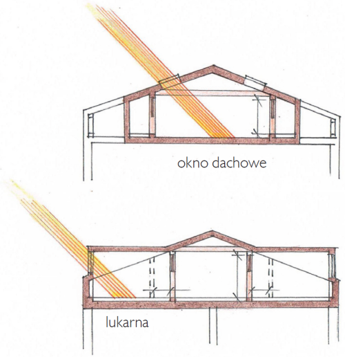

Można śmiało powiedzieć, że upowszechnienie się okien dachowych zrewolucjonizowało polskie budownictwo jednorodzinne. Bez nich poddasza użytkowe nigdy nie zyskałyby tak wielkiej popularności. Pomieszczenia na strychu bardzo trudno jest bowiem dobrze oświetlić tylko za pomocą okien pionowych w lukarnach oraz ścianach szczytowych. Przy tym dobre wykonanie lukarn jest dość kłopotliwe i kosztowne, nie mówiąc już o tym, że zupełnie zmieniają one wygląd budynku (szczególnie, gdy są liczne). To właśnie za sprawą okien dachowych stało się możliwe względnie łatwe doświetlenie wszystkich pomieszczeń pod skosami.

Lukarny wykonuje się coraz rzadziej. Faktycznie, gdy chodzi nam wyłącznie o doświetlenie wnętrz, to rzecz nie jest warta zachodu. Prościej i w ostatecznym rachunku taniej będzie zrobić okna dachowe. Bowiem choć te ostatnie są droższe, niż zwykłe okna pionowe montowane w lukarnach, to uwzględniając koszt budowy konstrukcji lukarny, wykonania jej pokrycia oraz skomplikowanych obróbek blacharskich, droższa okazuje się lukarna.

Zupełnie inaczej wygląda sytuacja, jeżeli chodzi nie tylko o światło, ale również o zwiększenie ilości użytecznego miejsca. Szczególnie w przypadku braku ścianki kolankowej i/lub dachu o małym spadku, szeroka na przynajmniej 1,5 m lukarna może poprawić ustawność pomieszczenia. Powstaje bowiem coś w rodzaju dużej wnęki, w której można ustawić biurko, czy nawet łóżko.
Warto również pamiętać o możliwości wstawienia przeszkleń w ściany szczytowe. Chodzi nie tylko o typowe prostokątne okna. Coraz częściej spotyka się w tych miejscach drzwi tarasowe, jednak bez balkonu, lecz z barierą, przez co otrzymuje się tzw. portfenetr. Przeszklenie można też dopasować do kształtu ściany szczytowej, robiąc trójkątne okno albo przynajmniej ścinając górne rogi prostokątnego wariantu. W ten sposób można znacznie zwiększyć powierzchnię przeszklenia, a więc zyskać sporo światła.
Dlatego warto pomyśleć o wykorzystaniu ścian szczytowych. Chociaż trzeba pamiętać, że światło z takich okien nie sięgnie zbyt daleko w głąb poddasza. W przypadku tego rodzaju doświetlenia najważniejszy jest ostatecznie sposób podziału poddasza poprzecznymi ścianami działowymi. Tam gdzie tworzy ono dużą otwartą przestrzeń, efekty mogą być zadowalające. W pozostałych przypadkach poszczególne pomieszczenia najlepiej będzie doświetlić oknami dachowymi.
