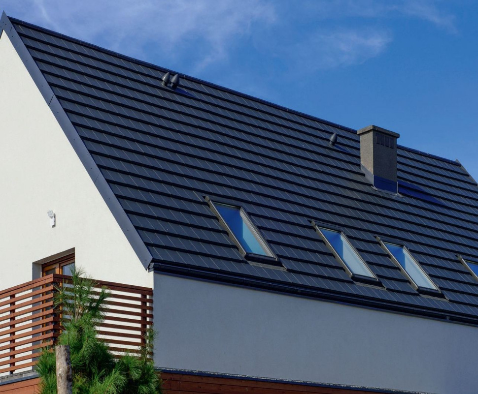

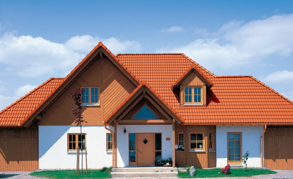

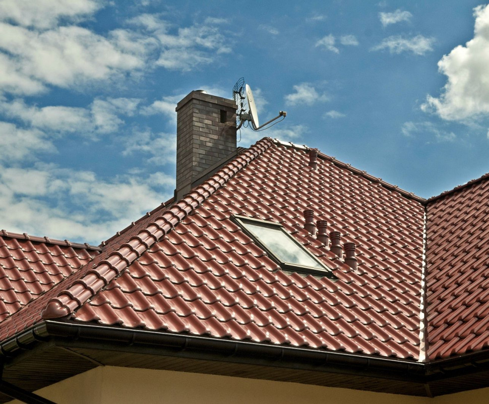

Dachówka ceramiczna - charakterystyka i koszty
To jeden z najdłużej stosowanych i najpopularniejszych materiałów pokryciowych. Jest trwała - bez problemu wytrzyma 100 lat. Żeby zwiększyć odporność na osadzanie się zanieczyszczeń czy porosty, powierzchnię pokrywa się warstwą szlachetnej glinki (angobuje) bądź szkliwi (glazuruje). Dachówki są dość małe, dlatego dobrze sprawdzają się przy kryciu dachów o skomplikowanych kształtach. Poza tym łatwo wymienić uszkodzone elementy. Wykonane z nich pokrycie jest ciężkie - waży do 90 kg/m2 i nie każda więźba to wytrzyma. Duża masa ma też dobre strony - to pokrycie świetnie tłumi dźwięki, więc w domu nie słychać uderzających o dach kropli deszczu.
Dachówka ceramiczna jest dość droga - ceny zaczynają się od 35-40 zł/m2, ale koszt dachu wyraźnie podnosi użycie dachówek specjalnych - przyokapowych, końcowych (na krańcach połaci) itp. Jedna taka dachówka może kosztować tyle, co 10 zwykłych.
Dachówki ceramiczne: wzór bardziej klasyczny (fot. po lewej: Röben) i nowoczesny (fot. po prawej: Creaton Polska).

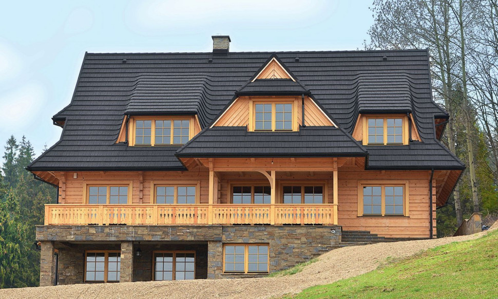

Dachówka betonowa - charakterystyka i koszty
Nazywana również cementową. Produkuje się ją nie z wypalanej gliny, lecz z betonu barwionego w masie. Jest nieco tańsza od ceramicznej i do złudzenia ją przypomina. Patrząc z dołu na dach, mało kto jest w stanie je odróżnić. Właściwości użytkowe obu pokryć są zbliżone. Dachówka betonowa kosztuje od 30 zł/m2. Jest trochę mniej trwała - ale fakt, że dach wytrzyma 70, a nie 100 lat, ma znaczenie tylko dla części inwestorów.
Może jej szkodzić zanieczyszczone powietrze, bo beton jest mało odporny na kwasy. Podobnie jak dachówka ceramiczna, nie wymaga jako podkładu pełnego deskowania, wystarczy ruszt z łat i kontrłat.
Oba rodzaje dachówki wykorzystuje się generalnie do krycia dachów o kącie nachylenia od 30 do 60°. W większości przypadków nie mocuje się ich trwale - przybijane są jedynie dachówki skrajne i okapowe, potem na połaci np. tylko co 5 czy 8, a pozostałe zahacza się o łaty. Jeśli zechcemy pokryć połać o większym kącie nachylenia (np. w dachu mansardowym), wszystkie trzeba przytwierdzić do łat spinkami lub gwoździami. Szczegółowe informacje dotyczące sposobu mocowania znajdziemy w instrukcjach producentów.
Dachówka betonowa
Dachówka betonowa - na pierwszy rzut oka nie do odróżnienia od ceramicznej. (fot. Monier (Braas))

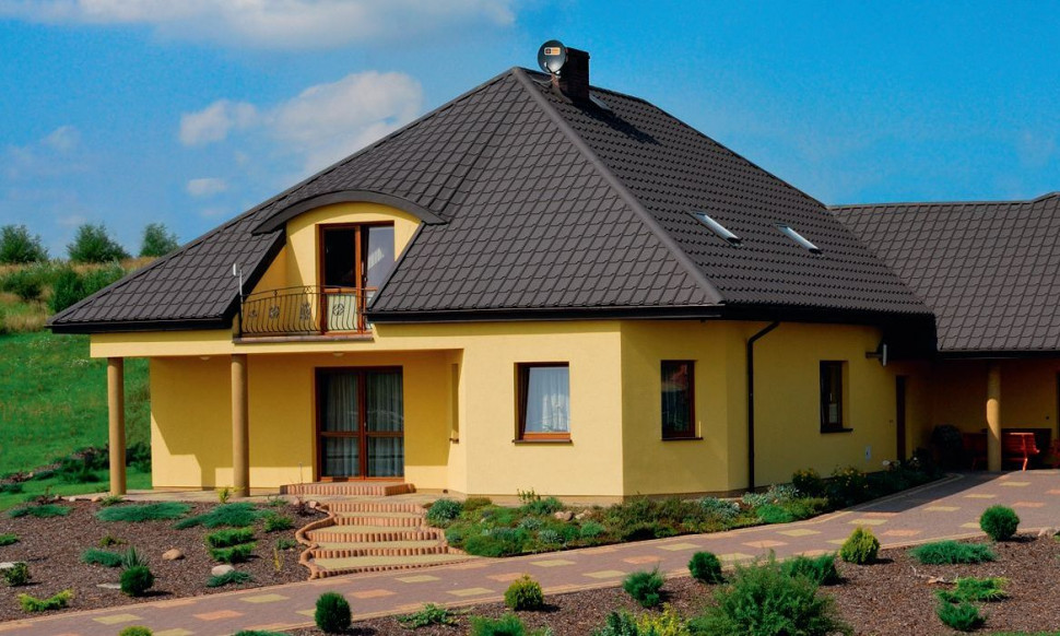

Blachodachówka - charakterystyka i koszty
To blacha wytłoczona tak, żeby wyglądała jak dachówka. Na oko podobna, ale waży 10 razy mniej, zamiast kilkudziesięciu - kilka kilogramów. Rdzeń materiału stanowi zwykle blacha stalowa, rzadziej aluminiowa, pokrywana wielowarstwowymi powłokami ochronnymi. Od nich, szczególnie od warstwy zewnętrznej, zależy trwałość pokrycia. W przypadku solidnego wyrobu, ocenia się ją na ponad 20 lat. Przy bardzo dobrym zabezpieczeniu antykorozyjnym niektórzy producenci obiecują nawet 50 lat.
Jednak tam, gdzie powłoka została uszkodzona, np. w wyniku cięcia szlifierką kątową, a nie - jak należy - nożycami, albo przez gałęzie rosnących obok domu drzew - blacha przerdzewieje po kilku sezonach. Może okazać się zatem wyraźnie mniej trwała, niż dachówki, lecz jest tańsza - jej ceny zaczynają się od 25 zł/m2. Sprzedaje się ją w dużych arkuszach, do 8 m długości, dzięki czemu dekarze pokryją dach wyjątkowo szybko. Jeśli jego kształt jest skomplikowany, trzeba się liczyć z dużą ilością odpadów. Blachodachówkę mocuje się specjalnymi wkrętami z podkładką pod łebkiem i uszczelką.
Można wybrać jej droższy wariant - z posypką mineralną. Ma wówczas matową, szorstką powierzchnię i przypomina z wyglądu gont. Dobrze tłumi odgłosy deszczu i jest trwała. Ten produkt sprzedaje się w postaci niewielkich paneli (1 × 1 m lub mniejszych), nie długich arkuszy. Kosztuje od 70 zł/m2.
Zobacz, jak montować blachodachówkę

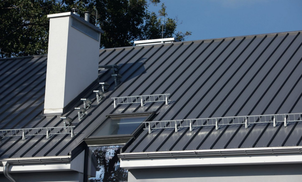

Blacha płaska - charakterystyka i koszty
Zdecydowanie wraca do łask. W wielu projektach domów nowoczesnych płaska blacha łączona na rąbek pojawia się nie tylko na dachach, również na elewacjach. Płaskie blachy tnie się łatwiej niż blachodachówkę, a odcięte fragmenty arkusza da się wykorzystać w innym miejscu lub na obróbki.
Obecnie stosuje się głównie stalowe blachy powlekane, tak jak blachodachówki. Sporadycznie, zamożni inwestorzy sięgają po blachy miedziane czy cynkowo-tytanowe. Miedziane są najtrwalsze i najdroższe. W kilka miesięcy po ułożeniu pokrywają się chroniącą je zielonkawą patyną. Takiego pokrycia nie czyści się ani nie konserwuje. Tytancynk wytwarza podobną warstwę, gwarantującą odporność na warunki atmosferyczne, ale powstaje ona nawet przez 5 lat. Popularna kiedyś stalowa blacha ocynkowana wyszła z użycia ze względu na małą trwałość. Za stalową blachę powlekaną płaci się tyle, co za blachodachówkę, czyli od 25 zł/m2.
Koszt pokrycia z blachy jest niższy także dlatego, że nie płacimy - jak w przypadku dachówki - za elementy dodatkowe: dachówki skrajne, gąsiory itp. Potrzebne obróbki dekarz wykona na miejscu. Ale jako podkład potrzebne jest pełne deskowanie, które też swoje kosztuje.
Pokrycie dachowe: Blacha przypominająca dachówkę
a) fot. Blachy Pruszyński
Pokrycie dachowe: Blacha udająca gont
b) fot. Ahi Roofing
Pokrycie dachowe: Blacha płaska na rąbek
Blacha w trzech wydaniach - przypominająca dachówkę (a), udająca gont (b) i płaska na rąbek (fot. Balex Metal).

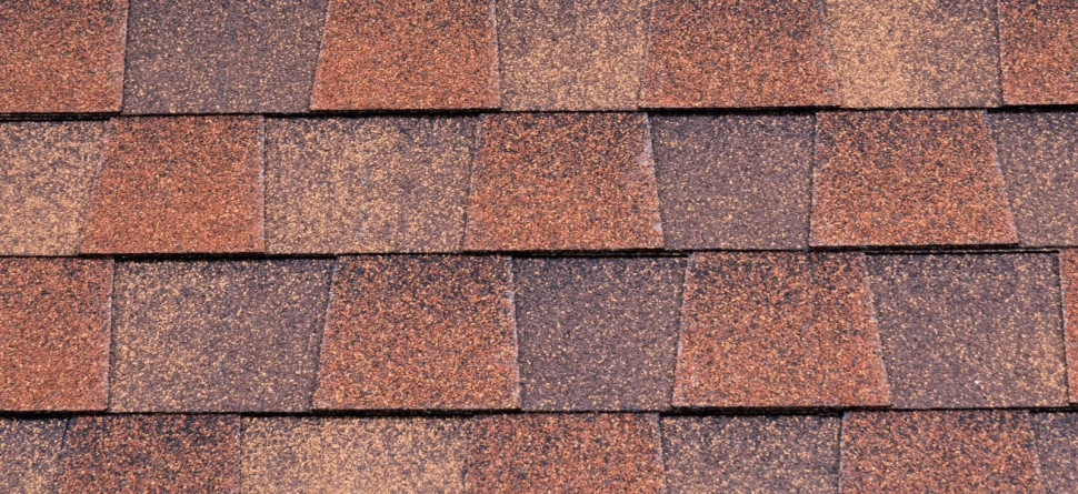

Gonty bitumiczne to kolorowe pasy papy nacięte tak, aby imitowały kształt tradycyjnych gontów. Są elastyczne, bardzo łatwo je przycinać, co daje dużą swobodę ich kształtowania. Świetnie nadają się do wykańczania nietypowych powierzchni, np. wolich oczek. Wymagają jednak pełnego, sztywnego deskowania, często także papy jako podkładu. Na ich powierzchni pojawiają się różnego rodzaju posypki, przeważnie mineralne. To od nich zależy kolor dachu. Trwałość gontów bitumicznych wynosi 15-20 lat, cena zaczyna się od 25 zł/m2. Układa się je na dachach o nachyleniu od 12°, aż po bardzo strome, nawet z płaszczyznami pionowymi.
Gont bitumiczny
Gont bitumiczny to młodszy i zdecydowanie elegantszy kuzyn papy. (fot. Stema)
