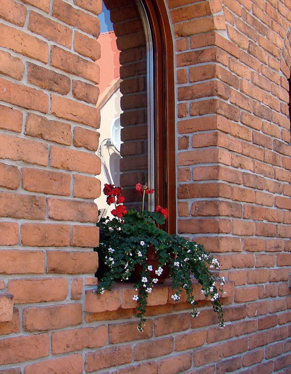

Elewacje murowane Cegły licowe Elabrick (fot. Grupa Elastyczny Klinkier)
