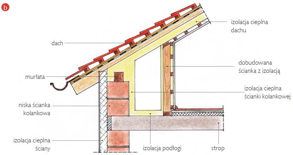

Trudniej, jeżeli mamy niską ściankę kolankową. Należy docieplić nie tylko pas stropu i dobudowaną ściankę (jak w poprzednim przykładzie), ale również ściankę kolankową od strony wewnętrznej. Inaczej będzie zwiększać straty ciepła. Jednak, jeżeli odległość pomiędzy ścianką kolankową i naszą dobudowaną ścianką jest mała, gra może być niewarta świeczki. Prościej już ocieplić górną część ścianki kolankowej i całą połać dachu.
Pokrycie izolacją skrajną część stropu i dodatkową ściankę na poddaszu - schemat
Przy niskiej ściance kolankowej zwykle ociepla się całą połać dachu. Żeby zmniejszyć straty ciepła, warto jednak pokryć izolacją skrajną część stropu i dodatkową ściankę na poddaszu (a).
Schemat: zaizolowanie ścianki kolankowej od środka
Korzystne pod względem cieplnym jest też zaizolowanie ścianki kolankowej od środka (b).
