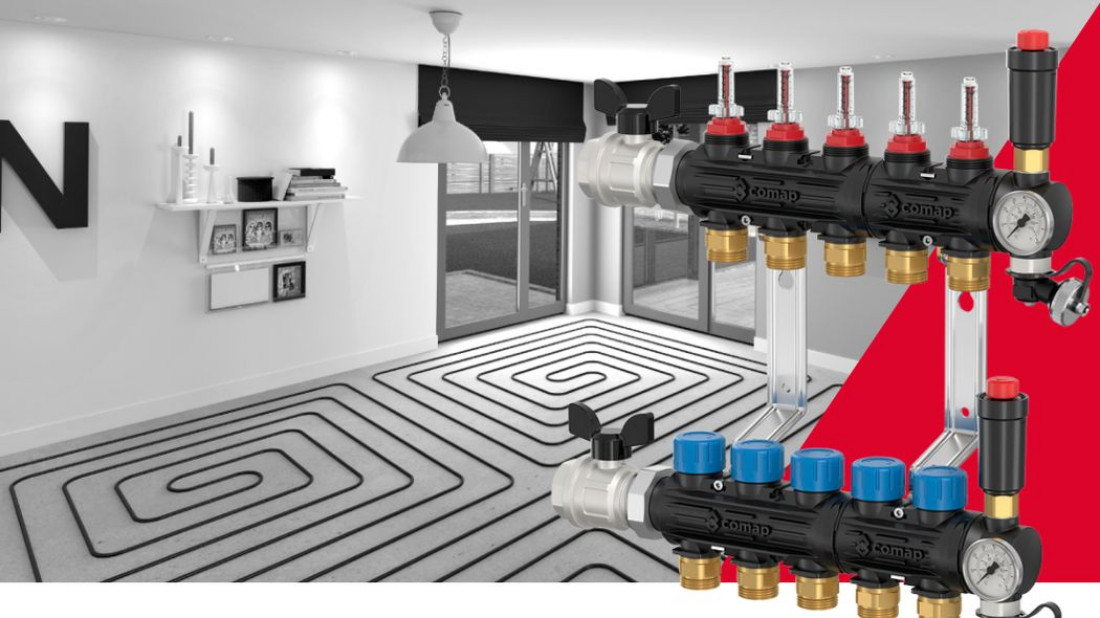

Konstrukcja modułowa - elastyczność w planowaniu
Największą zaletą rozdzielacza modułowego jest to, że eliminuje on konieczność określenia ostatecznej liczby pętli grzewczych w momencie zakupu. Tego typu rozdzielacz składa się z pojedynczych modułów hydraulicznych. Każdy moduł obsługuje jeden obieg, co oznacza, że w przypadku dodania nowej pętli w projekcie, nie trzeba wymieniać całego rozdzielacza - wystarczy dołączyć moduł rozszerzeniowy. Analogicznie, jeśli jakiś obieg przestanie być potrzebny, moduł można łatwo zdemontować. To praktyczne podejście pozwala zaoszczędzić pieniądze i minimalizuje stres, ponieważ prace budowlane rzadko przebiegają idealnie zgodnie z pierwotnym planem.

Wymiary rozdzielacza - klucz do udanego montażu
Dobór nie ogranicza się wyłącznie do liczby sekcji. Rozdzielacz musi pasować do szafki instalacyjnej oraz w przewidziane miejsce na ścianie. W rozdzielaczach modułowych całkowita długość rośnie liniowo wraz z liczbą obiegów. Przykładowo: dla 2 obiegów wynosi około 233 mm, dla 6 obiegów około 413 mm, a dla 12 obiegów około 683 mm. Wysokość i głębokość zazwyczaj pozostają stałe (odpowiednio około 383 mm i 100 mm), co ułatwia planowanie, jednak nie zwalnia z obowiązku sprawdzenia, czy szafka ma wystarczającą szerokość. W przypadku montażu w wąskiej wnęce lub korytarzu, każdy centymetr ma znaczenie. Dlatego wymiary rozdzielacza zawsze należy zweryfikować przed wyborem szafki, a nie odwrotnie.
Rozdzielacz modułowy COMAP

Wyposażenie sekcji: "standard" z potencjałem
Każdy obieg w rozdzielaczu modułowym jest zazwyczaj w pełni przygotowany do regulacji. Standardowo sekcje wyposażone są w przepływomierze w zakresie około 0-2,5 l/min, które umożliwiają hydrauliczne zrównoważenie instalacji, a także w mechanizm termostatyczny z gwintem M30x1.5. Oznacza to gotowość do bezpośredniego montażu siłowników sterujących. Nawet jeśli na etapie instalacji nie planujesz automatyki strefowej, możesz ją dołożyć później bez konieczności wymiany rozdzielacza. Ten "ukryty potencjał" stanowi jedną z największych zalet rozwiązań modułowych.
