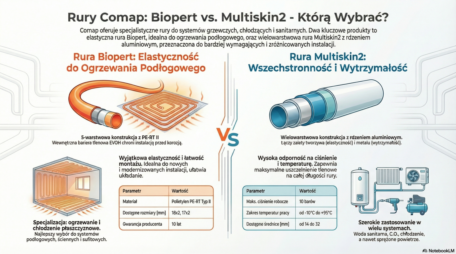

Jakie rury znajdziemy w ofercie COMAP?
Infografika: rury do ogrzewania podłogowego z oferty COMAP - porównanie produktów (fot. NotebookLM)
