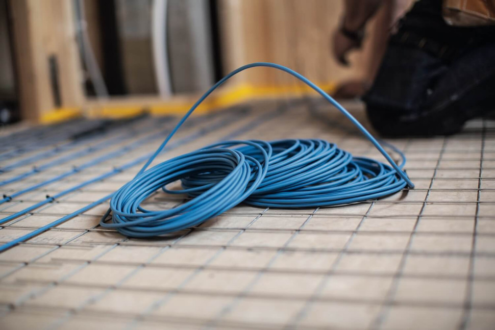

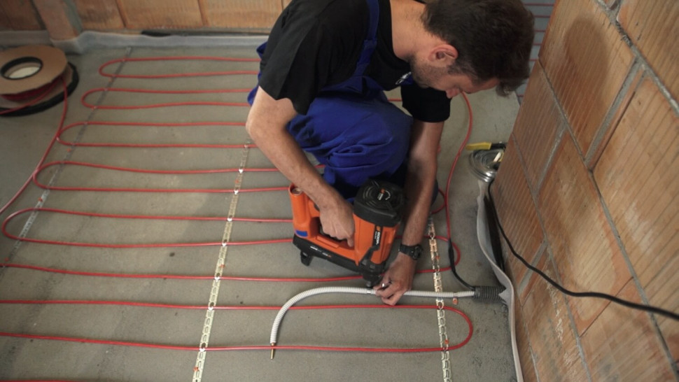

Elektryczne przewody grzejne układanie
Elektryczne przewody grzejne układa się w formie pętli, z zachowaniem 5-15 cm odległości między równoległymi odcinkami, i mocuje do podłoża taśmą montażową, fot. DANFOSS
W pierwszym etapie, układa się izolację termiczną ze styropianu albo styroduru. W przypadku podłóg na gruncie, powinna mieć 15-20 cm grubości. Na stropie między ogrzewanymi kondygnacjami wystarczy 3-5 cm. Następnie wzdłuż całego obrysu płyty grzejnej przykleja się taśmę dylatacyjną. Przy ścianach i innych elementach konstrukcyjnych, zostawia się szczeliny szerokości 1,5-2 cm. Dzięki temu jastrych będzie mógł swobodnie kurczyć się i rozszerzać przy zmianie temperatury. Na końcu, przewody grzejne układa się w formie pętli, z zachowaniem 5-15 cm odległości między równoległymi odcinkami, i mocuje do podłoża taśmą montażową.

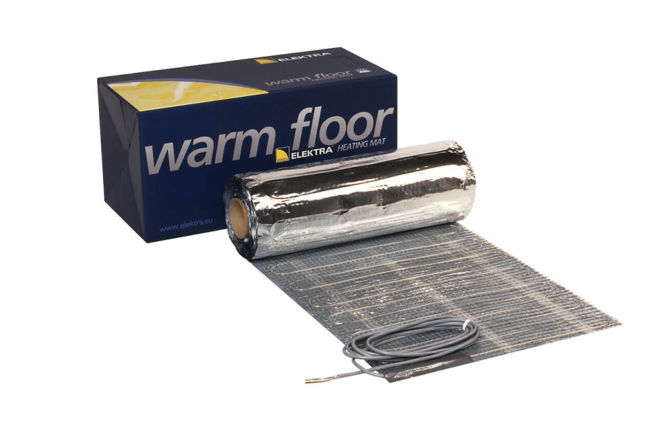

maty grzejne elektryczne
Elektryczna matę z aluminiowym płaszczem można z powodzeniem ułożyć „na sucho” pod drewnianymi panelami laminowanymi lub deską warstwową, fot. ELEKTRA

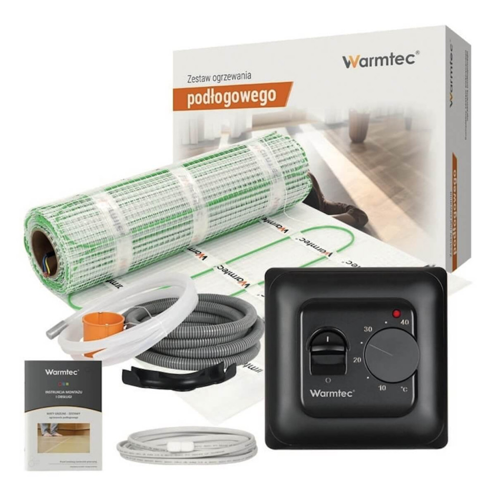

Kompletny zestaw elektrycznego ogrzewania podłogowego pod płytki (na powierzchnię 5 m2) kosztuje 600-900 zł. Gotowy zestaw zawiera: matę grzewczą, regulator temperatury, zewnętrzny czujnik na przewodzie (3 m), łuk prowadzący do rurki ochronnej czujnika podłogowego, puszkę podtynkową pod regulator, peszel ochronny przewodów zasilających (3 m), rurkę ochronną podłogowego czujnika temperatury (2,5 m).
Gotowy zestaw elektrycznego ogrzewania podłogowego pod płytki przeznaczony na powierzchnię 5 m2 kosztuje 600-900 zł, fot. WARMTEC
