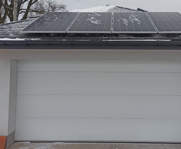

Po zakupie auta elektryka, na garażu dodano panele o mocy 3,5 kW.

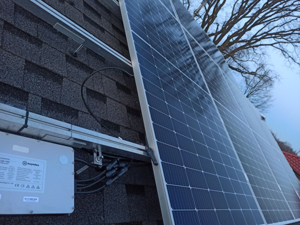

Montaż nie był zbyt uciążliwy, bo parterowy dom jest niski, ma kopertowy dach o nachyleniu 25°. Najbardziej męcząca była praca fizyczna, przy wciąganiu na niego elementów konstrukcji (z profili aluminiowych) i paneli PV o wadze 25 kg każdy. Panele rozlokowałem na trzech połaciach - wschodniej, południowej, zachodniej - co wydłuża czas produkcji prądu. Przy takim ich rozrzuceniu zalecano założenie, przy każdych czterech panelach, jednofazowego mikroinwertera o mocy 1500 W po stronie ac i 1880 W po stronie dc. Inwertery podłączyłem do sieci kablem trzyżyłowym (faza, neutralny i uziemienie). Doprowadziłem przewód prądu przemiennego do rozdzielnicy w budynku. Montaż oceniam jako prosty, trudno się pomylić.
Istotną zaletą układu z mikroinwerterami jest możliwość rozbudowania, bez wymiany istniejących elementów, dokłada się nowe. Zleciłem specjaliście odbiór przeciwpożarowy, zaś elektrykowi sprawdzenie poprawności montażu. Formalności z elektrownią nie były skomplikowane. Dwukierunkowy licznik został zamontowany po miesiącu od zgłoszenia mikroinstalacji, chwilę później przysłano dokumenty legalizacyjne i mogłem ją uruchomić, z tym że na początku miała moc 6,5 kW, rok później kupiłem samochód elektryczny i dodałem na dachu garażu panele o mocy 3,5 KW.
Na garażu z gontem, zastosowano śruby (wkręcone w krokwie)
Na garażu z gontem, zastosowano śruby (wkręcone w krokwie).
