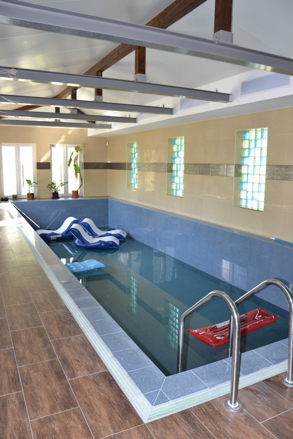

Kolektory słoneczne służą również do podgrzania wody w krytym basenie (na zdjęciu basen w trakcie napełniania wodą)

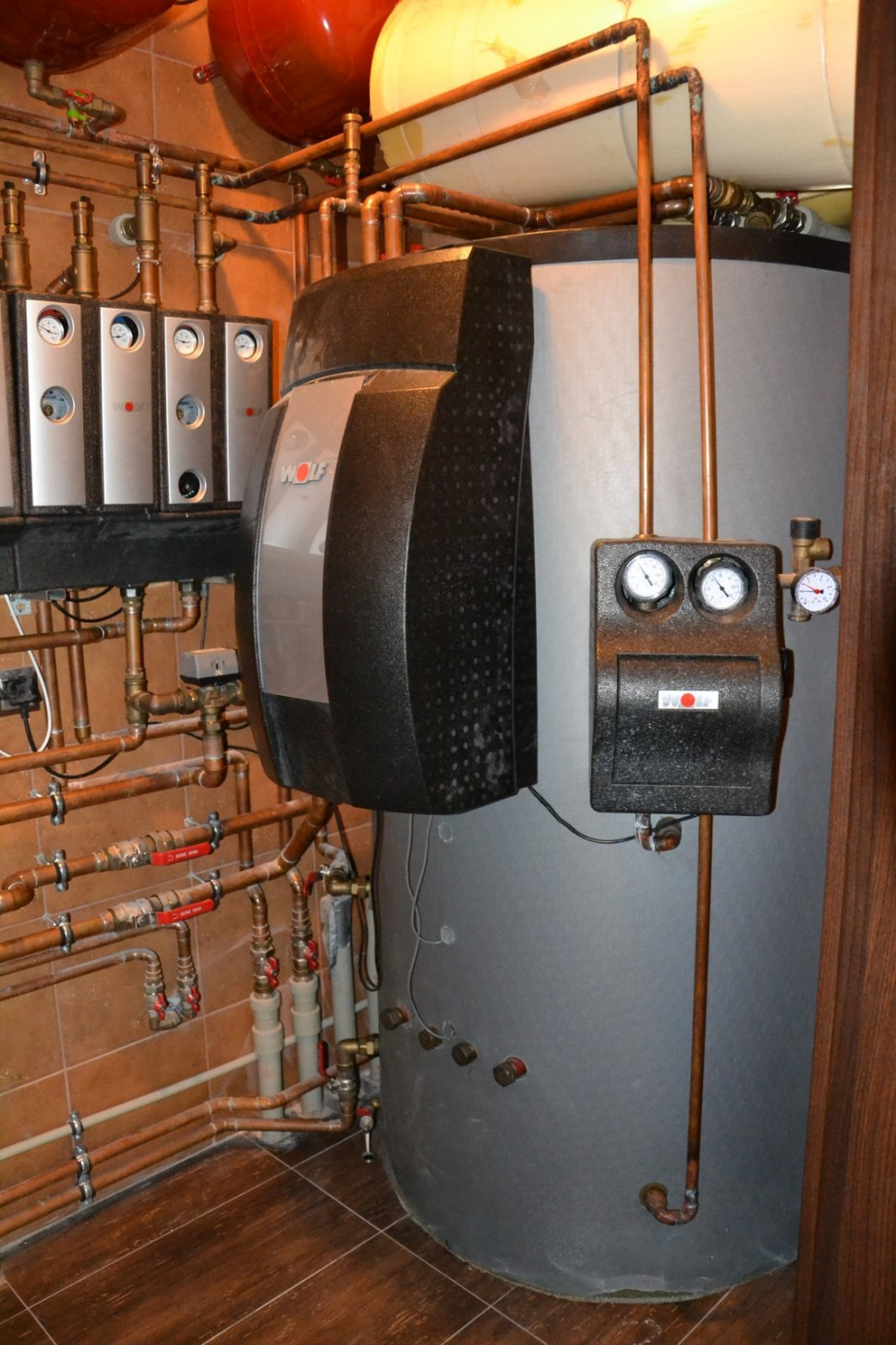

Zasobnik ma pojemność aż 800 l

  • Z basenu o wymiarach 4 x 12 x 1,75 m nie korzystamy przez zimowe miesiące. Wodę napuszczamy wiosną i spuszczamy jesienią. Dzięki kolektorom za darmo podgrzewamy wodę w basenie do 30°C. W pawilonie basenowym kolektory wspiera powietrze-woda.

  • Ważne jest prawidłowe wyliczenie zapotrzebowania budynku na energię. Użytkownicy zazwyczaj montują za mały zasobnik i narażają się na przegrzanie instalacji. Ogromny zasobnik c.w.u., grupa pompowa, naczynia wzbiorcze zabezpieczają naszą instalację przed przegrzaniem się w czasie wyłączeń prądu albo podczas dłuższych wyjazdów. Mając tak dużo urządzeń i wielki zasobnik, przygotowaliśmy odpowiednio wielkość kotłowni (2,5 × 1,5 m).
