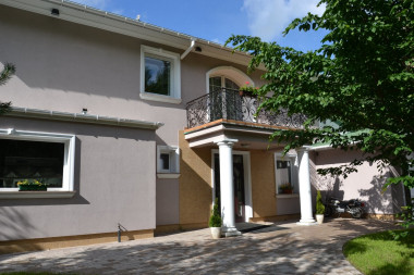

Front domu
Dom stoi na działce o wymiarach 42 x 42 m. Ma prostą bryłę, dlatego właścicielom zależało na ozdobieniu elewacji ze wszystkich stron. Front dekorują sztukaterie (gzymsy, obramowania okien), kolumny przy wejściu, drzwi balkonowe z łukiem. Są też efektowne balustrady z kutej stali i marmurowe parapety

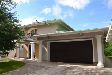

Garaż w bryle budynku
Część mieszkalna budynku jest połączona wewnętrznym przejściem z obszernym garażem na dwa samochody oraz z pawilonem, w którym urządzono basen. Pływalnię oraz zaplecze techniczne i garażowe przysunięto do wschodniej granicy działki

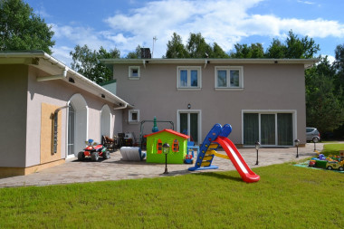

Tył domu
Utwardzone nawierzchnie z kostki, w kolorze nawiązującym do tynków, powstały 4 lata po przeprowadzce. Z tarasem na gruncie zajmują 460 m2, więc właściciele dali sobie czas na zgromadzenie środków na nie. Na dachu domu pojawił się wtedy również kolejny, tym razem próżniowy, zestaw kolektorów słonecznych

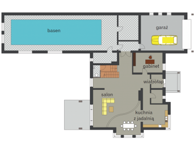

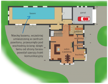

Tworzenie projektu na indywidualne zamówienie
Właściciele mieli znaczący wpływ na obecny układ i wygląd budynku z pełnym piętrem i przylegającym do niego ponad stumetrowym pawilonem z basenem. Za projekt zapłacili 12 000 zł, ale nie są to wyrzucone pieniądze!
- Przed pierwszą rozmową z architektami przejrzeliśmy dziesiątki projektów domów - mówi Lidka. - Z wybranych wycięliśmy praktyczne rozwiązania i nakleiliśmy na wielką kartkę, w obrysie przyszłych kondygnacji domu. Powstała kolażowa płachta, która ilustrowała nasze oczekiwania. Stanowiła dla architektów dobry punkt wyjściowy do pracy.
Zdecydowaliśmy się na pełne piętro, ponieważ jest bardziej ustawne, niż poddasze ze skośnym dachem. To był trafny wybór. Kolejnym jest duży wiatrołap oraz przestronny salon z jadalnią, ulokowaną w oszklonym do ziemi ryzalicie. Cieszę się z pojemnej kuchni, częściowo odgrodzonej od salonu wewnętrznym korytarzem, z którego można wejść do chłodnej spiżarni bez "podłogówki". Nalegałam na ulokowanie spiżarni tuż przy kuchni, a nie np. w garażu.
Na piętrze przygotowaliśmy sypialnie: małżeńską z garderobą, syna, ewentualnie dla drugiego dziecka, gościnną, oraz 2 łazienki. Dom zaopatrzyliśmy w obszerne zaplecze gospodarcze. Po przeprowadzce przekonaliśmy się, że układ i wielkość wnętrz są dobre, choć obecnie zaplanowałabym dwie osobne garderoby, dla mnie i dla męża. Na razie zaanektowałam, na własną garderobę, wolny pokój dziecięcy.
Projekt: arch. Iwona Ziółkowska, Pracownia Projektowa Pro-Arch; Rzut parteru i rzut parteru po modernizacji

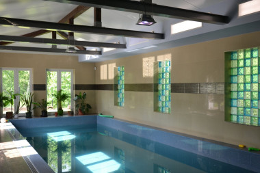

Pawilon z basenem o wymiarach 4 x 12 x 1,75 m
Pawilon z basenem o wymiarach 4 x 12 x 1,75 m wyposażono w instalację wentylacji mechanicznej z rekuperatorem krzyżowym. Wodę ogrzewa się kolektorami słonecznymi (11 paneli płaskich o pow. 25,3 m2 i 90 rur próżniowych) oraz pompą ciepła powietrze/woda. Na ścianie, wzdłuż granicy działki, zamontowano luksfery
