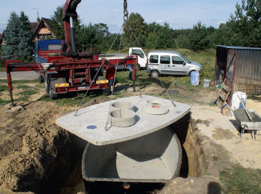

- Tak, i dlatego najczęściej korzysta się z prefabrykatów, tym bardziej, że oferta rynkowa jest bardzo szeroka, a ceny - rozsądne. Prefabrykowane zbiorniki betonowe są proste w montażu - wystarczy opuścić je do przygotowanego wcześniej wykopu - a także trwałe, odporne na korozję i uszkodzenia mechaniczne. Odpowiednio zaimpregnowane służą bezproblemowo przez lata. Jedyny istotny minus to konieczność dowiezienia ciężkiego zbiornika lub jego elementów na miejsce posadowienia oraz użycia dźwigu w celu opuszczenia do wykopu. Nie w każdych warunkach jest to możliwe.

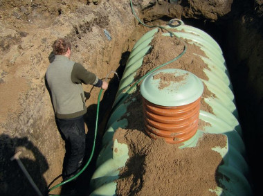

Zbiornik z tworzywa
Zbiorniki z tworzywa są lekkie, a więc łatwe do transportu. Słabo sprawdzają się w okolicach, gdzie grunt jest podmokły (fot. Miciński)
Zbiornik betonowy
Zbiorniki betonowe bywają dostarczane w całości bądź składane z kilku prefabrykowanych elementów na placu budowy (fot. Probud)

- Tak, zbiorniki z tworzyw sztucznych również występują na rynku w ogromnej różnorodności. Ich podstawowa zaleta to lekkość - w kilka osób zbiornik można łatwo przesunąć tam, gdzie samochód nie wjedzie. Inne plusy to szczelność i odporność na agresywne substancje chemiczne zawarte w ściekach. Niestety, są podatne na uszkodzenia mechaniczne, co powoduje konieczność zachowania ostrożności przy montażu. Jednak największa wada wynika z ich największej zalety - łatwo o wypchnięcie pustego, lekkiego zbiornika na powierzchnię przez wody gruntowe, a to sprawia, że lepiej nie wykorzystywać ich tam, gdzie poziom wody jest wysoki.
Wypchnięciu można przeciwdziałać poprzez kotwienie zbiornika w gruncie, ale na terenach podmokłych czy gliniastych będzie to mało skuteczne. W razie krótkotrwałego podniesienia się poziomu wód gruntowych, poziom ścieków w zbiorniku z tworzyw lepiej utrzymywać na takiej wysokości, by napór z zewnątrz był równoważony. Jednak tam, gdzie wody gruntowe często podchodzą wysoko, mądrzej będzie wybrać zbiornik betonowy, któremu nie grozi ani wypchnięcie, ani zniszczenie pod wpływem parcia hydrostatycznego.
