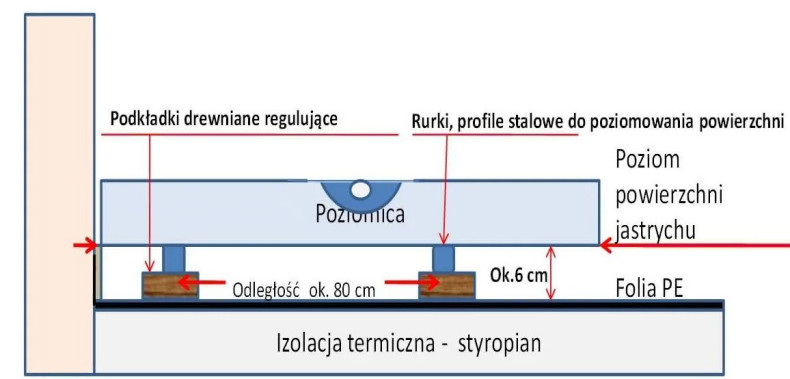

Posłużmy się przykładem pomieszczenia o powierzchni 30 m2, z ułożonym styropianem, folią PE i taśmą z pianki wokół ścian oraz z zaznaczonym poziomem wylewki. Dla zachowania poziomu i powierzchni jastrychu można wykorzystać rurki stalowe 25 mm lub profile 25x25 mm, które układamy na podkładkach drewnianych.
Schemat: Pomieszczenie o powierzchni 30 m2, z ułożonym styropianem, folią PE i taśmą z pianki wokół ścian oraz z zaznaczonym poziomem wylewki

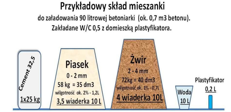

Dla wykonania 30 m2 wylewki grubości 6 cm powinniśmy zgromadzić minimum:
  • 25 worków cementu,
  • 1450 kg czystego piasku,
  • 1800 kg żwiru,
  • 250 l wody
  • 5 l plastyfikatora.
Niezbędny będzie kilkunastoprocentowy zapas w/w materiałów, aby płytę wylewki można było wykonać w całości. Do przygotowania mieszanki użyjemy betoniarki o pojemności roboczej 90L, łopaty, dwóch 10 litrowych wiaderek oraz pojemnika litrowego z podziałką.
Zakładamy 25 zarobów (załadunków betoniarki), każdy 0,07 m3 betonu, co daje ok. 1,2 m2 jastrychu grubości około 6 cm.
Przykładowy skład mieszanki do załadowania 90-litrowej betoniarki

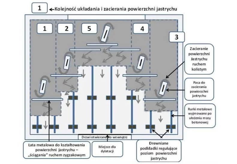

Mieszanie zaczynamy od wlania do betoniarki połowy z odmierzonej ilości wody z plastyfikatorem, następnie wsypujemy po wiaderku piasku i żwiru, dalej cement, po czym reszta wody, oraz na przemian reszta piasku i żwiru. Całość mieszamy kilka minut, do uzyskania jednorodnej masy betonowej. Po przetransportowaniu mieszanki taczką, układamy ją wg schematu na rysunku:
Schemat wykonania wylewki betonowej
Podczas wykonywania jastrychu należy zwrócić uwagę na:
  • równomierne rozłożenie masy mieszanki, bez pustek powietrznych, szczególnie przy rurkach.
  • ściąganie po rurkach łatą metalową ruchem zygzakowym, umożliwiającym zagęszczenie mieszanki i ukształtowanie powierzchni jastrychu.
  • zacieranie pacą drewnianą lub styropianową "na ostro", tzn. bez skrapiania ułożonej powierzchni wodą i używania pacy metalowej.
  • zakończenie płyty jastrychu w miejscu planowanego skrzydła drzwiowego.
Następnego dnia, płytę jastrychu należy delikatnie zrosić wodą i przykryć folią malarską.

Komentarz dodany przez Krzysztof: Z matematyką też na bakier 25 załadunków w każdym worek cementu plus woda żwir i piasek i wychodzi 0,07 m3. To w tych proporcjach jakieś dobre fundamenty lejemy

Jeśli autor zmieści w 90 litrowej betoniarce 0,7m3 betonu to jest cudotwórcą bo 0,7m3 to ni mniej ni więcej tylko 700 litrów !
