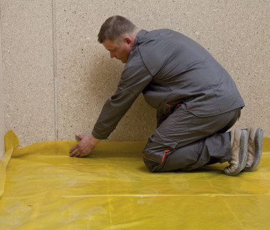

Rozpoczynamy od ułożenia na oczyszczonym i suchym stropie żelbetowym lub betonowym folii paroizolacyjnej. Aby folia ta mogła skutecznie odizolować drewno od wilgoci, która zawsze kumuluje się w elementach betonowych, należy skleić wszystkie połączenia i zakłady folii taśmą oraz wywinąć ją na ściany na wysokość 3-5 cm powyżej przyszłego poziomu wykończonej podłogi (fot. 1).

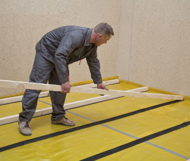

W miejscu montażu drewnianych belek układa się pasy izolacji akustycznej z filcu lub gumy technicznej. Legary powinny mieć przynajmniej 5-6 cm szerokości. Ich rozstaw jest uzależniony od przewidywanych obciążeń oraz grubości zastosowanych płyt drewnopochodnych. Dla płyt MFP powinien być następujący:
  • 90 cm - płyty 25 mm;
  • 60 cm - płyty 22 mm;
  • 40 cm - płyty 18 mm (fot. 2).
Ułożenie folii paroizolacyjnej
Fot. 1) Ułożenie folii paroizolacyjnej (fot. Pfleiderer)
Montaż drewnianych belek na pasach izolacji akustycznej z filcu lub gumy technicznej
Fot. 2) Montaż drewnianych belek na pasach izolacji akustycznej z filcu lub gumy technicznej (fot. Pfleiderer)

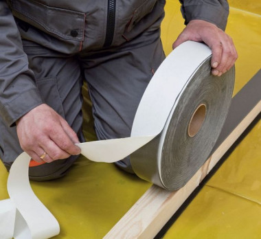

Przy montażu legarów należy pamiętać o ich dokładnym wypoziomowaniu - najlepiej łatą o długości 2 m. Dopuszczalne odchylenia mogą wynosić 1 mm na odcinku 2 m. Następnie do górnej powierzchni legarów przyklejamy taśmę filcową, która będzie tłumić dźwięki uderzeniowe (fot. 3).

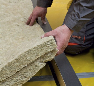

Jeśli podłoga ma być ocieplona, pomiędzy legarami układamy wełnę mineralną. Można też zastosować elastyczne płyty z włókien celulozowych lub podobne (fot. 4).
Na górnej powierzchni legarów przykleja się taśmę filcową
Fot. 3) Na górnej powierzchni legarów przykleja się taśmę filcową, która będzie tłumić dźwięki uderzeniowe (fot. Pfleiderer)
Układanie ocieplenia pomiędzy legarami
Fot. 4) Układanie ocieplenia pomiędzy legarami (fot. Pfleiderer)

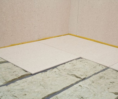

Płyty drewnopochodne MFP można montować prostopadle lub równolegle do legarów, pamiętając o ich wzajemnym przesunięciu o połowę długości przyległych krawędzi (fot. 5).

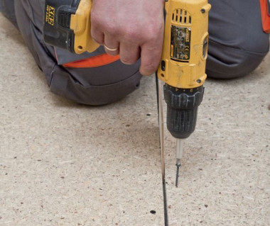

Płyty najlepiej mocować do legarów samonawiercającymi wkrętami do drewna. Umieszcza się je nie bliżej niż 8 mm od krawędzi płyty, w rozstawie nie większym niż 15 cm na obwodzie, a w części środkowej w odstępach co 30 cm, unikając umieszczania wkrętów w narożach płyt. Wkręty sąsiednich płyt powinny być przesunięte względem siebie o około 5-6 cm. Jeżeli płyty nie są łączone na pióro i wpust, należy pozostawić między nimi odstępy szerokości 3 mm, które później wypełnia się klejem do drewna. Przy ścianach trzeba pozostawić szczelinę dylatacyjną o szerokości 1,0-1,5 cm (fot. 6).
Płyty drewnopochodne MFP na legarach
Fot. 5) Płyty drewnopochodne MFP można montować prostopadle lub równolegle do legarów (fot. Pfleiderer)
Mocowanie płyt do legarów
Fot. 6) Płyty najlepiej mocować do legarów samonawiercającymi wkrętami do drewna (fot. Pfleiderer)
