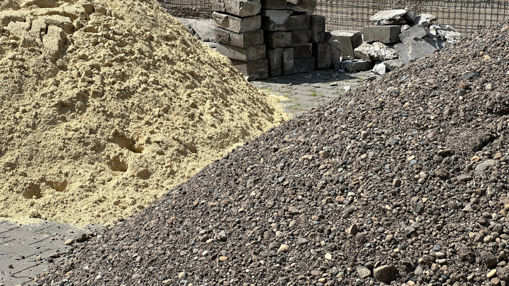

Mam możliwość pozyskania bezpłatnie pospółki, którą chciałbym wykorzystać przy budowie domu zamiast drogiego żwiru. Czy z takiego materiału można robić beton do wylania fundamentów i na konstrukcję stropową?
Pospółka z lokalnego wyrobiska bywa materiałem o bardzo zmiennym uziarnieniu i składzie, obciążonym zanieczyszczeniami, które obniżają wytrzymałość i trwałość stwardniałego betonu. Dopóki materiał nie zostanie przebadany, nie sposób przewidzieć, czy w ogóle nadaje się na mieszankę betonową ani jaką klasę wytrzymałości osiągnie wykonany z niego beton.
Czym pospółka różni się od kruszywa do betonu?
Pospółka to naturalna, niesortowana mieszanka piasku i żwiru, wydobywana bez płukania i rozdzielania na frakcje. Kruszywo do betonu konstrukcyjnego trafia natomiast na budowę w oddzielnych frakcjach, ma kontrolowane uziarnienie, znaną zawartość pyłów oraz deklarację właściwości użytkowych ze znakiem CE (wymagania określa norma PN-EN 12620).
Najczęstszą wadą pospółki jest zbyt duży udział piasku oraz tzw. cząstek spławialnych, czyli pyłu i iłu. Punkt piaskowy, a więc procentowy udział ziaren 0–2 mm w masie kruszywa, powinien w betonach zwykłych wynosić 30–45%: przy kruszywie o maksymalnym uziarnieniu 16 mm jest to 35–45%, przy 31,5 mm już tylko 30–38%, bo grubsze ziarna potrzebują mniej piaskowo-cementowej matrycy do wypełnienia przestrzeni między nimi. Pospółka prosto ze ściany żwirowni osiąga najczęściej 50–70%. Im drobniejsze kruszywo, tym większa łączna powierzchnia ziaren, którą trzeba otoczyć zaczynem, i tym więcej wody pochłania mieszanka. Kto dolewa jej, żeby odzyskać urabialność, podnosi wskaźnik wodno-cementowy - beton traci wtedy nawet 30–50% wytrzymałości, silnie się kurczy, pęka i przepuszcza wilgoć. Cząstki spławialne dodatkowo oblepiają ziarna i uniemożliwiają ich trwałe połączenie z zaczynem, a zanieczyszczenia organiczne zaburzają samo wiązanie cementu.
