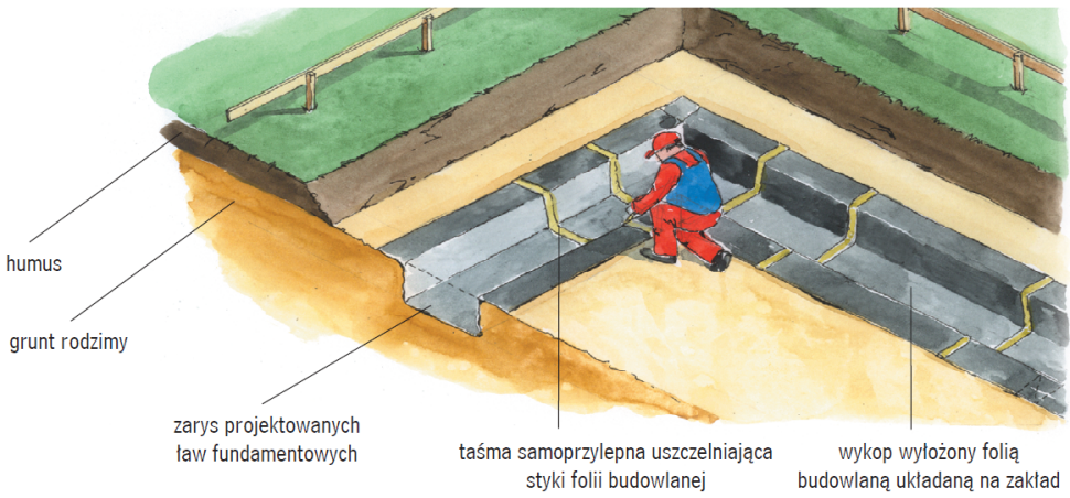

Schemat: Folia rozkładana w wykopie pod fundamenty nie dopuści do mieszania się gruntu z betonem

Przecież przez izolację fundamentu, ew. podłogi na gruncie i tak trzeba będzie się gdzieś przebić do wnętrza domu. Otwór w folii będzie niewielki i nie jest problemem. Chociaż uziom w warstwie chudziaka też będzie dobry. Jednak żeby wejść uziemieniem do wnętrza domu i tak ...
Gość Ola
15-05-2020 16:43
Czyli jak prawidłowo powinien wyglądać wykonany uziom jeśli fundament jest w folii? Folia, zbrojenie i w zbrojeniu robiona normalnie bednarka/uziom? tylko gdzie wyprowadzić ten uziom ? Musiałabym przebić się przez folię co spowodowałoby zmieszanie betonu z gruntem. Czy nie lepiej ...
Jeżeli jest to tylko folia to uziom fundamentowy i tak robi się w dolnej części ławy. Folia nie jest na tyle skutecznym izolatorem, żeby tu coś zepsuć. Za to warstwa otuliny z betonu zabezpiecza bednarkę lub pręty uziomu przed korozją. Natomiast w fundamentach, których ławy ...
