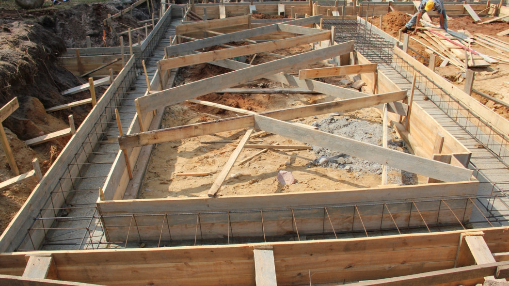

Deskowanie ław fundamentowych o pełnej wysokości
Ławy fundamentowe mają zwykle wysokość około 50 cm i na taki wymiar trzeba zmontować szalunek. Kiedyś budowano go wyłącznie ręcznie na placu budowy, coraz częściej jednak inwestorzy wybierają systemowe zestawy wielokrotnego użytku, które przyspieszają i ułatwiają cały proces.
Sposób tradycyjny. Polega na zbiciu tzw. tarcz o wymaganej wysokości, najczęściej z nieheblowanych desek o grubości 25-32 mm, spajanych króciakami (krótkimi listwami przybijanymi na styk desek). Deski muszą mieć jednakową szerokość, a po złożeniu tworzyć sztywną, płaską płytę o zadanej wysokości. Do usztywnienia konstrukcji potrzebne będą też kołki z desek lub listew oraz dodatkowe króciaki podpierające i ustalające rozstaw deskowania.
Montaż zaczyna się od wyznaczenia punktów: co kilka metrów wbija się kołki określające dolny rozpór szalunku, rozmieszczone według sznura naciągniętego w odpowiedniej odległości od punktów bazowych (uwzględniającej grubość desek względem wcześniej wykonanych ław sznurowych). Następnie wbija się kołki podpierające deskowanie od wewnątrz.
Po ustawieniu tarcz z obu stron przyszłej ławy trzeba je wypoziomować na całej długości, podkładając deski albo korygując wysokość gruntu. Kolejny krok to stabilizacja rozstawu, w czym pomocne są przycięte listwy lub deski jako tymczasowe rozpórki. Szalunek musi stać też idealnie w pionie. Do tego służą skośne podpórki, deski długości 60-80 cm oparte o wbity w ziemię kołek, rozstawione co 80-100 cm w zależności od grubości desek i wysokości szalunku.
Zbrojenie ławy najczęściej składa się z czterech prętów wzdłużnych połączonych strzemionami co ok. 40 cm. Wkłada się je do deskowania, sukcesywnie zdejmując tymczasowe rozpórki. Na górze szalunku przybija się deski ustalające jego szerokość. Służą one też do podwieszenia zbrojenia na odpowiedniej wysokości, dzięki czemu pręty zachowują wymaganą otulinę betonem.

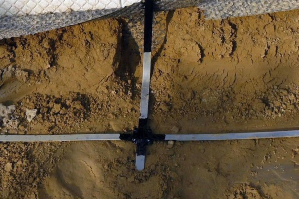

W przypadku zapomnienia połączenia uziomu ze zbrojeniem ławy fundamentowej wykonujemy samodzielny uziom otokowy z bednarki, fot. S. Liberski.
