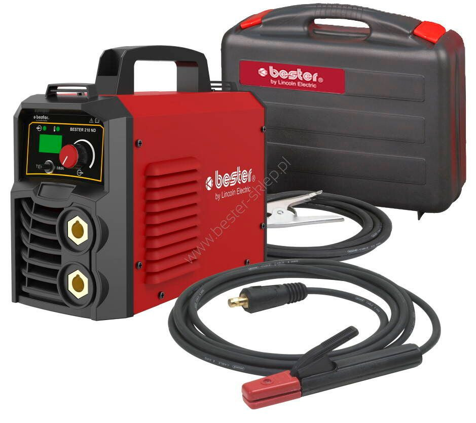

Spawarka inwertorowa MMA Bester 210-ND Walizka
Spawarka inwertorowa MMA Bester 210-ND Walizka. fot. https://bester-sklep.pl

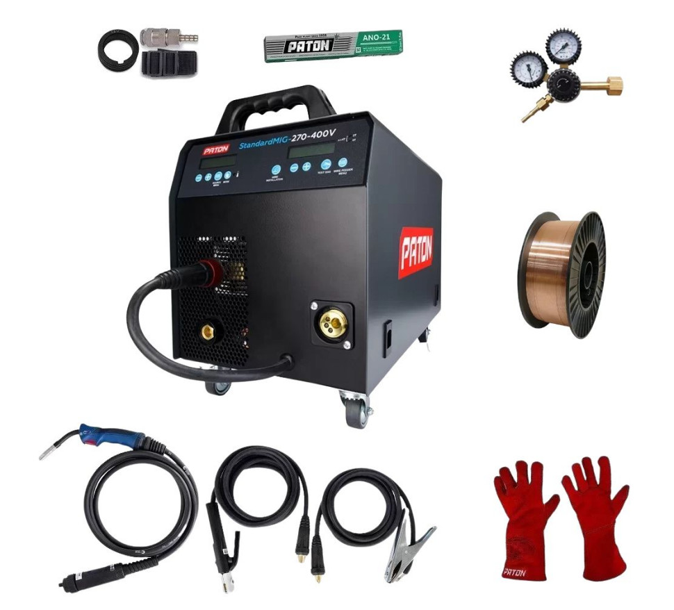

Cyfrowa Spawarka Inwertorowa PATON™ PSI 270 STANDARD DC 400V - zestaw spawalniczy
Cyfrowa Spawarka Inwertorowa PATON™ PSI 270 STANDARD DC 400V - zestaw spawalniczy - do półautomatycznego spawania łukowego w metodzie MIG/MAG, spawania łukowego w osłonie gazów metodą TIG oraz ręcznego spawania łukowego elektrodą otulona MMA, prądem stałym (DC) z możliwością wykorzystania funkcji PULSE. fot. PATON https://paton.pl

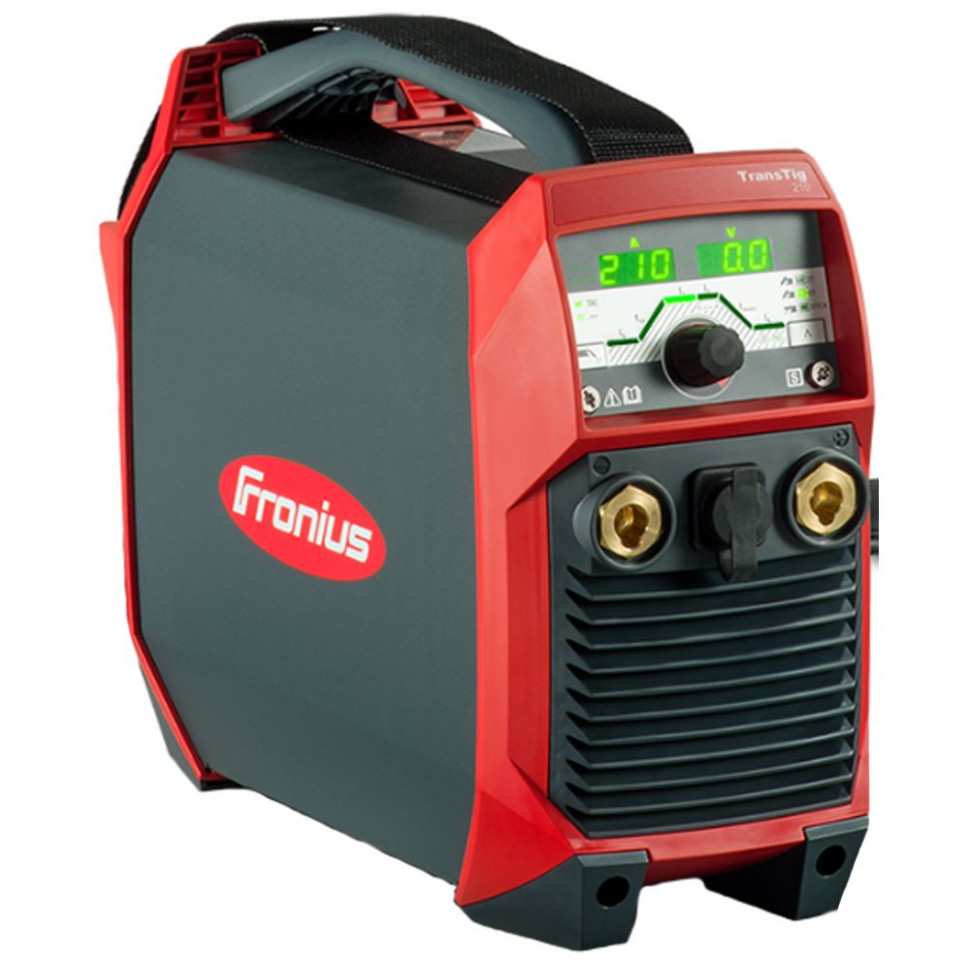

Cyfrowa spawarka inwertorowa TransTig 210 EF.
Cyfrowa spawarka inwertorowa TransTig 210 EF. fot. Fronius
