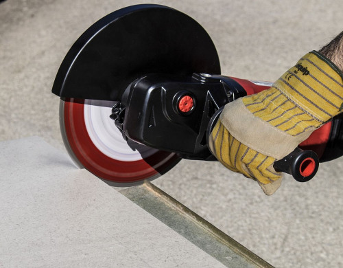

Cięcie na sucho
Podczas cięcia mocno szlifierkę lub piłę tarczową należy trzymać mocno i pewnie.
Cięcie na sucho tarcza diamentową. fot. Rubi

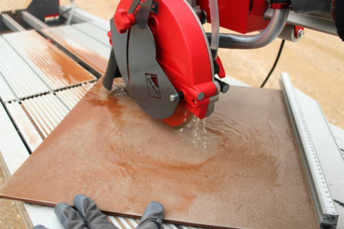

Cięcie na mokro
  • Należy upewnić się czy poziom wody jest odpowiedni, aby zapewnić stałe chłodzenie.
  • Należy sprawdzić wyregulowanie głowicy w linii, aby umożliwić cięcie proste i bez wysiłku.
  • Trzeba też sprawdzić zużycie i naprężenie pasków napędowych (jeśli występują).
