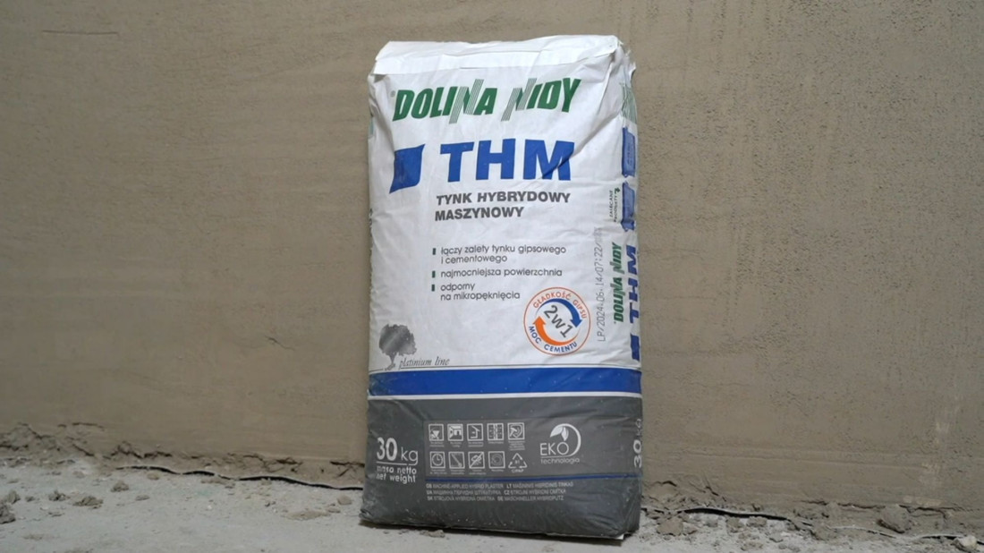

THM Dolina Nidy – połączenie gipsu i cementu
Tynk Hybrydowy Maszynowy THM Dolina Nidy został opracowany jako rozwiązanie łączące właściwości dwóch grup materiałów, które w tradycyjnym budownictwie często stosowane są zamiennie w zależności od wymagań konkretnego pomieszczenia.
Z jednej strony THM ma pozwalać uzyskać gładkość kojarzoną z tynkiem gipsowym, z drugiej zapewniać wysoką twardość i odporność mechaniczną charakterystyczną dla tynków cementowych. W praktyce oznacza to możliwość wykonania trwałej powierzchni ściany bez rezygnowania z estetycznego, gładkiego wykończenia.
Istotną cechą produktu jest także jego uniwersalność. THM może być wykorzystywany zarówno w standardowych pomieszczeniach mieszkalnych, jak i we wnętrzach o podwyższonej wilgotności, takich jak łazienki czy garaże. Dzięki temu jeden rodzaj tynku może znaleźć zastosowanie w różnych strefach domu.
Gotowa powierzchnia może być następnie przeznaczona pod malowanie, tapetowanie, dodatkowe gipsowanie lub wykonanie okładzin ściennych. Sposób jej wykończenia zależy przede wszystkim od tego, co ma znaleźć się na ścianie w kolejnym etapie prac.
