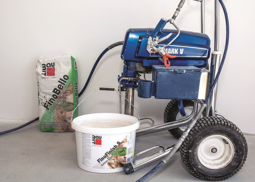

Na dużych powierzchniach nakłada się tynki maszynowe, używając do tego agregatu tynkarskiego. Przy mniejszym zakresie robót lub przy remontach, stosuje się tynki do aplikowania ręcznego o wydłużonym czasie wiązania przy zwiększonej gęstości. Minimalna grubość powłoki na ścianie powinna wynosić 8 mm, w przypadku korzystania z agregatu, i 5 mm przy aplikacji ręcznej. Maksymalna grubość w obu przypadkach to 25 mm.
Agregat tynkarski
Najwygodniej użyć agregatu tynkarskiego. (fot. Baumit)
Nakładanie tynku maszynowo
Minimalna grubość powłoki nakładanej maszynowo powinna wynosić 8 mm. (fot. Cedat)

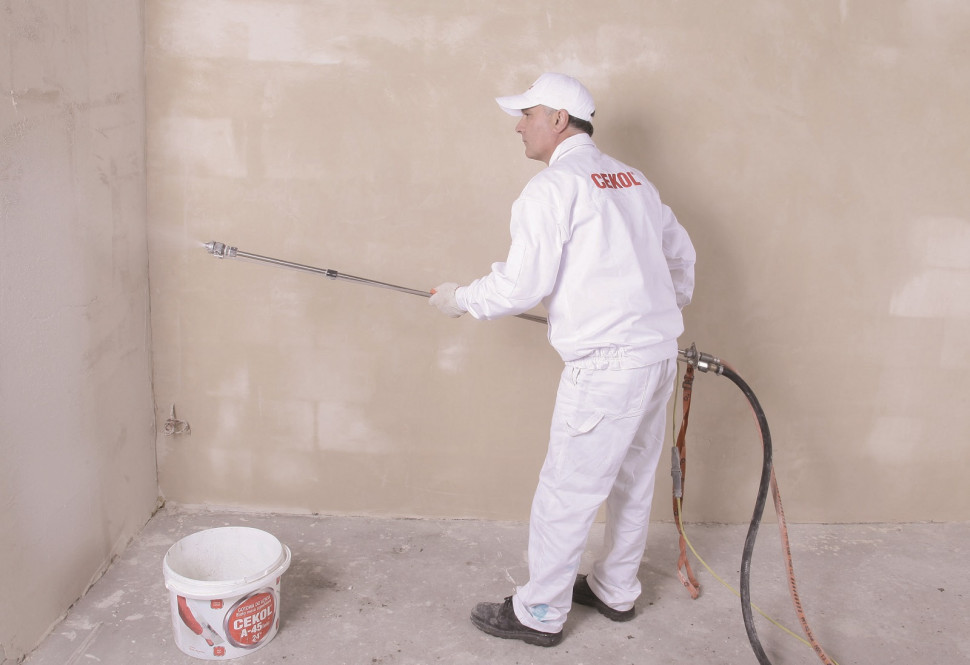

  • Gładzie tynkarskie - gipsowe, anhydrytowe, cementowe i polimerowe
Są to produkty do nakładania na dowolny tynk w celu uzyskania najbardziej równej i gładkiej powierzchni ścian. Zawierają dodatki regulujące szybkość wiązania, zwiększające przyczepność i wytrzymałość powłoki, wyrównujące jej barwę oraz ułatwiające szlifowanie.
Najwygodniejsze do aplikacji są gotowe gładzie polimerowe - wysychają wolniej od pozostałych, ale lepiej przylegają do podłoża. Nie należy używać ich do wyrównywania powierzchni, jeżeli odchylenia przekraczają 5 mm - mogą się łuszczyć. W takim przypadku koniecznie jest wstępne wyrównanie ścian masą szpachlową i dopiero na taką powierzchnię naciągnięcie gładzi.

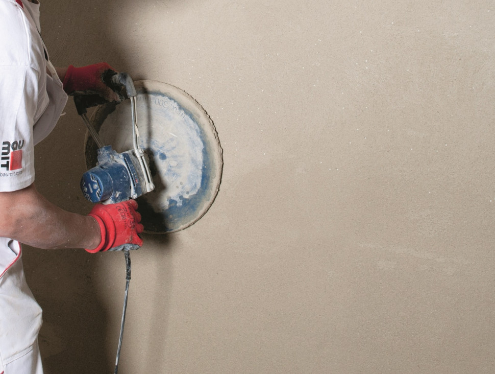

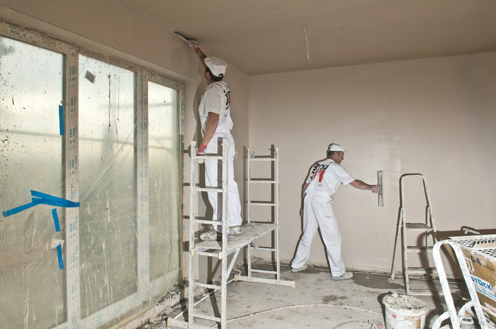

Gładzie rozprowadza się szeroką pacą, warstewką nie grubszą niż 2 mm, nakładając kilka razy. Po wstępnym wygładzeniu pierwszej warstwy szlifuje się ją i nanosi kolejne. Produkowane są także gładzie do wyrównywania na mokro, co pozwala uniknąć zapylenia pomieszczeń podczas szlifowania. Ostateczne wygładzenie uzyskuje się po nawilżeniu wodą wstępnie stwardniałej powierzchni przy pomocy pacy.
Wygładzanie zatynkowanej powierzchni
Przed całkowitym wyschnięciem powłoki konieczne jest staranne wygładzenie powierzchni. (fot. Baumit)

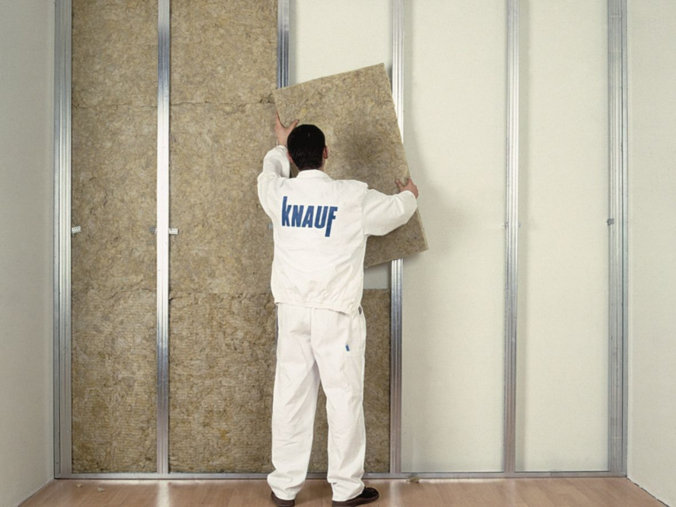

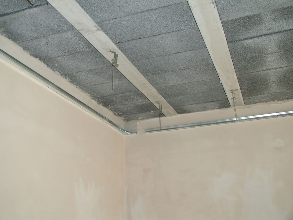

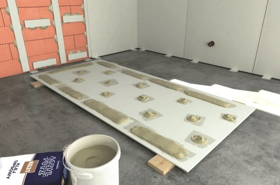

Płyty gipsowo-kartonowe i znacznie od nich wytrzymalsze gipsowo-włóknowe mocuje się do ściany na dwa sposoby. Najpowszechniejsze jest ich przyklejenie. Innym wariantem jest mocowanie do rusztu z profili (metalowych lub drewnianych). Ta metoda najczęściej stosowana jest w przypadku konieczności zniwelowania dużych nierówności przegród albo potrzeby ich ocieplenia, np. w remontowanym domu, na adaptowanym poddaszu. Pod taką osłoną dużo łatwiej jest ukryć przewody elektryczne i rury.
Przed montażem płyt - ściany należy oczyścić z kurzu, podłoża chłonne zagruntować, a wszystkie elementy stalowe, stykające się z klejem, zabezpieczyć przed korozją.
Jeżeli ściany nie wymagają korekty równości lub pionu, to płyty mocuje się bezpośrednio do nich klejem gipsowym. Nie pokrywa się nim całej powierzchni płyty. Wystarczy umieścić go w kilku punktach. Nierówności podłoża można zniwelować, korzystając z odciętych z tych elementów pasków szerokości ok. 6 cm. Przykleja się je do ściany co 30, 40 lub 60 cm. Pion koryguje się grubością zaprawy klejowej albo za pomocą dodatkowych podkładek wyciętych z płyty.
Płyty nie mogą opierać się na podłodze. Należy ustawiać je na listewkach bądź klinach (o grubości 1 cm), a po stwardnieniu kleju je usunąć.

Płyty gipsowo-kartonowe w systemach lekkich ścian działowych (fot. z lewej) oraz w sufitach podwieszanych (fot. z prawej) (fot. Knauf).

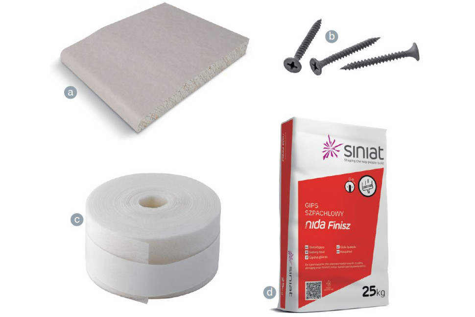

Płyta gipsowo-wiórowa, blachowkręty, taśma z włókna szklanego i gips szpachlowy
Płyta gipsowo-wiórowa o zwiększonej odporności na uderzenia, działanie wilgoci i ogień (a). Płyty przytwierdza się bezpośrednio do profilu za pomocą blachowkrętów (b). Taśma z włókna szklanego do bezpiecznego zbrojenia spoin na połączeniach płyt g-k (c). Gips szpachlowy do ostatecznego wykańczania połączeń płyt oraz do wykonywania gładzi (ręcznie i mechanicznie) na podłożach mineralnych ścian i sufitów (d). (fot. Siniat)
