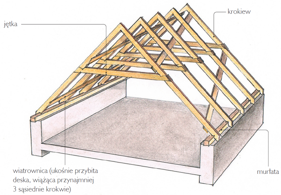

- Zacznijmy od konstrukcji dachów spadzistych, które są bardziej popularne. W budownictwie jednorodzinnym najczęściej spotykane są więźby krokwiowo-jętkowe. To najprostszy konstrukcyjnie i najłatwiejszy do wykonania wariant. Polecany szczególnie na proste dwuspadowe dachy o nachyleniu przynajmniej 30° i rozpiętości do 10 m.
Niestety nadaje się tylko na dachy dwuspadowe. Wszystkie jej wiązary są takie same. W najprostszej wersji para krokwi wraz z drewnianą belką stropową tworzy zamknięty trójkąt. Częściej jednak dolne krokwie opierają się na poziomej belce - murłacie. By zmniejszyć ugięcie krokwi każdą parę krokwi łączy się (rozpiera) poziomą belką nazywaną jętką. Jętkę umieszcza się najczęściej tak by dzieliła długość krokwi w stosunku 1/3 do 2/3. Na poddaszach użytkowych trzeba pamiętać przede wszystkim o tym by pod dachem dało się swobodnie chodzić, więc jętka powinna być na wysokości ok. 2,5 m od podłogi.
Bardzo ważną cechą jest to, że wiązary cały ciężar dachu przekazują na ściany zewnętrzne i nie wymagają podpór w przestrzeni poddasza. Nic nie utrudnia więc jego zagospodarowania. Wewnętrzne ściany nośne dolnej kondygnacji obciąża w takiej sytuacji jedynie strop. Przejmuje on też siły rozciągające, wywierane przez wiązary, a jeżeli mamy ściankę kolankową - w ten sposób zostaje obciążony również jej wieniec.
Schemat: Więźba krokwiowo-jętkowa
Więźba krokwiowo-jętkowa.

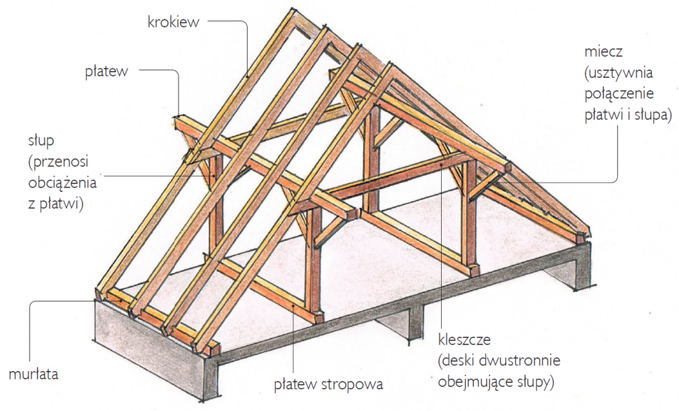

- Drugi wariant to więźba płatwiowo-kleszczowa. To rozwiązanie uniwersalne - przy takiej konstrukcji kształt dachu i kąt nachylenia może być rozmaity, a jego rozpiętość niemal dowolnie duża. Konstrukcja jest jednak bardziej złożona, a więc trudniejsza do wykonania. Przede wszystkim w tym typie więźby krokwie nie są zasadniczym elementem nośnym. Spoczywają na poziomych belkach zwanych płatwiami. Skrajne płatwie leżą na stropie lub ściance kolankowej, pozostałe zaś opierają się na słupach stojących na stropie. Słupy umieszcza się co 3-5 krokwi, wówczas tworzą wraz z nimi tzw. wiązary pełne. Pozostałe zaś to wiązary puste - złożone tylko z pary krokwi na płatwiach.
To nie przekrój krokwi lecz rozstaw płatwi ma decydujące znaczenie dla dopuszczalnej rozpiętości dachu. Jego ciężar płatwie przekazują na słupy, a te z kolei na strop. Dlatego więźbę projektuje się tak, by słupy znalazły się nad ścianami nośnymi dolnej kondygnacji. Więźba płatwiowa wymaga więc wewnętrznych ścian nośnych (na dolnej kondygnacji), są one przy tym mocno obciążone. Praktyczną wadą tego rozwiązania są właśnie słupy na poddaszu, a nie wolno ich likwidować lub przesuwać bez zgody konstruktora! Najczęściej próbuje się je ukryć wewnątrz ścian działowych. Oczywiście to dodatkowe utrudnienie dla projektanta. A jeszcze większy kłopot, gdy zechcemy podzielić przestrzeń inaczej niż przewidywał projekt. Lekkie ścianki działowe możemy ustawiać dowolnie, ale słupy nośne muszą zostać. A dokładniej - ich przesunięcie wymaga przeprojektowania całej konstrukcji. Niekiedy przyjmuje się przeciwną taktykę i zamiast ukrywać, słupy się eksponuje. Nadają wówczas specyficzny charakter wnętrzom pod skosami.
Schemat: Więźba płatwiowo-kleszczowa
Więźba płatwiowo-kleszczowa.

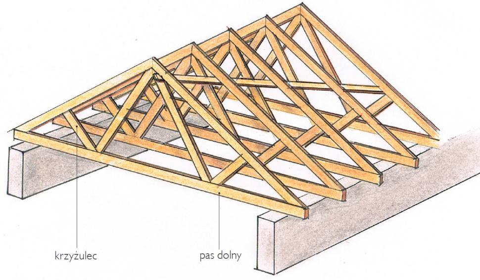

- Wiązary kratowe. Powstają zazwyczaj w wyspecjalizowanym zakładzie, a montaż konstrukcji na dachu jest bardzo szybki - fachowcy mogą się z nim uporać zaledwie w jeden dzień. Wiązary wytwarza się przeważnie z desek o np. 4-centymetrowej grubości, łączonych przy pomocy stalowych płytek kolczastych. Ich zaletą, oprócz szybkiego montażu, jest to, że można je stosować na skomplikowanych dachach o dowolnym kącie nachylenia i rozpiętości dochodzącej do 30 m. Charakteryzują się dużą sztywnością, nie wymagają podpór pośrednich. Zwykle rozstawia się je gęsto, co 40-60 cm. Mogą mieć przy tym bardzo różną formę - od kratownic nadających się tylko na niskie, nieużytkowe strychy, po belki kratowe zastępujące krokwie o dużym przekroju i pozwalające na swobodną aranżację poddasza (bez dodatkowych podpór).
Schemat: Wiązary kratowe
Wiązary kratowe.

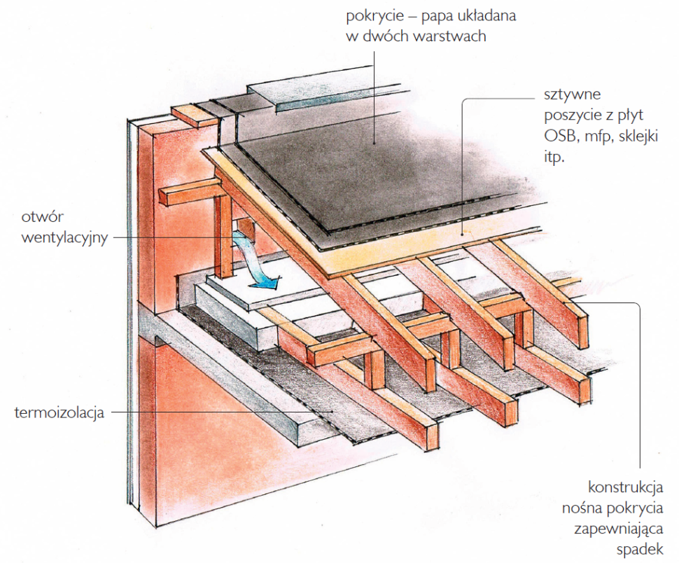

- Sposób wykonania zależy od tego, czy dach jest wentylowany czy niewentylowany. Bardziej popularny jest pierwszy wariant. Taka konstrukcja przypomina nieco dach skośny o bardzo małym spadku. Elementem nośnym jest strop nad najwyższą kondygnacją. Na nim opiera się konstrukcja wykonana najczęściej z drewna (wiązary bądź prefabrykowane kratownice), ewentualnie z metalowych kształtowników. Stanowi ona oparcie dla warstwy spadkowej, utworzonej z materiałów drewnopochodnych, np. płyt OSB, sklejki. Na niej umieszcza się szczelne pokrycie dachowe, przeważnie papę bitumiczną układaną wielowarstwowo.
Nazwa tej konstrukcji bierze się stąd, że pomiędzy stropem a pokryciem znajduje się pustka, umożliwiająca odprowadzenie (wentylowanie) gromadzącej się tam wilgoci. Niezbędne do tego są otwory wentylacyjne w ściankach kolankowych (należy je zabezpieczyć siatką, aby do środka nie dostały się ptaki). Wentylowanie dachu potrzebne jest po to, aby wilgoć nie uszkodziła pokrycia i ocieplenia - wełny mineralnej lub styropianu - które układa się na paroizolacji na stropie.
Schemat: Stropodach wentylowany
Stropodach wentylowany.

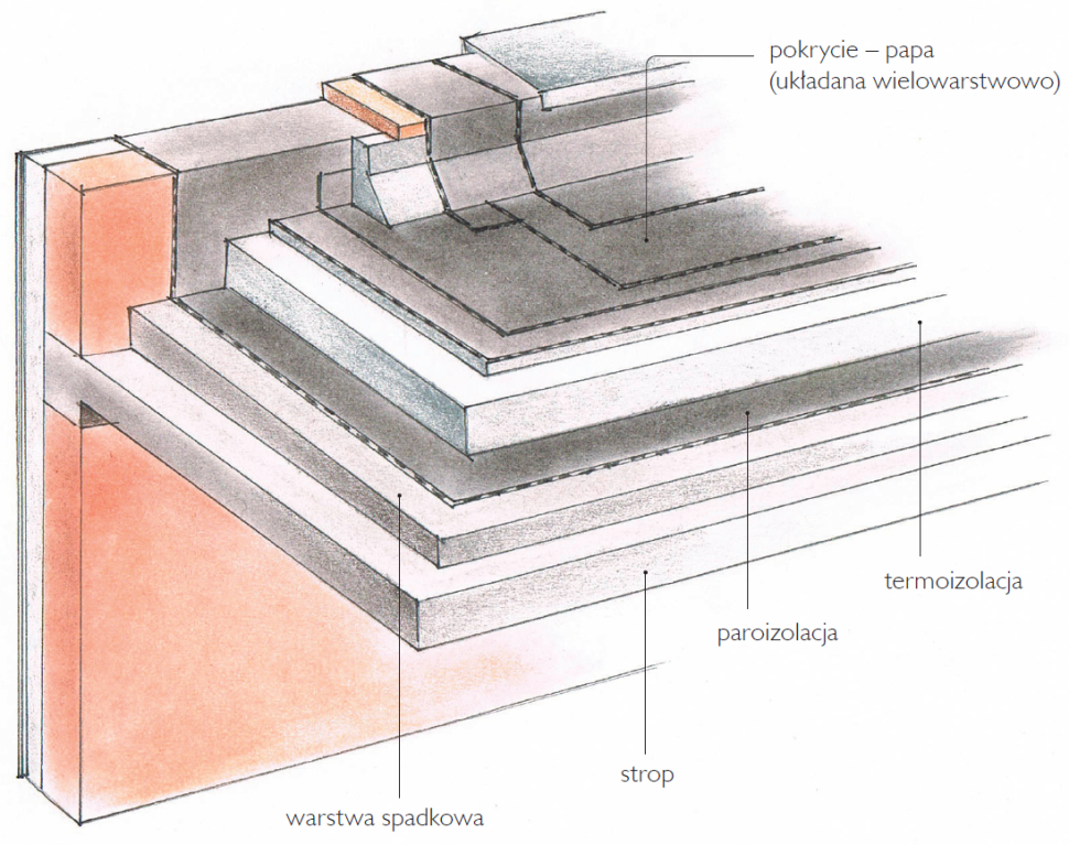

- W tym wariancie nie ma wiązarów i pustki - wszystkie warstwy ściśle do siebie przylegają. W najpopularniejszym wydaniu - dachu płaskim tradycyjnym - na stropie wylewa się warstwę spadkową z betonu, na niej układa paroizolację, a następnie ocieplenie z wełny mineralnej, polistyrenu ekstrudowanego, pianki poliuretanowej lub z płyt z twardych odmian styropianu. Ostatnia warstwa to pokrycie dachowe, zazwyczaj papa układana wielowarstwowo.
Dachy płaskie niewentylowane wykonuje się również w odwróconym układzie warstw. W tym wariancie konstrukcja nośna dachu z ukształtowanym spadkiem pokryta jest izolacją przeciwwodną (zazwyczaj są to dwie warstwy papy termozgrzewalnej), a dopiero na niej umieszcza się ocieplenie z polistyrenu ekstrudowanego XPS lub z płyt styropianowych odmiany hydro. Wykończenie stanowi warstwa dociskowa - usypany na geowłókninie żwir lub betonowe płyty. Na takim dachu można też założyć ogród. Ostatnią warstwę stanowi wówczas żyzna ziemia.
Schemat: Stropodach niewentylowany
Stropodach niewentylowany.
