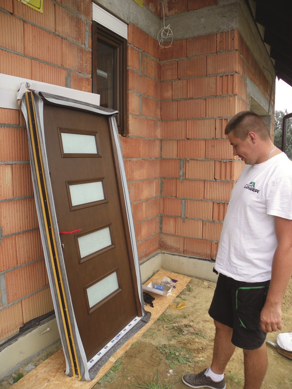

Producenci drzwi coraz częściej zalecają tzw. montaż warstwowy. W tej metodzie, futrynę przed wstawieniem do ościeża, po całym obwodzie okleja się taśmami: paroszczelną od wewnątrz i paroprzepuszczalną od zewnątrz. Taśmy zabezpieczają izolację z pianki PUR przed wilgocią, a trzeba wiedzieć, że tylko sucha odpowiednio izoluje termicznie i akustycznie.
Drzwi zewnętrzne gotowe do montażu
W zalecanym montażu warstwowym ościeżnicę okleja się najpierw taśmami: paroszczelną i paroprzepuszczalną. (fot. Langer Okna)

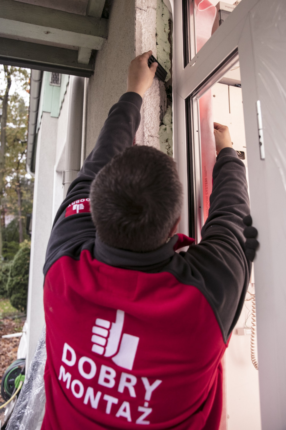

Futrynę blokuje się w ościeżu klinami z tworzywa lub drewna
Futrynę blokuje się w ościeżu klinami z tworzywa lub drewna. (fot. Gerda / Kampania edukacyjna "Dobry Montaż")

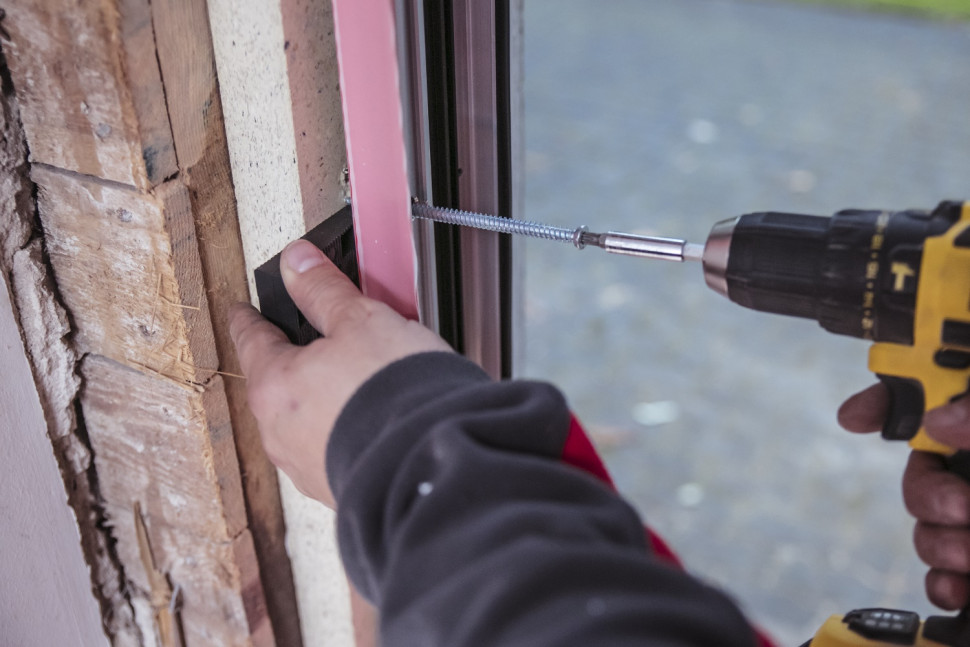

Futrynę do ściany mocuje się za pomocą kołków lub kotew
Do ściany mocuje się ją za pomocą kołków lub kotew, dając po 3 na stojak. (fot. Gerda / Kampania edukacyjna "Dobry Montaż")
W ścianach jednowarstwowych ościeżnicę montuje się w połowie ich grubości, w dwuwarstwowych jak najbliżej zewnętrznej krawędzi muru, w trójwarstwowych w warstwie izolacji termicznej (wtedy koniecznie jest użycie specjalnych kątowników) lub przy krawędzi ściany nośnej.

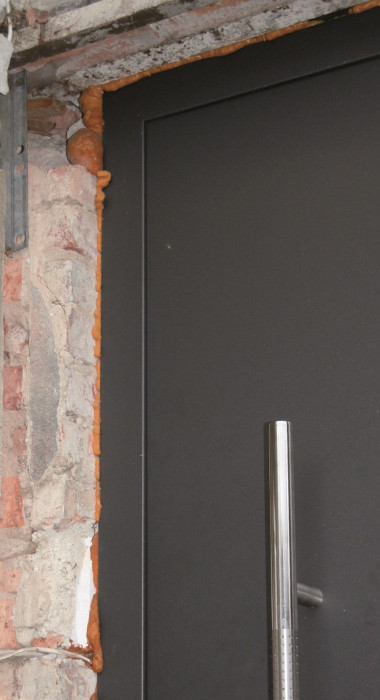

Szczelina między futryną i ścianą wypełniona pianką PUR
Szczelinę między futryną i ścianą wypełnia się pianką PUR. (fot. Hörmann)

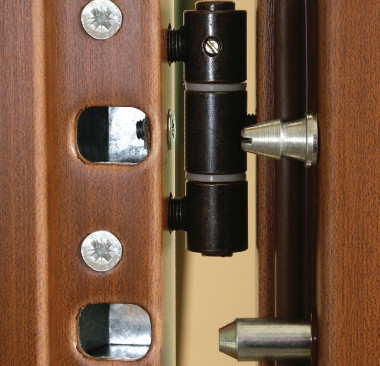

Bolce antywyważeniowe
Bolce antywyważeniowe (fot. Gerda)

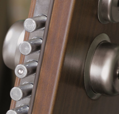

Zamki z ryglami
Zamki z ryglami (fot. Gerda)
