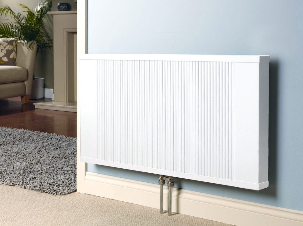

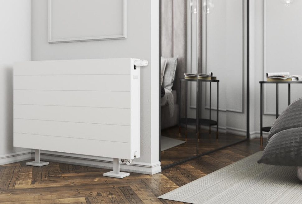

Grzejnik płytowy
Obecnie najczęściej wybierane są grzejniki płytowe. Taki grzejnik może być złożony z 1, 2 lub 3 płyt. Dodatkowo pomiędzy płytami może znajdować się jeszcze ożebrowanie konwekcyjne, które ułatwia przekazywanie ciepła do otoczenia, a więc zwiększa oddawaną moc. W związku z tym grzejnik może być względnie niewielki, gdyż moc można z powodzeniem podnieść zwiększając liczbę płyt. Jeżeli dodamy do tego niezbyt wygórowaną cenę grzejników płytowych, bardzo dużą ofertę różnych producentów oraz możliwość zamówienia grzejnika w niemal dowolnym kolorze to ich popularność nie powinna dziwić. Trzeba jednak uprzedzić, że nie wszyscy producenci dopuszczają pracę grzejników płytowych w układzie otwartym (z otwartym naczyniem wzbiorczym), ze względu na większe zagrożenie korozją. Niezalecane jest też zwykle używanie grzejników płytowych w pomieszczeniach o zwiększonej wilgotności, czyli łazienkach i pralniach. Ponadto nie nadają się one do instalacji z grawitacyjnym obiegiem wody (bez pompy), gdyż charakteryzują je dość duże opory wewnętrzne.

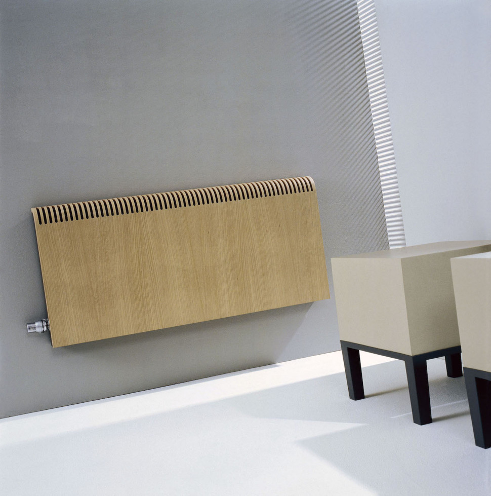

Grzejniki konwektorowe
Grzejniki konwektorowe cechuje wysoka moc przy niewielkiej wadze (fot. JAGA)
Grzejniki konwektorowe składają się z wewnętrznego orurowania z bardzo rozbudowanym ożebrowaniem, które nagrzewa przede wszystkim powietrze przepływające przez grzejnik oraz z obudowy, która nagrzewa się jedynie w minimalnym stopniu. O ile są one zasilane odpowiednio gorącą wodą to osiągają wysoką moc, chociaż są małe i lekkie. Występują także w wersji z wentylatorami wymuszającymi intensywny przepływ powietrza. Wówczas takie grzejniki konwektorowe dobrze współdziałają z niskotemperaturowymi pompami ciepła. Grzejniki konwektorowe najczęściej stosuje się w nowych domach, z kotłami gazowymi lub pompami ciepła. Jednak tak naprawdę można je z powodzeniem zasilać także innymi kotłami.

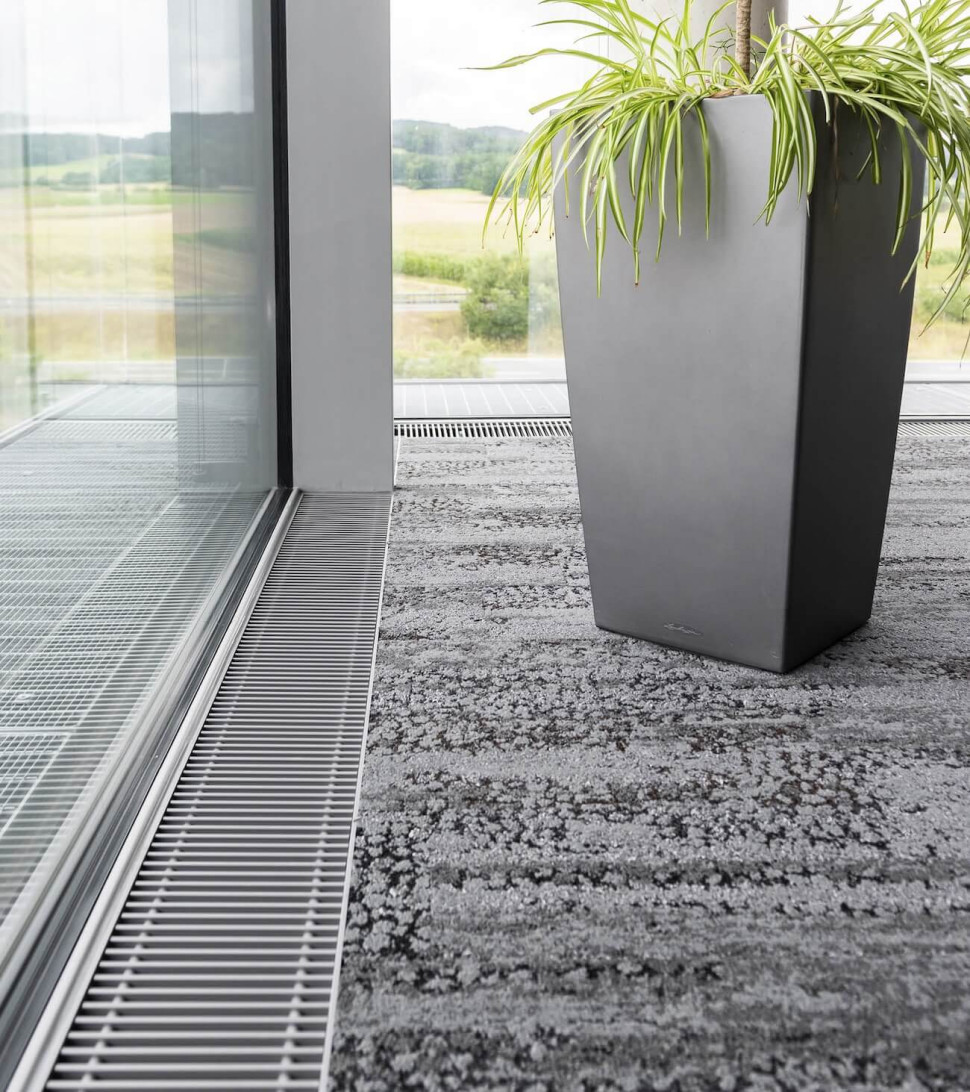

Grzejniki kanałowe
Grzejniki kanałowe dość często wyposaża się w wentylatory. Pozwala to bardzo podnieść ich moc (fot. KAMPMANN)
Grzejniki kanałowe
Grzejniki kanałowe to w gruncie rzeczy specyficzny rodzaj konwektorów. Ich odmienność polega na tym, że umieszczane są w płytkich kanałach w podłodze i przykrywane kratką. Mogą być dodatkowo wyposażone w wentylatory. W zasadzie to ukryte przed wzrokiem domowników grzejniki konwekcyjne. Najczęściej umieszcza się je wzdłuż dużych przeszkleń, takich jak drzwi tarasowe, gdzie na klasyczne kaloryfery po prostu nie ma miejsca.
