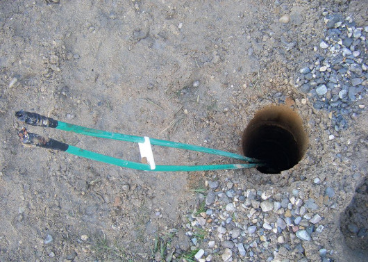

Atrakcyjne może być także założenie systemu z sondami pionowymi, umieszczonymi w głębokich odwiertach. Nie potrzeba dla nich dużej powierzchni, a zyskujemy dolne źródło ciepła o dużej wydajności i, co najważniejsze, stabilnych parametrach. Wykonanie odwiertów jest, niestety, stosunkowo drogie.

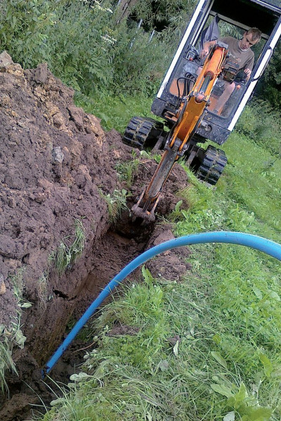

Wykonanie gruntowego źródła dolnego
Wykonanie gruntowego źródła dolnego jest na zagospodarowanej posesji kłopotliwe, ale da się to zrobić. fot. Danfoss

Pompa ciepła - kolektory pionowe
Kolektory pionowe są źródłem dolnym o stosunkowo wysokiej temperaturze. Podnosi to sprawność pompy ciepła. (fot. Sofath)
