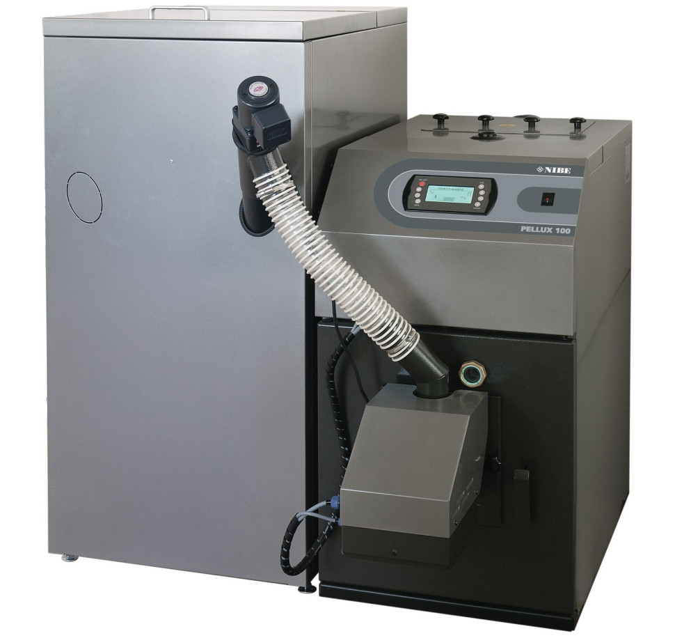

Kotły z podajnikiem działają zupełnie inaczej. Tu paliwo dostarczane jest małymi porcjami w zależności od potrzeb. Intensywnością palenia, a więc i mocą cieplną, można sterować w dość szerokim zakresie. Jednak nie wolno zapominać, że minimum to zwykle ok. 30% mocy nominalnej. Przy tym nawet w najlepszych kotłach na węgiel lub pellety sprawność spalania wówczas spada. Dobry sterownik łagodzi te ograniczenia, jednak zapamiętajmy, że dla każdego kotła na paliwo stałe optimum to praca z mocą nominalną i wysoką temperaturą wody w obiegu c.o. Trzeba o tym pamiętać projektując instalację i sposób sterowania nią.
Nowoczesny kocioł z podajnikiem
Nowoczesne kotły z podajnikiem to zupełnie inna jakość spalania i komfort obsługi niż w dawnych kotłach zasypowych. (fot. Nibe-Biawar)

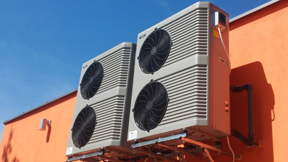

4) JAKA JEST SPECYFIKA DZIAŁANIA POMP CIEPŁA?
Pompy ciepła to bardzo szczególny rodzaj urządzeń grzewczych, same właściwie go nie wytwarzają. Czerpią je z otoczenia budynku, przetwarzają i przekazują do instalacji grzewczej. Przy tym im mniejsza różnica temperatury pomiędzy tzw. źródłem dolnym (miejscem, z którego czerpiemy ciepło) i górnym (instalacją grzewczą w domu), tym pompa działa w sposób bardziej ekonomiczny.
Dlatego właśnie najbardziej polecane jest ogrzewanie płaszczyznowe, czyli podłogowe, ścienne lub sufitowe. W jego przypadku temperatura wody zasilającej w obiegu c.o. jest bardzo niska i wynosi ok. 30°C. W efekcie moc grzewcza w przeliczeniu na 1 m2 podłogówki jest niska, lecz rekompensuje to bardzo duża powierzchnia wymiany ciepła. Współpraca z grzejnikami też jest możliwa, jednak powinny być większe niż typowe i/lub specjalnego rodzaju, który osiąga wysoką moc cieplną przy niskiej temperaturze wody. Najczęściej to tzw. klimakonwektory, czyli grzejniki, w których intensywny ruch powietrza i wymianę ciepła wymuszają niewielkie, ciche wentylatory.
Pompy ciepła, zależnie od modelu, mogą działać ze stałą mocą albo mieć funkcję jej płynnej zmiany - to tzw. urządzenia inwerterowe. W pierwszym przypadku, wszystko działa dobrze, jeżeli jesteśmy w stanie zapewnić stały odbiór całej wytworzonej ilości ciepła. W ten sposób może pracować z powodzeniem np. pompa zasilająca ogrzewanie podłogowe z grubą warstwą wylewki (jastrychu). Szczególnie, jeżeli z założenia działa tylko okresowo, np. w czasie obowiązywania tańszej taryfy za prąd. Wówczas nagrzewający się stopniowo jastrych działa jako akumulator ciepła.
Płynna zmiana mocy nie jest nam potrzebna, bo i tak mamy tylko ograniczony czas na nagrzanie podłogi. Nie ma przy tym ryzyka, że pompa będzie się uruchamiać na krótko, po czym znów rychło wyłączać, gdy temperatura w pomieszczeniu wzrośnie. Po prostu grubą wylewkę cechuje duża bezwładność termiczna, czyli bardzo powolne nagrzewanie się i stygnięcie.
Jeżeli zaś nie mamy takiego elementu akumulacyjnego lub parametry źródła dolnego zmieniają się w bardzo szerokich granicach, jak w przypadku pomp wykorzystujących powietrze zewnętrzne, lepiej sprawdzają się urządzenia inwerterowe.
Automatyka pomp jest przy tym zwykle tak skonfigurowana, żeby utrzymywać najniższą możliwą temperaturę wody w obiegu, zaś jej przepływ może być zmienny. Ma to duży wpływ na sposób sterowania instalacją.
Pompy ciepła - jednostki zewnętrzne
Dla pomp ciepła, najkorzystniejsze jest utrzymywanie najniższej możliwej temperatury wody. (fot. Hewalex)

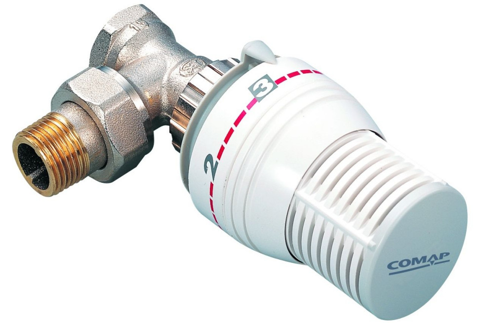

Obniżenie mocy można też osiągnąć celowo, ograniczając przepływ wody przez grzejnik. W końcu to woda jest nośnikiem ciepła i ostatecznie od jej ilości i stopnia schłodzenia, zależy ilość ciepła pozostawiona w pomieszczeniu. To zjawisko wykorzystują w swym działaniu głowice termostatyczne - zależnie od różnicy temperatury pomiędzy temperaturą nastawioną i panującą we wnętrzu zmniejszają lub zwiększają przepływ wody przez grzejnik. Dzięki temu oszczędzamy energię, bo najczęściej nie jest potrzebna pełna moc. Ponadto grzejniki ścienne szybko reagują na zmiany temperatury. Jeżeli np. słońce świeci nam w okna to mamy zyski ciepła i ogrzewanie może przez pewien czas działać słabiej lub się całkowicie wyłączyć. Ten efekt zapewniają właśnie głowice termostatyczne.
Jednak wiele osób nie zdaje sobie sprawy, że zawory grzejnikowe mają jeszcze tzw. nastawę wstępną służącą do ustawienia właściwego przepływu wody przez grzejnik. Omówimy to nieco dalej, bo to zasadniczy element wyregulowania rozdziału wody pomiędzy poszczególne grzejniki.
Zawór grzejnikowy
Opory przepływu wody ostatecznie regulujemy dzięki odpowiednim nastawom wstępnym zaworów na grzejnikach lub na rozdzielaczach. (fot. Comap)

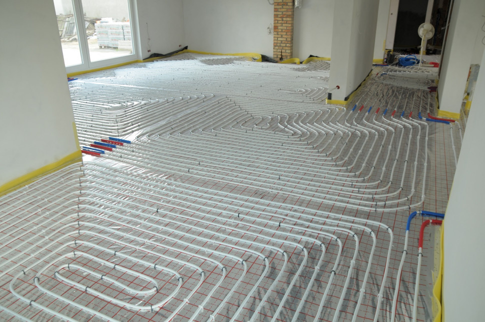

6) JAKIE ZNACZENIE MA SPOSÓB WYKONANIA PODŁOGÓWKI?
Podobnie jak w przypadku grzejników, dla działania ogrzewania podłogowego zasadnicze znaczenie ma temperatura wody oraz jej przepływ, bo to przecież woda jest naszym nośnikiem ciepła. Jednak ogromnie ważna jest również gęstość ułożenia rurek oraz masa i grubość wylewki. Tych czynników nie lekceważmy, bo po zrobieniu ogrzewania nie da się ich już zmienić. Ogrzewanie płaszczyznowe jest częścią przegród (podłogi, sufitu lub ścian), więc przeróbki w zasadzie nie wchodzą w grę. To nie grzejniki, które w ostateczności da się wymienić.
Zagęszczając rozstaw rurek przy tej samej temperaturze wody w obiegu uzyskamy wyższą średnią temperaturę powierzchni podłogi, a więc i wyższą moc cieplną w przeliczeniu na 1 m². Rozkład temperatury będzie też nieco bardziej równomierny, choć trzeba od razu zaznaczyć, że przy prawidłowym wykonaniu nigdy nie powinny być odczuwalne cieplejsze i chłodniejsze pasy pod stopami.
Nie wolno jednak zapominać, że gęstsze ułożenie rurek to potencjalnie także zwiększenie całkowitej długości danej pętli ogrzewania podłogowego, a co za tym idzie również zwiększenie oporów przepływu wody (straty ciśnienia). Dlatego nie można takich zmian robić pochopnie, bez uwzględnienia ich wpływu na działanie pozostałych pętli oraz całą instalacje c.o. przeliczenie ich na nowo to zadanie dla specjalisty.

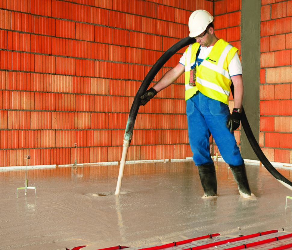

Z kolei grubość wylewki, a w konsekwencji jej masa, ma ogromne znaczenie dla szybkości nagrzewania się i stygnięcia podłogi. Co z kolei oznacza szybkość reakcji na zmiany temperatury i determinuje możliwość sterowania instalacją grzewczą. Generalnie, można powiedzieć, że typowe wodne ogrzewanie podłogowe jest z założenia niemożliwe do dynamicznego sterowania. Decyduje o tym ogromna w porównaniu z grzejnikami masa jastrychu.
Przykładowo, zaledwie 1 m2 wylewki o grubości 10 cm waży przynajmniej 200 kg. W typowym, kilkunastometrowym pokoju mamy więc przynajmniej 2 tony jastrychu, który trzeba nagrzać. Tymczasem nawet najcięższy żeberkowy kaloryfer z żeliwa waży „zaledwie” kilkadziesiąt kilogramów. Dlatego mówimy o dużej bezwładności cieplnej ogrzewania podłogowego. Możliwości czasowego obniżania temperatury są tu bardzo ograniczone. Za to ciepła podłoga będzie bardzo dobrym wyborem, jeżeli potrzebujemy akumulatora ciepła. Przykładowo, korzystamy z pompy ciepła działającej tylko w czasie obowiązywania drugiej taryfy za prąd, albo z kotła na paliwo stałe.

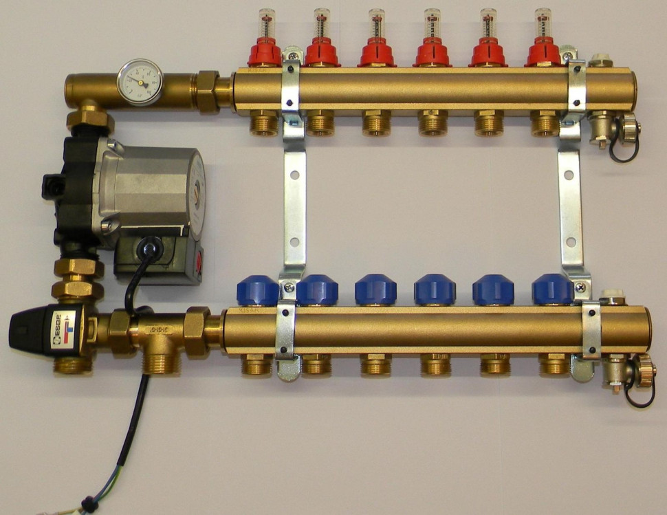

8) DLACZEGO INSTALACJĘ GRZEWCZĄ TRZEBA ZRÓWNOWAŻYĆ HYDRAULICZNIE?
Nośnikiem ciepła w instalacji c.o. jest woda. Oczywiste, więc że jej odpowiedni rozdział pomiędzy poszczególne grzejniki lub pętle ogrzewania płaszczyznowego jest koniecznym warunkiem ich właściwego działania. Fakt, że w którymś pokoju w domu jest zbyt zimno, choć głowicę termostatyczną zaworu ustawiliśmy na pełne otwarcie, nie musi wcale oznaczać, że z grzejnikiem jest coś nie tak i trzeba go wymienić na większy (o większej mocy). Co więcej, taka operacja może wcale nie przynieść zadowalającego efektu.
Moc grzejnika zależy bowiem od temperatury oraz ilości przepływającej przez niego wody. W efekcie, jeśli przepływ będzie zbyt mały, to i moc grzejnika będzie obniżona. Dlatego instalacje centralnego ogrzewania wymagają precyzyjnego wyregulowania przepływu wody pomiędzy kotłem i grzejnikami albo pętlami ogrzewania podłogowego, w zależności występujących oporów przepływu. Inaczej grzejniki położone bliżej kotła otrzymują zbyt dużo wody i grzeją intensywnie, nawet jeśli przykręcimy im zawory, inne zaś, położone dalej są zasilane zbyt słabo i nigdy nie osiągają pełnej mocy cieplnej.
Dlatego dobry projekt instalacji c.o. powinien określać nie tylko moc grzejników w każdym z pomieszczeń, ale również długość i średnicę rur, wymagane parametry pompy obiegowej oraz rodzaj i nastawy wstępne wszystkich zaworów. Wystarczy zmiana któregokolwiek elementu, by zmienił się przepływ wody. Dlatego monter powinien pracować trzymając się projektu, a instalację można uznać za ukończoną dopiero po jej właściwym wyregulowaniu. A tego wielu wykonawców nie robi wcale.

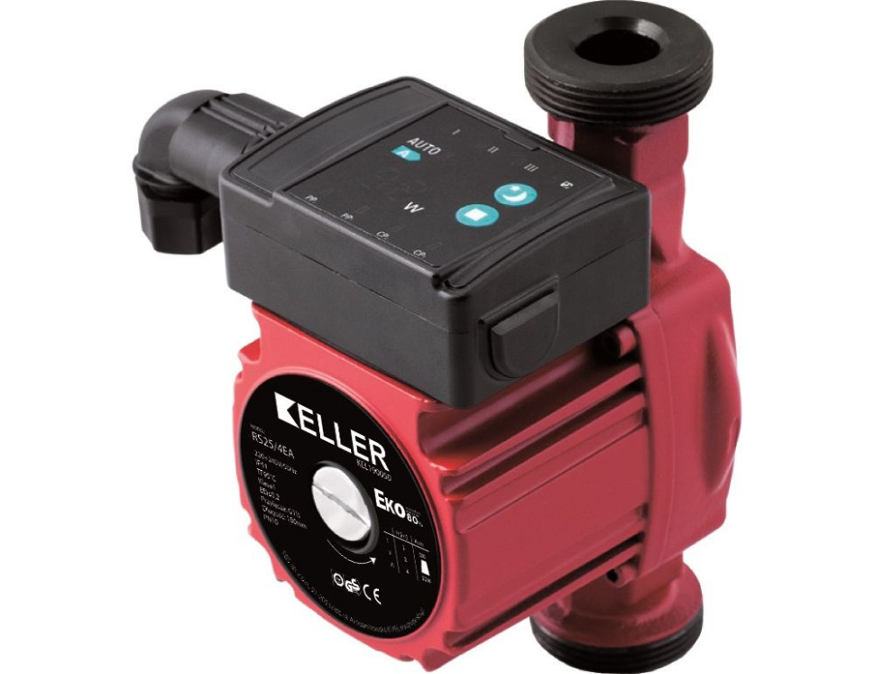

Jak już wspomnieliśmy, w pewnym stopniu potrafią się one same zaadaptować do warunków panujących w instalacji. Nowością zaś są moduły elektroniczne zakładane na pompę i pozwalające łatwo i szybko wyznaczyć straty ciśnienia w poszczególnych fragmentach instalacji. Po prostu instalator po kolei otwiera pojedynczo każdy obwód, a aplikacja na smartfonie podpowiada mu, jakie dobrać nastawy wstępne zaworów.
Nowoczesna pompa
Nowoczesne pompy dzięki układom elektronicznym można dostosować do specyfiki przepływu wody w danej instalacji. Stare modele nie dawały takich możliwości. (fot. Keller)

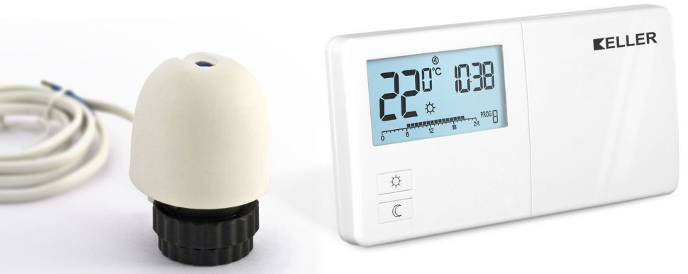

13) JAK DOBRAĆ REGULATOR TEMPERATURY?
Automatyka pokojowa reaguje na zmiany temperatury w wybranym pomieszczeniu (pomieszczeniach). Bardzo dobrze sprawdza się to w przypadku ogrzewania z grzejnikami ściennymi. Są one w stanie szybko podnieść temperaturę w pomieszczeniu, albo bardzo szybko się wyłączyć, gdy ciepło nie jest potrzebne, bo pomieszczenie ogrzewa akurat np. słońce wpadające przez okna.
Warto wybrać sterownik z bezprzewodowym czujnikiem temperatury. Jego lokalizację możemy w każdej chwili zmienić, wybierając najbardziej reprezentatywne pomieszczenie.
Bardzo dobrym uzupełnieniem takiej centralnej regulacji są głowice termostatyczne na zaworach grzejnikowych. W ich nowocześniejszych, elektronicznych wersjach można nawet zmieniać nastawy zdalnie, z jednego miejsca, bez chodzenia po domu.
Pogodowa uzależnia działanie kotła nie wprost od temperatury panującej aktualnie w pomieszczeniu, ale od zmian temperatury zachodzących na zewnątrz budynku. Sprawdza się to dobrze w przypadku ogrzewania podłogowego z grubą wylewką. Taki dom bardzo wolno reaguje na zmiany zapotrzebowania na ciepło (bo powoli nagrzewa się i stygnie). Krótkotrwałe włączenie lub wyłączenie ogrzewania, typowe dla automatyki pokojowej, niewiele wówczas daje. Jednak stosowanie automatyki pogodowej z szybko reagującymi grzejnikami najczęściej nie ma sensu.
Regulator pokojowy
W większości instalacji wystarczają dość proste regulatory pokojowe. (fot. Keller)
