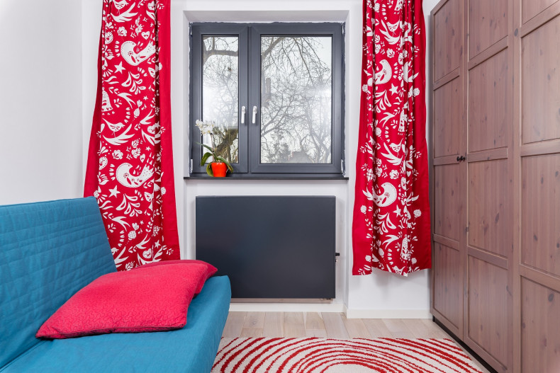

Grzejnik pod oknem
Przy ścianie zewnętrznej, poniżej okna to najpopularniejsze miejsce na grzejnik. I słusznie, bo tam straty ciepła są największe i trzeba je zrównoważyć. (fot. Extreme (Convector))

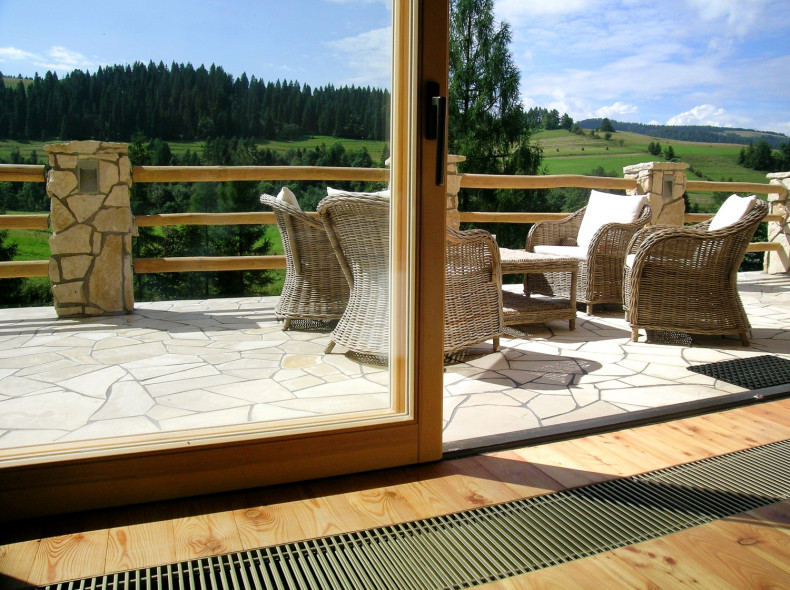

Najtrudniej jest w pobliżu dużych, sięgających do samej podłogi przeszkleń, np. panoramicznych drzwi tarasowych. Na typowe grzejniki ścienne nie ma tam miejsca. Wolno stojące jednak przeszkadzają. Najlepszym rozwiązaniem są w tym przypadku grzejniki kanałowe, niejako ukryte w podłodze. Oddają one ciepło głównie przez konwekcję, tworząc z ogrzanego powietrza swoistą kurtynę przed chłodnymi przeszkleniami. Mają przy tym dość wysoką moc, są więc w stanie zrekompensować nawet znaczne straty ciepła. A nie zapominajmy, że izolacyjność nawet bardzo dobrych okien jest 4-5 razy gorsza niż ścian.

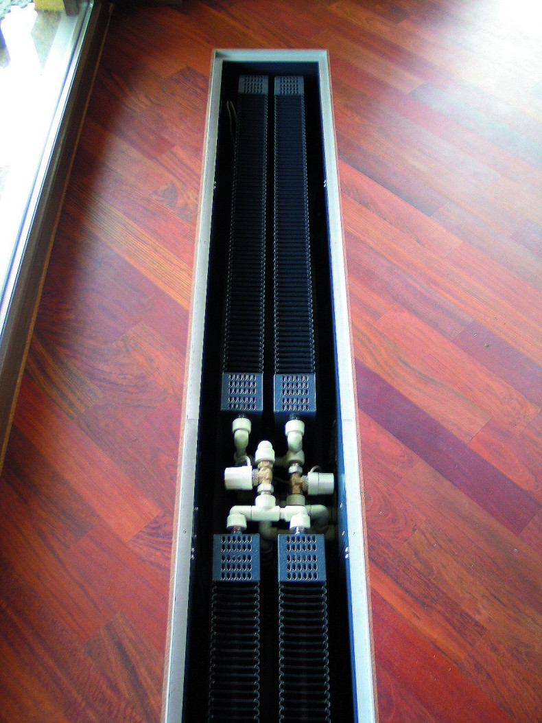

Grzejnik kanałowy
W pobliżu dużych przeszkleń świetnie sprawdzają się grzejniki kanałowe. Tworzą przed nimi kurtynę z ciepłego powietrza. (fot. Regulus-System)

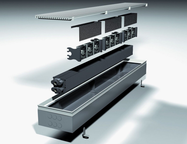

  • Wymuszenie konwekcji wentylatorami
To rozwiązanie wprowadzone specjalnie na potrzeby instalacji niskotemperaturowych. Wentylatory wymuszają ruch powietrza przez grzejnik i wymiana ciepła staje się znacznie intensywniejsza. W tym przypadku koniecznie sprawdźmy, na ile głośne są wentylatory.
Budowa grzejnika
Dodanie wentylatorów wymuszających ruch powierza bardzo zwiększa ilość ciepła oddawanego przez grzejnik, nawet jeżeli temperatura wody jest niska. (fot. Jaga)

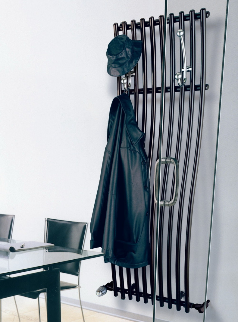

Grzejnik pełniący funkcję wieszaka
Wśród grzejników nie brakuje naprawdę ciekawych rozwiązań. Ten pełni funkcję wieszaka. Bez trudu osuszymy więc mokrą odzież, a do tego będzie ona ciepła. (fot. Purmo)
