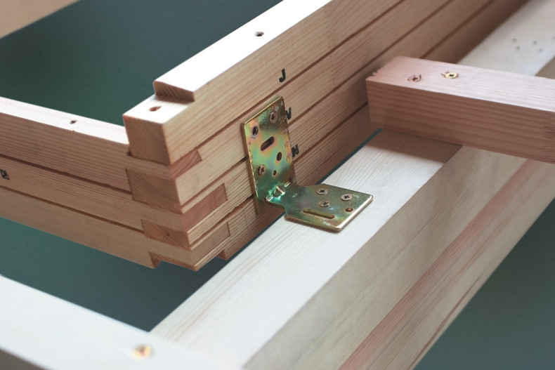

Okno dachowe montowane na krokwiach
Okno montowane na krokwiach - ościeżnicę przytwierdza się do konstrukcji dachu za pomocą kątowników montażowych. (fot. Fakro)
Jak powiedziano wcześniej, najłatwiej montuje się okna na krokwiach. Jeżeli nasze okno jest wyraźnie węższe niż ich rozstaw, do krokwi musimy przybić łaty. Gdy jest zbyt szerokie, konieczne będzie wycięcie krokwi i zrobienie wymianów. Przed wycięciem krokwi, należy ją podstemplować, a samo wykonanie wymianu trzeba skonsultować z konstruktorem.

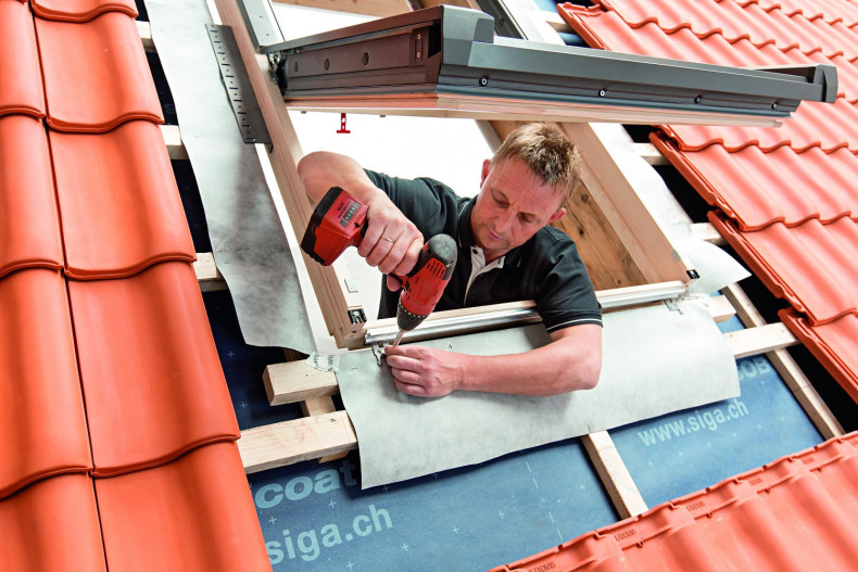

Okno dachowe montowane na łatach
Okno montowane na łatach. (fot. Roto)
W przygotowanym otworze najpierw osadzamy ościeżnicę. Po wypoziomowaniu przykręcamy ją do krokwi, łat lub wymianów, korzystając z kątowników montażowych. Przed dokręceniem kątowników, w ościeżnicę wkładamy skrzydło i sprawdzamy, czy szczeliny między nim i ramą są równe na całym obwodzie okna. To ważne - jeśli o tym zapomnimy, a na końcu okaże się, że ościeżnica jest przymocowana krzywo, okno trzeba będzie wymontować!

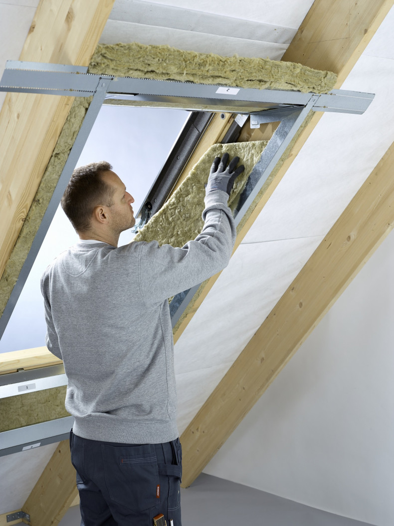

Po wyjęciu skrzydła układamy izolację termiczną i przeciwwilgociową. Używamy wyrobów oferowanych przez producenta okna, albo innych materiałów izolacyjnych (np. pasów naturalnej wełny owczej).
Układanie izolacji termicznej dookoła okna dachowego
Układanie izolacji termicznej dookoła okna. (fot. Velux)

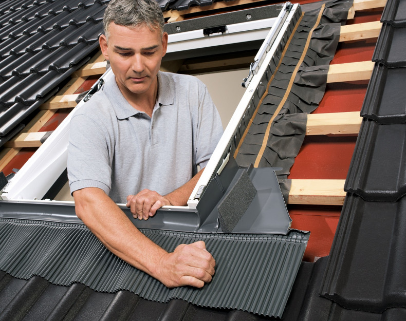

Wokół ościeżnicy układamy kołnierz uszczelniający. Jego elementy układa się na zakładkę zaczynając od dołu, od fragmentu z fartuchem elastycznym. Zachowujemy zalecane przez producenta odległości między pokryciem a oknem, aby kołnierz mógł odprowadzać wodę deszczową.
W dachu krytym dachówką, okno powinno być osadzane nad jej szeregiem - dachówek nie wolno skracać! W dachu z profilowaną blachą montuje się je nad zakładem poziomym, a jeśli ten jest zbyt daleko - trzeba wykonać dodatkowy. Jeżeli pokrycie ma wysoki profil, ścina się dachówki lub sklepuje blachę poniżej okna, aby umożliwić ułożenie fartucha.
Po założeniu fartucha mocujemy profile kryjące boki okna i górny element kołnierza. Układamy pokrycie dachowe i wkładamy skrzydło.
Montaż dolnego fragmentu kołnierza z fartuchem
Montaż dolnego fragmentu kołnierza z fartuchem. (fot. Velux)

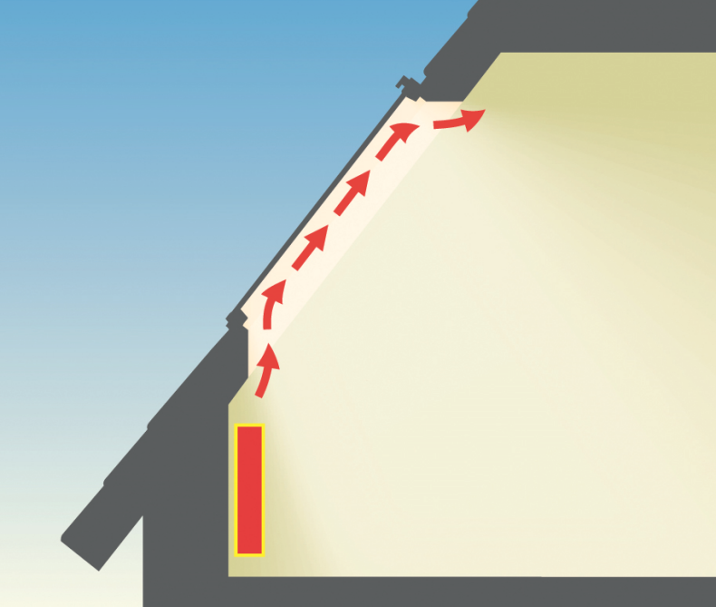

Pozostało jeszcze obrobienie wnęki wokół okna. Najczęściej wykańcza się ją płytami gipsowo-kartonowymi. Należy pamiętać, że znajdująca się nad oknem płaszczyzna wnęki ma być równoległa, zaś ta pod nim prostopadła do podłogi. Umożliwi to optymalne doświetlenie wnętrz i w połączeniu z zamontowanym pod oknem grzejnikiem - co zalecamy - właściwą cyrkulację ciepłego powietrza. Grzejnik wyeliminuje skraplanie się wilgoci z pomieszczenia na oknie, które jest przecież najzimniejszym elementem połaci.
Przy prawidłowym wykonaniu wnęki, trudne jest też właściwe zaizolowanie termiczne najcieńszych odcinków obudowy pod i nad oknem. Jeśli izolujemy je wełną mineralną, musimy zadbać, żeby została ułożona dokładnie, a jednocześnie nie może być ściśnięta, bo jej właściwości izolacyjne się pogorszą.
Ruch ciepłego powietrza przy prawidłowo ukształtowanej wnęce okiennej z umieszczonym pod nią grzejnikiem. (fot. Fakro)
