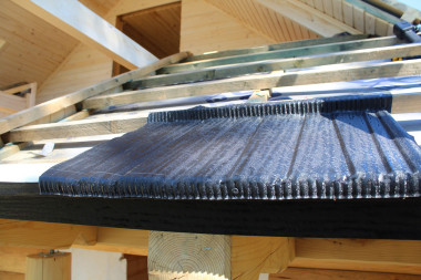

Blachodachówki - podobnie jak dachówki - opiera się na ruszcie z kontrłat i łat. Można wykorzystać tańsze, tradycyjne łaty drewniane, zaimpregnowane środkiem chroniącym przed grzybami lub specjalne łaty stalowe, których nie trzeba zabezpieczać (są ocynkowane) i da się je przykręcać od razu do krokwi (kontrłaty są zbędne).
Panele z blachy płaskiej teoretycznie też można układać na zwykłych łatach. Lepiej jednak, aby były one szersze (około 10 cm) i mocowane w odstępach maksymalnie 30 cm.

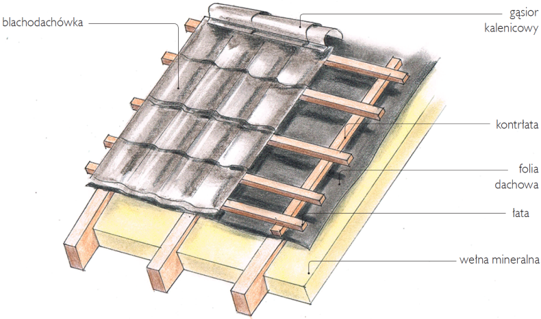

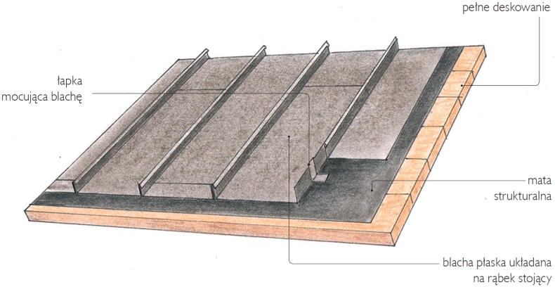

Dwa sposoby układania blachy na dachu:
Schemat układania blachodachówki
Schemat układania blachy na rąbek stojący

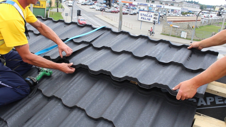

Podczas krycia moduły w kolumnach powinny zachodzić na siebie na szerokość grzbietu fali. Z kolei w rzędach zakłada się je naprzemiennie nad i pod sobą (nad-pod-nad-pod). Ostatni moduł podkłada się pod taką ilość fal, jaka jest konieczna do wyrównania ze szczytem. Można też przeciąć element i odcięty fragment wykorzystać w innym miejscu.
Montaż pokrycia z blachy
Moduły w kolumnach mają zachodzić na siebie na szerokość grzbietu fali, a w rzędach zakłada się je naprzemiennie nad i pod sobą. (fot. Blachotrapez)

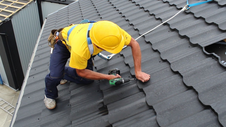

Niezależnie od formy blachodachówki powinny być przykręcane do łat dołączonymi wkrętami samonawiercającymi (farmerskimi). Arkusze mocuje się długimi wkrętami (35 mm) w najniższym punkcie fali, bezpośrednio pod przetłoczeniem poprzecznym. Moduły natomiast łączy się krótszymi wkrętami (20 mm), przytwierdzanymi od czoła przez przetłoczenie poprzeczne lub w najwyższym punkcie profilu, powyżej przetłoczenia poprzecznego.
Szczelność miejsc, w których się je umieszcza zapewnia podkładka z uszczelką z gumy EPDM. Istotne jest używanie wkrętów premium - są niewiele droższe od zwykłych, a mają dłuższą trwałość. To zaś przekłada się na większą trwałość pokrycia z blachy.

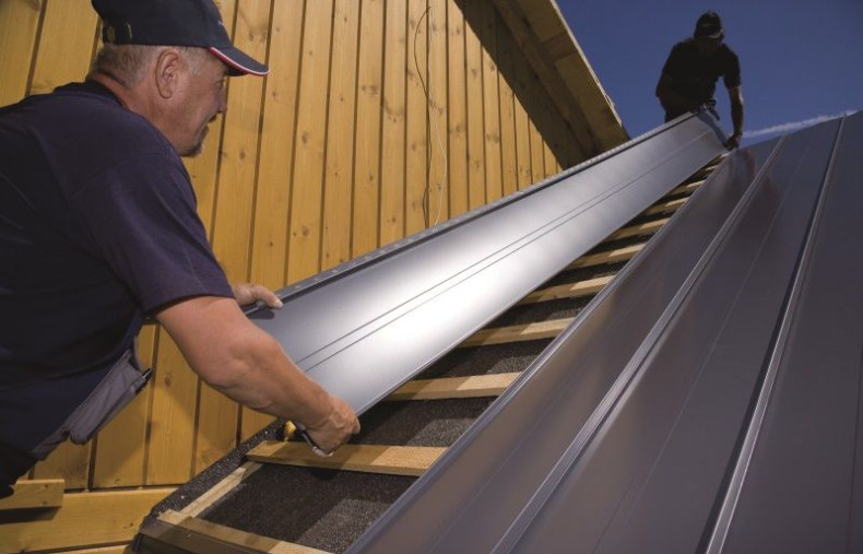

Przy układaniu paneli z blachy płaskiej ważne jest, by połączenia pasów było szczelne, ale też by mogły się wydłużać i kurczyć pod wpływem zmian temperatury. (fot. Ruukki)

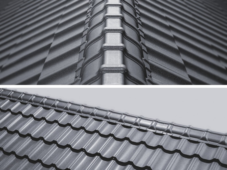

Po zamontowaniu blachy pora na wykończenie kalenic i narożników dachowych gąsiorami. Są to odpowiednio wyprofilowane obróbki z takiego samego materiału i w takim samym kolorze, jak pokrycie dachowe. Przed przymocowaniem gąsiora do dachu, układa się specjalne perforowane listwy lub uszczelki wentylacyjne. Przykręca się go do blachodachówki wkrętami samowiercącymi - maksymalnie w co trzeciej fali. Zakład gąsiora musi wynosić przynajmniej 100 mm.
Gąsior przykręca się do blachodachówki wkrętami samowiercącymi
Gąsior przykręca się do blachodachówki wkrętami samowiercącymi - maksymalnie w co trzeciej fali. Zakład musi mieć min. 10 cm. (fot. Budmat)
