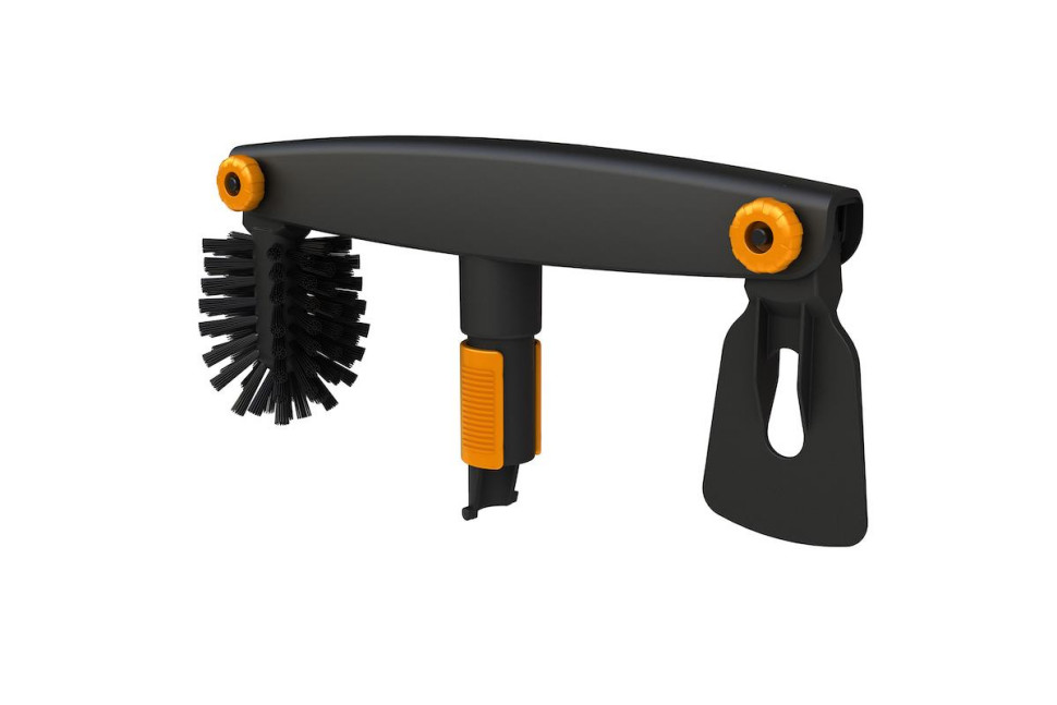

Szczotki do czyszczenia rynien pomogą usunąć liście
Na rynku znajdziemy też szczotki do czyszczenia rynien, połączone ze skrobakiem, na aluminiowym, teleskopowym trzonku. Taki sprzęt umożliwia czyszczenie rynien z ziemi, bez użycia drabiny. Można więc wyczyścić nawet rynny zamocowanych na wysokości 6 m. Bez teleskopowej szczotki, z drabiny możemy czyścić rynny znajdujące się na wysokości 3-4 m. Gdy okap jest wyżej lub niezbędne jest wejście na stromy dach, lepiej zatrudnić wyspecjalizowaną ekipę do czyszczenia rynien.
szczotka do czyszczenia rynien
Szczotka do rynien Fiskars QuikFit, wyposażona w teleskopowy drążek, ułatwi czyszczenie trudno dostępnych miejsc bez użycia drabiny, fot. Fiskars
