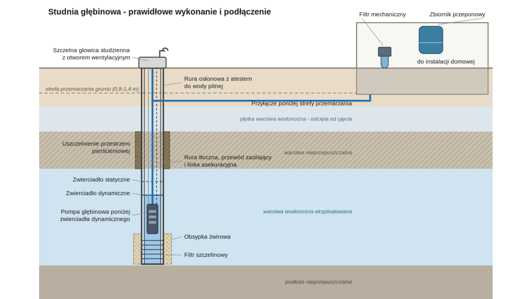

5) Nieuszczelnienie rury osłonowej podczas wiercenia odwiertu
Jeżeli rura osłonowa przechodzi przez płytsze, niewykorzystywane warstwy wodonośne, przestrzeń między nią a ścianą otworu trzeba szczelnie zamknąć. Wykonuje się to przez zaiłowanie lub cementację pierścienia na odcinku warstw nieprzepuszczalnych. Zabieg ten odcina spływ wody z wyższych poziomów i zapobiega jej mieszaniu się z wodą użytkową, co ma kluczowe znaczenie wtedy, gdy woda gruntowa z powierzchni niesie bakterie, azotany lub zanieczyszczenia chemiczne.
Skutków tego błędu nie widać od razu. Studnia działa poprawnie, a woda psuje się okresowo - najczęściej po intensywnych opadach i roztopach, kiedy do ujęcia trafia przesiąk z warstwy przypowierzchniowej. Naprawa po fakcie sprowadza się zwykle do wykonania nowego odwiertu.

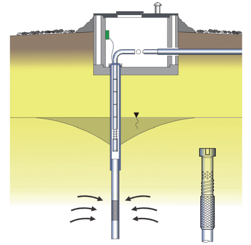

11) Zawieszenie pompy zbyt blisko dna studni
Pompa opuszczona na samo dno pracuje w strefie, gdzie gromadzi się piasek i namuł. Standardowo zawiesza się ją powyżej odcinka filtrowego, a jednocześnie co najmniej kilka metrów poniżej dynamicznego zwierciadła wody, z zapasem na sezonowe obniżanie się poziomu w okresach suszy. Producenci pomp określają też minimalny przepływ chłodzący wzdłuż silnika - w rurach o dużej średnicy konieczny bywa płaszcz chłodzący.
Ciężar urządzenia przenosi linka asekuracyjna ze stali nierdzewnej, a nie rura tłoczna ani przewód. Rura powinna mieć klasę ciśnieniową dobraną do głębokości zawieszenia i wysokości podnoszenia.

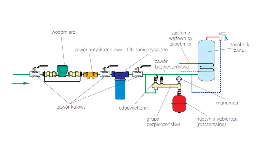

21) Połączenie instalacji studziennej z siecią wodociągową
Tam, gdzie działka ma zarówno przyłącze wodociągowe, jak i własne ujęcie, pojawia się pokusa spięcia obu źródeł w jedną instalację i przełączania ich zaworami. Jest to niedopuszczalne: w razie spadku ciśnienia w sieci woda ze studni może przedostać się do wodociągu, skażając instalację poza granicą działki. Zawór zwrotny nie jest tu wystarczającym zabezpieczeniem, ponieważ jego niesprawność nie jest w żaden sposób sygnalizowana.
Prawidłowe rozwiązanie polega na całkowitym rozdzieleniu obu instalacji albo na zastosowaniu przerwy powietrznej, czyli napełnianiu zbiornika pośredniego swobodnym wypływem, bez fizycznego połączenia rurociągów. Ciśnienie w instalacji domowej wytwarza wtedy zestaw hydroforowy pobierający wodę ze zbiornika, a nie pompa włączona w przyłącze - takiego montażu regulaminy dostarczania wody zwykle zabraniają, ponieważ urządzenie zasysające obniża ciśnienie w sieci na koszt pozostałych odbiorców. Zamiar korzystania z dwóch źródeł trzeba zgłosić przedsiębiorstwu wodociągowo-kanalizacyjnemu, które rozlicza ścieki na podstawie ilości pobranej wody i zwykle wymaga opomiarowania ujęcia własnego.
